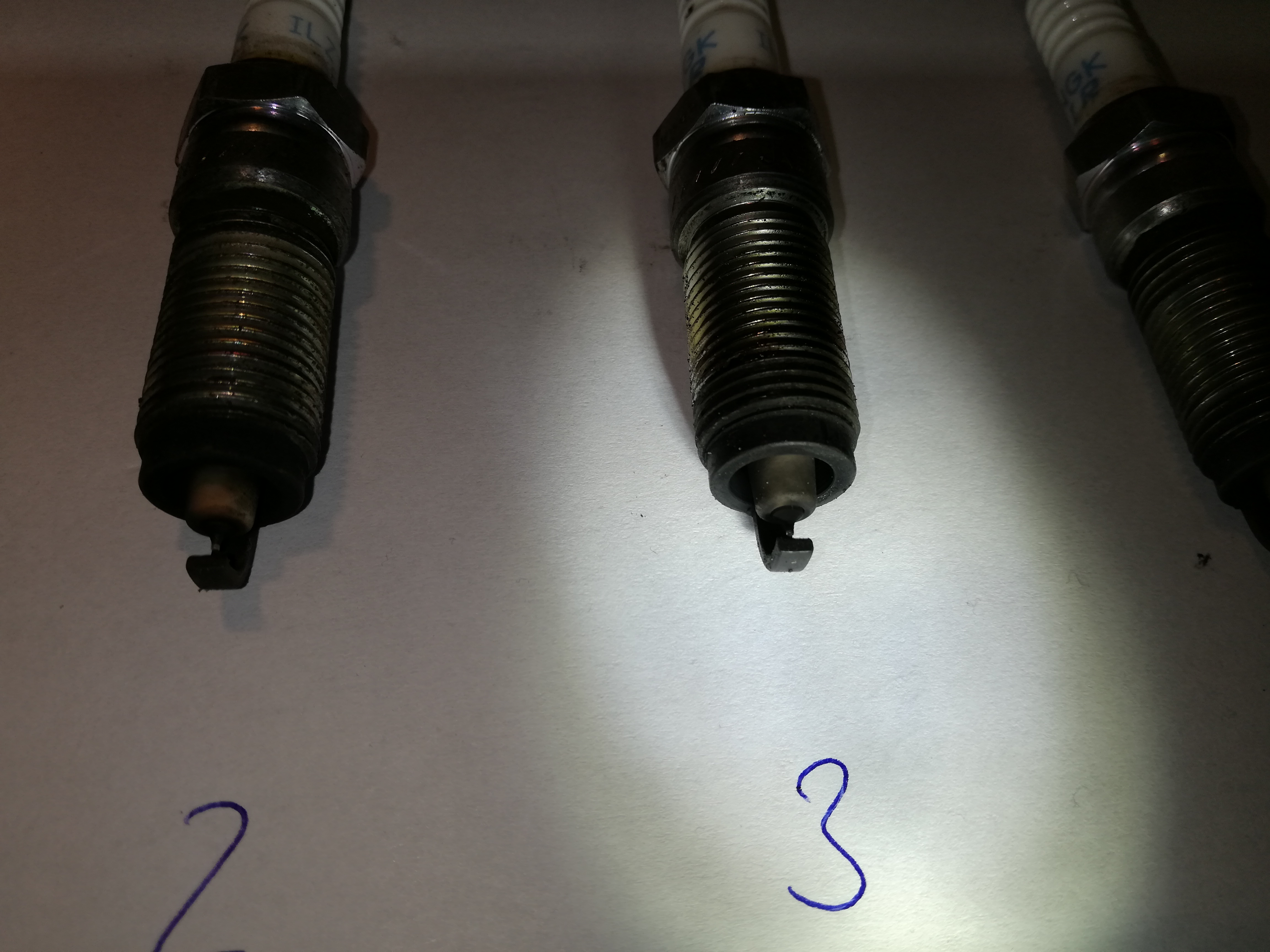

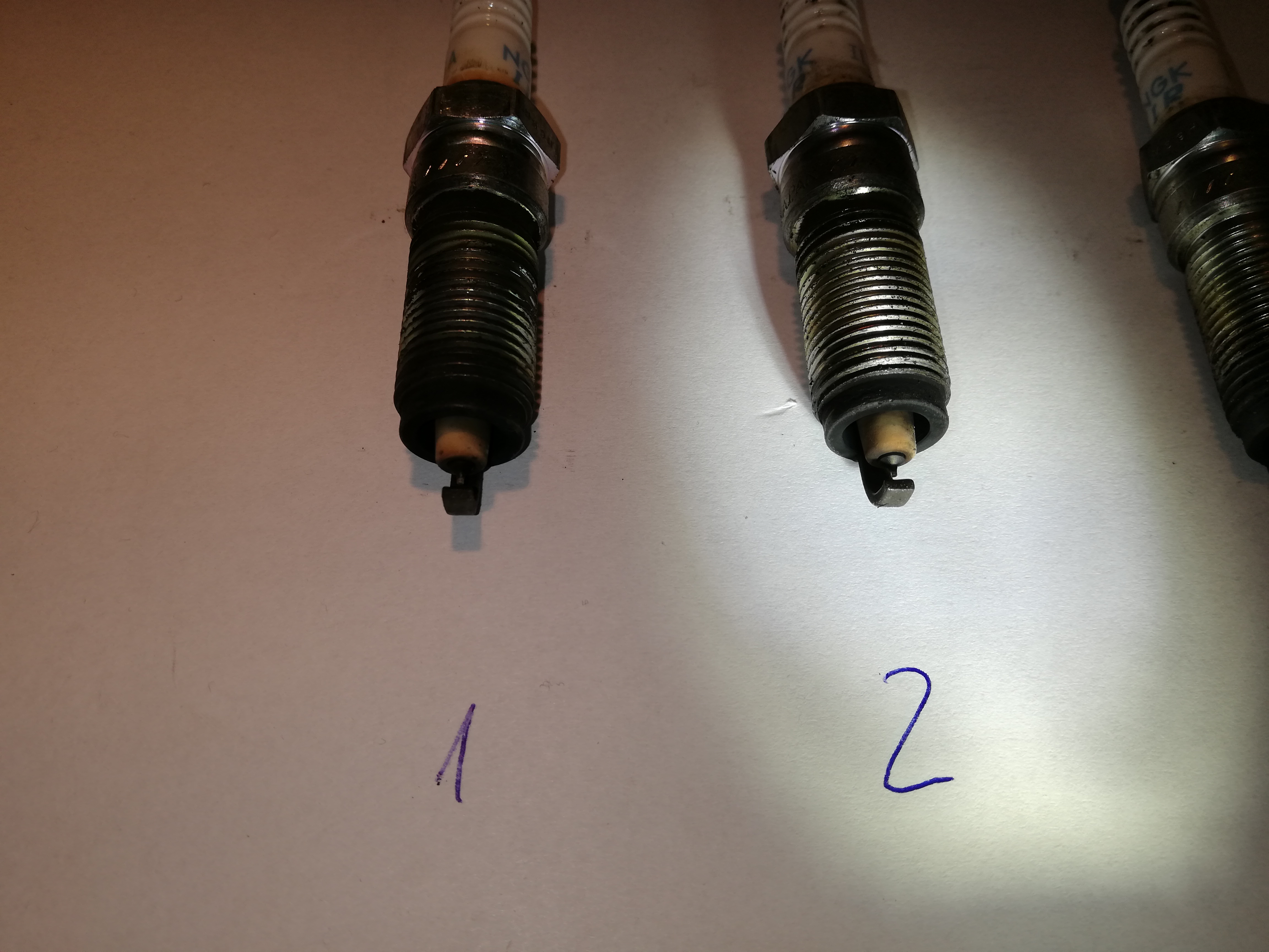

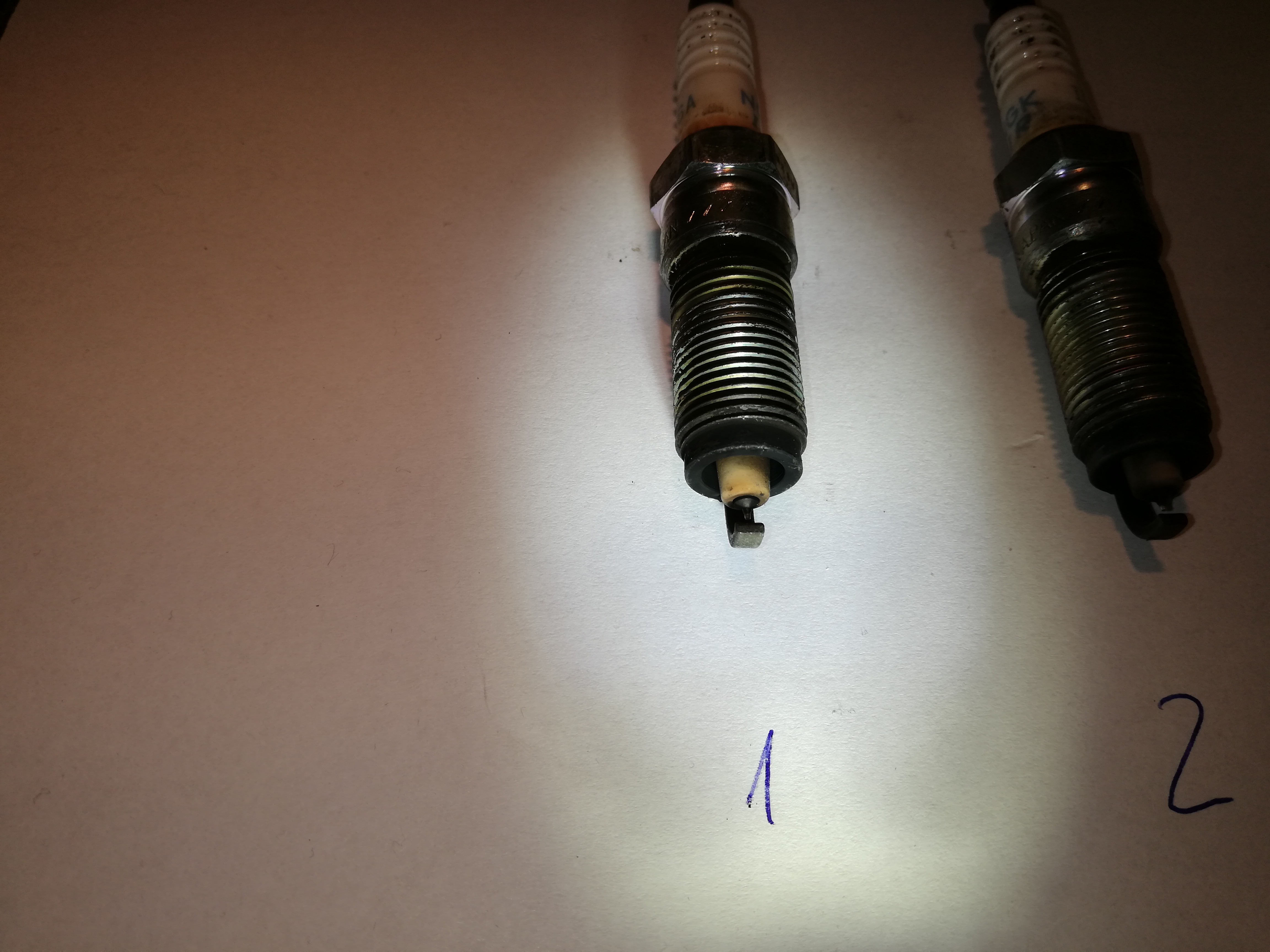

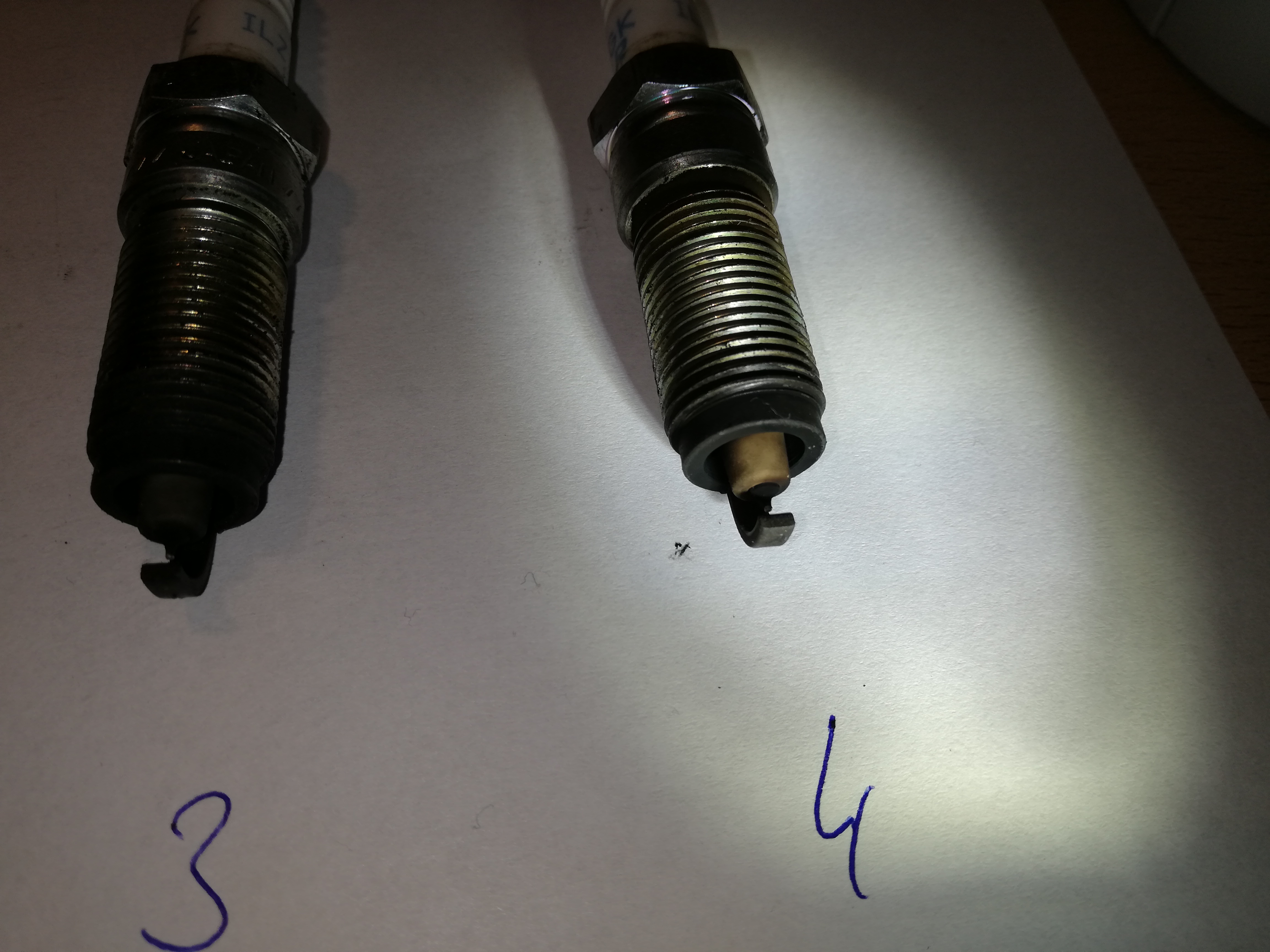

So, die Zündkerzen wurden gewechselt. DIe eine ZK wollte nicht raus, weil die jemand vor meinen Besitz etwas schief eingedreht hat. Diese hatte sich festgefressen... Jedenfalls neue ZK eingebaut, Gewinde vorsichtig nachbessern lassen und er lief erstmal wieder gut. Kompression auch getestet und alles i.O.
Die besagte ZK selbst war aber schon schwarz, alle anderen noch Rehbraun.
Heute früh aber wieder das gleiche Problem gehabt, er räuchert gleich nach dem Start. Die Werke sagte schon, dass man schauen muss ob es die Ursache war. Jedenfalls liegt nun die Vermutung nahe, dass die Ursache im Motorblock liegt....
Was nun tun? Er meinte, mit dem Liqui Moly Ölverlust Stop Mittel hat man schon gute Erfahrungen gemacht, kann aber bei meinen Fall auch nicht sein. Es müsste der ganze Block evtl. runter... Kosten ungewiss. Er hat erst 153Tkm drauf, läuft sonst problemlos.
So, 3 von 4 Zündkerzen gingen problemlos raus. Alle sahen gut aus. Die 4. will partout nicht raus und wir vermuten hier ein Problem. Die Werkstatt muss sich das anschauen und versuchen, die rauszubekommen.
