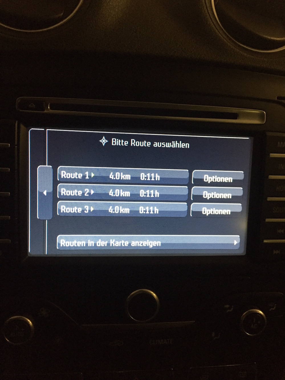

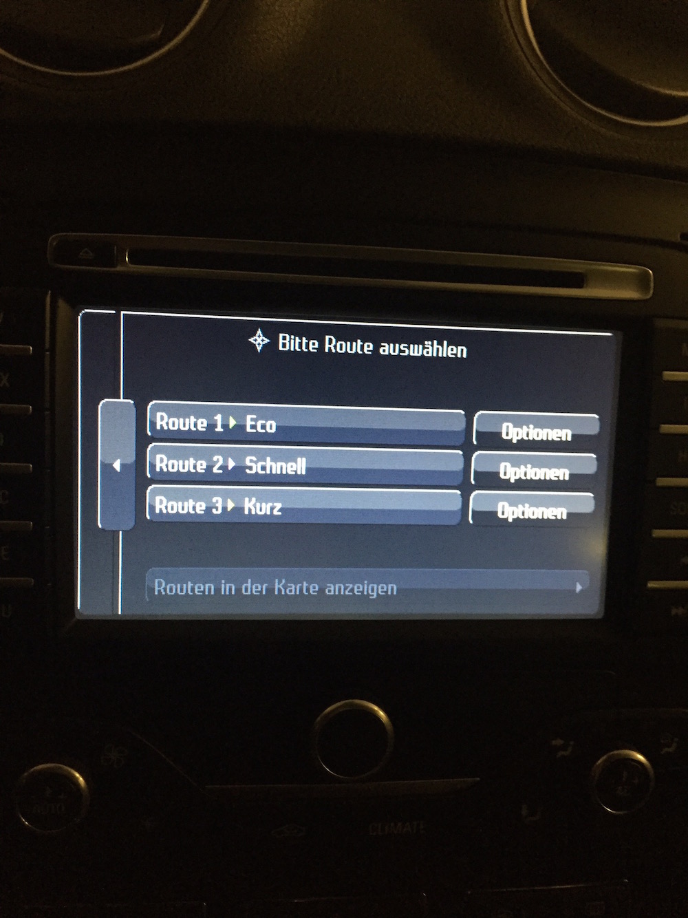

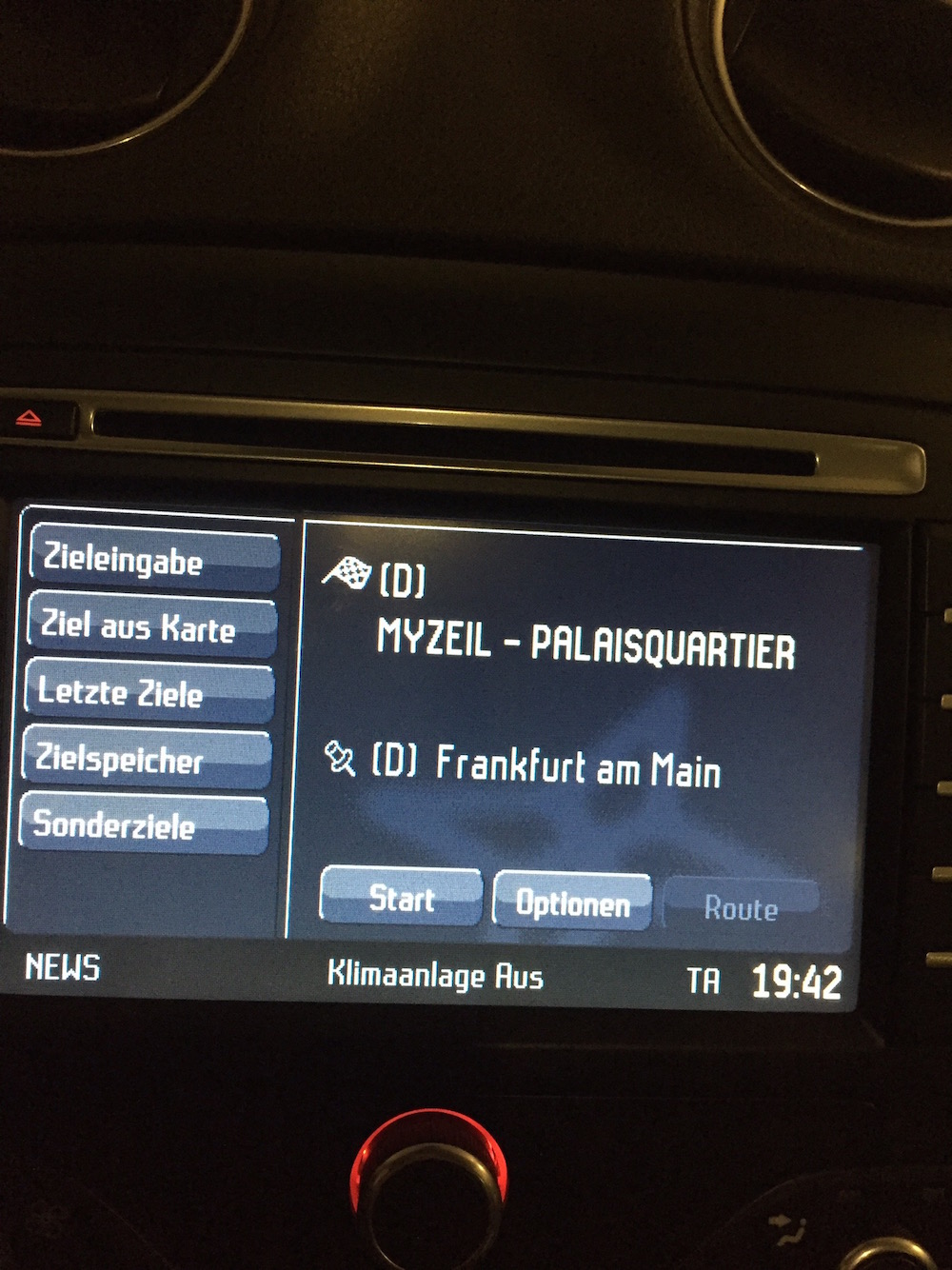

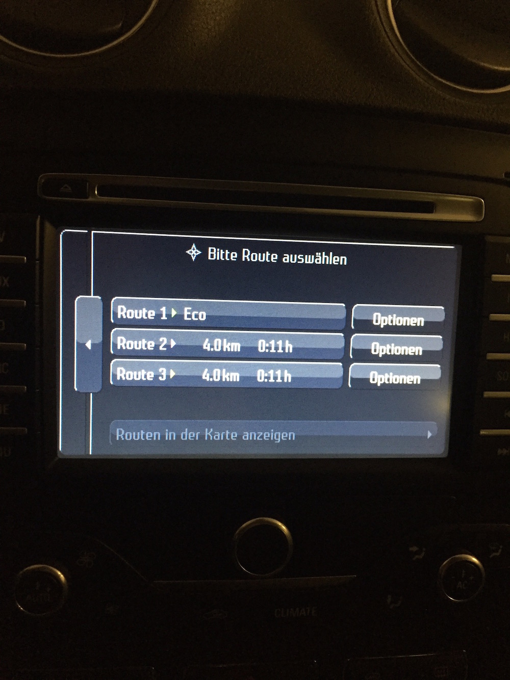

So, guckst du hier. Routenberechnung mit >Alternativrouten<:

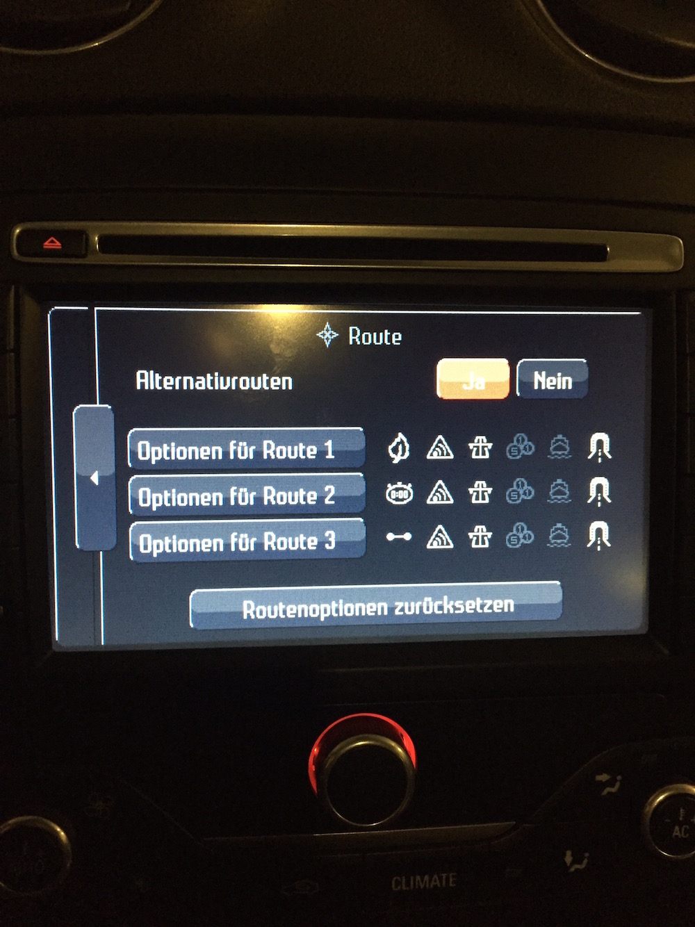

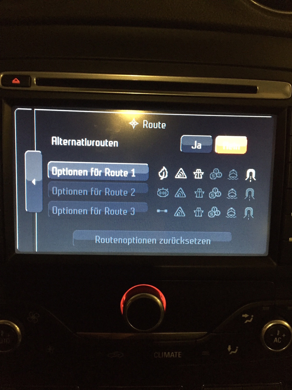

Um die Alternativrouten (dauerhaft) zu aktivieren einfach bei der Festlegung des Ziels auf die Optionen klicken (neben Start):
Wird hier die Option Alternativrouten deaktiviert ist nur noch die erste Routenoption aktiv und die Navigation wird direkt gestartet.
Bitte selber mal schauen !Ich mach dir mal ein Foto davon...
Zurücksetzen auf Werkseinstellungen oder noch mal genau schauen
Steht lediglich ein paar Posts über deinem:
