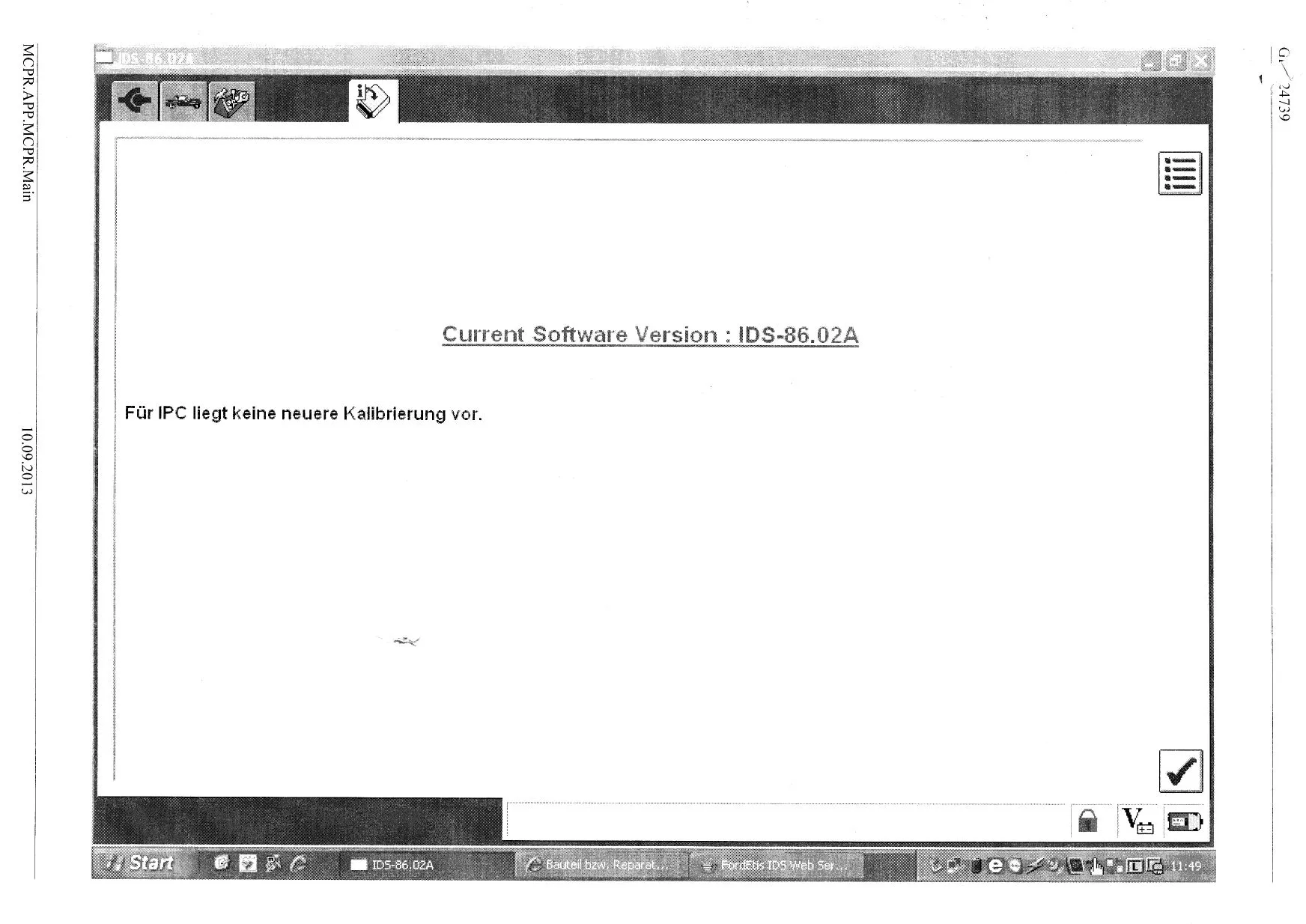

  • Hatte ja große Hoffnung das auch bei meinem das Update für das Convers geht. Hatte ja jetzt einen 2012 Leihwagen mit der neuen Anzeige und fand sie sehr angenehm. Was mir besonders gefällt ist das bei Zündung aus nicht gleich das Radio ausgeht.
    Doch die Werkstatt sagte das es kein Update für den Wagen gibt und hat mit den Auszug vom IDS mitgegeben.
    Jetzt bin ich total unsicher - kann es nur die Werkstatt nicht oder ist es wirklich nicht möglich? Wenn doch, wer weiß vielleicht eine Werkstatt in Raum Frankfurt/M - Gießen welche da helfen kann.
    Bin für Vorschläge sehr dankbar.
    Gruß Jaques

  • Ich werd noch Wahnsinnig 8| Der FFH sagte meiner Frau das er dazu nicht die nötige Hardware hätte - kann ich nicht ganz nachvollziehen - ist aber ein kleiner Händler auf dem Dorf - sonst super nett, fühle mich dort eigentlich gut aufgehoben.
    Wiie gesagt auf dem IDS-Ausdruck ist nichts.
    Habe aber auch nur Tempomat und Geschwindigkeitsbegrenzer, kein Spuhalteassi oder ACC - kann es daran liegen? Habe schon den ganzen Artikel hier mehrfach gelesen und bin jetzt nicht wirklich schauer als vorher. :evil:
    Zu meinem alten FFH wo wir den MK3 hatten möchte ich auch nicht mehr hin. Naja, werd mal in der Region rumtelefonieren müssen.
    In einem Beitrag steht was PCM, IPC und BCMii updaten- sollte doch der FFH können oder ist das dann so eine halblegale Sache des einzelnen Händlers ?
    Bin wie gesagt jetzt völlig planlos. (weissnicht)
    Gruß Jaques
