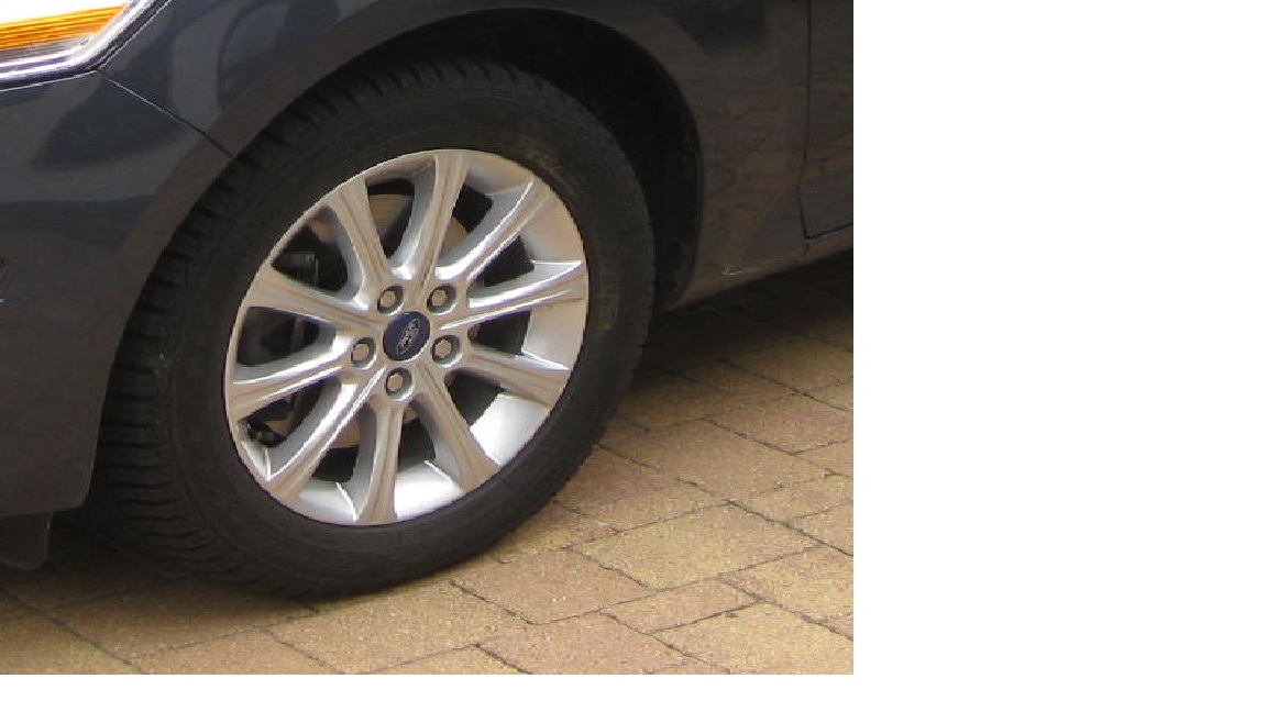

    wollte heute meine Ford Allwetter Reifen (Alufelge) abmontieren und durch Winterräder (Stahlfelge) tauschen.
    Problem: auf den Radmuttern sitzen Schutzkappen aus Alu, wie bekomme ich diese ab ??? es gibt kein loch etc. wo man mir diesem "haken" der beim wagenheber zu finden war was erreichen (abziehen der kappen) könnte.....
    Noch eine Frage hinterher:
    kann man die muttern die an den alus benutzt werden auch für die stahlfelgen nutzen ???
    im anhang ein bild der alus....
    kann mir jemand helfen ???
    Danke,
    Guinnes

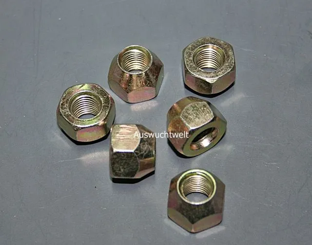

  • Nein, für Stahlfelgen braucht man keine extra Bolzen sondern extra Muttern.
    Und die Mutter der Alufelgen sind so verchromt, das sind keine Kappen drauf.
    Bist Diu sicher dass Du nicht zum Händler fahren willst, kostet nicht die Welt und ......
    Alufelgenmutter
    Stahl.......
  • Hallo Euer Erleuchtheit (war so ausgemacht ;) ), ich sehe aber die Kappen auf Deinem Bild. :)
    Trotzdem - Schlüssel dran und ab!

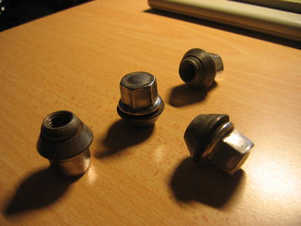

  • Ist aber nicht der Weisheit letzter Schluß. Hab ich bei mir auch gemerkt, weil eine der Kappen lose ist und abgeht. Wenn man die Kappen abmacht, dann passt eine bestimmte Nuß vom Radkreuz genau drauf. Wenn man aber die Kappen nicht abmacht, dann passt zumindest bei mir nur die nächstgrößere Nuß drauf, die hat aber dann Spiel auf der Mutter, das kann eigentlich nicht lange gut gehen, hab Bedenken, dass man die Muttern dann Runddreht..
    Ich für mein Teil werde deswegen mal iwann, wenn ich nix zu tun hab, mich dranmachen und Mutter für Mutter lösen und die blöden Kappen abmachen und in die Tonne treten. Macht von der Optik her nicht viel Unterschied.
  • Mit Kappen - SW 19, ohne Kappen - SW 18, habe da Erfahrung von meinem MK3. ;)

    ich hatte zu meinem Mondeo Winterreifen auf Stahlfelgen bekommen. Beim Wechsel habe ich gesehen, dass an den Muttern ein loser Ring ist, wie auf deinem ersten Bild zu sehen.
    Ich habe noch nie gehört, dass es da unterschiedliche Muttern gibt (gab es zumindest bei meinem B-Vectra nicht). Also habe ich die selben Muttern wieder genommen und die Felgen mit dem kleineren Konus festgezogen. Der lose Ring ist dabei nicht gespannt. Die Räder sind nun eine Woche drauf und haben auch schon eine kleine Autobahnfahrt hinter sich ohne Probleme. Angezogen habe ich die Muttern mit den vorgeschriebenen 140Nm.
    Ist das denn nicht richtig so? Der Konus passt einwandfrei in die kleineren Löcher der Stahlfelge.
    EDIT: Ok, folgendes bringt die BA dazu:
    Beachte:
    Mit den Radmuttern von
    Leichtmetallfelgen undStahl-Speichenfelgen können Sie auch das
    Reserverad mit Stahlfelge kurzzeitig
    (maximal zwei Wochen) befestigen.

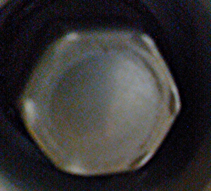

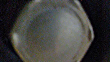

    ich kann bestätigen dass das lösen der muttern schwierig ist weil:
    die muttern (zumindest mit den kappen) teilweise eine falsche größe aufweisen, deshalb bekommt man den schlüssel nicht zu 100% drauf und wenn dann "gewalt" angewendet wird, dreht man die ecken der kappe quasi ab (ist alu und somit weich).
    der schlüssel (so eine art haken) passt niemals auf diese kappen, eine kappe ging dann ab (ob nun vorgesehen ist dass die abgehen sollen weiß ich nicht)
    ich hab schon bei vielen auto(typen) die räder gewechselt aber hier muss ich sagen hat ford etwas mist gemacht.....
    PS: es handelt sich um die muttern von Bild1 von norbert...
    Danke
    Guinnes

  • Zitat von Guinnes: " weil: die muttern (zumindest mit den kappen) teilweise eine falsche größe aufweisen, deshalb bekommt man den schlüssel nicht zu 100% drauf und wenn dann "gewalt" angewendet wird, dreht man die ecken der kappe quasi ab (ist alu und somit weich)."
    Mit einer 19-er Nuss gibt's gar keine Probleme, 18-er ist zu klein.
  • Diese abgedeckten Muttern habe ich schon ewig ( seit min. 1999 ) auf meinen Ford Alufelgen und es gab noch nie Probleme damit das die "Kappen" lose waren oder kaputt gingen.
    Die sehen auch nach dem montieren noch wie neu aus, und aus Aluminium sind die sicherlich nicht.
    Ich wusste ehrlich gesagt aber auch nicht dass dies nur Kappen sind die man mit Gewalt entfern bekommt.
    Ebenso glaube ich auch nicht das man die Dinger rund drehen kann, sind das vVermutungen oder kann mal jemand ein Bild zeigen wo das Ding so runde gedreht ist dass die Nuss nicht mehr fasst ?
    Kann es sein das die Werkstatt eine Nuss mit Kunststiffeinsatz benutzt ?? Gibt es sowas ??
