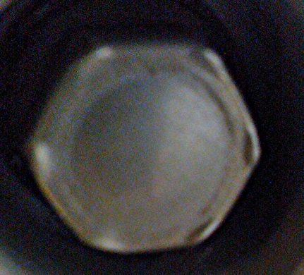

  • Zitat von Norbert: "kann mal jemand ein Bild zeigen wo das Ding so runde gedreht ist dass die Nuss nicht mehr fasst ?"
    Bei mir sehen zwei z.B. auch so aus (siehe Bild).
    Die 19-er Nuß passt aber trotzdem problemlos.
    Ich wechsle die Räder immer selbst, damit sowas nicht passiert.
    Dann wurde aber das Motorsteuergerät inder (FACH-)Werkstatt gewechselt - wozu das linke Vorderrad ja ab muß und danach sahen 2 der Radmuttern so aus. Die habe sicher auch den Preßluftschrauber verwendet - War mir aber zu doof deshalb 'nen Aufstand zu machen.
    Das Material dieser Kappen ist dünnes Edelstahlblech.
