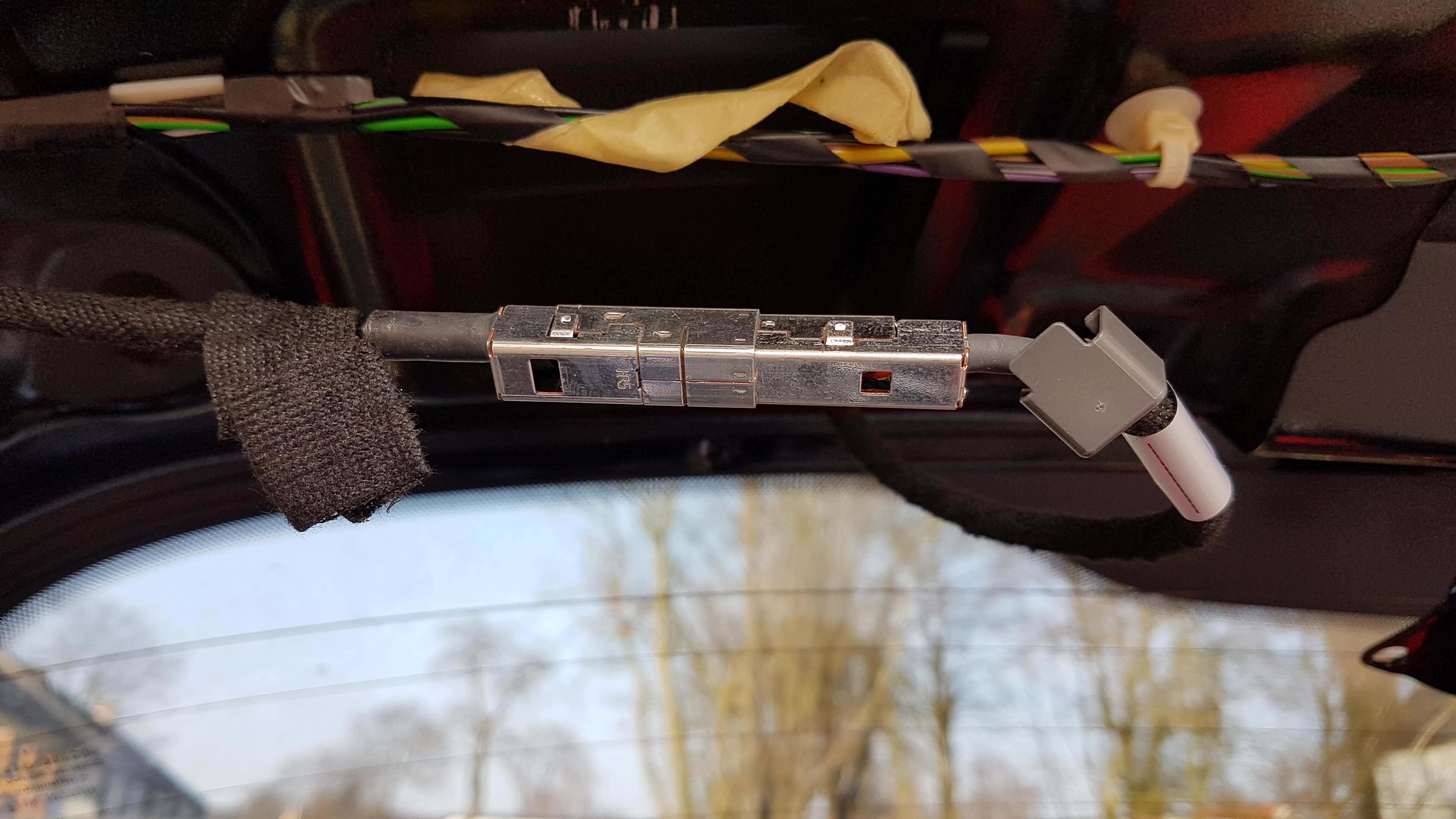

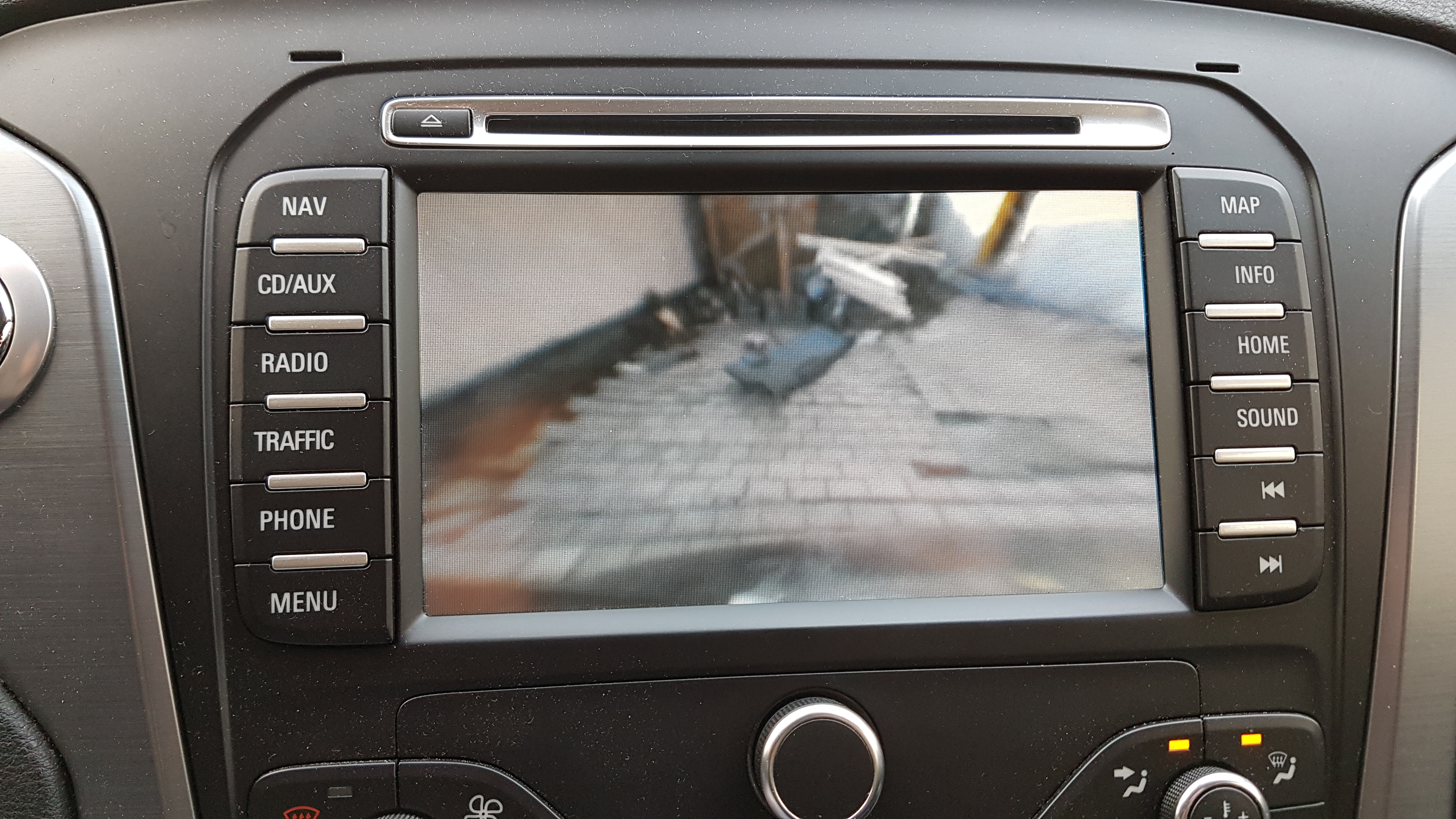

So sieht es jez bei mir aus , ich habe einfach mal den Plastik weg gelassen.
Kuppel von der Rückfahrkamera hat Risse, nun Nebel drin

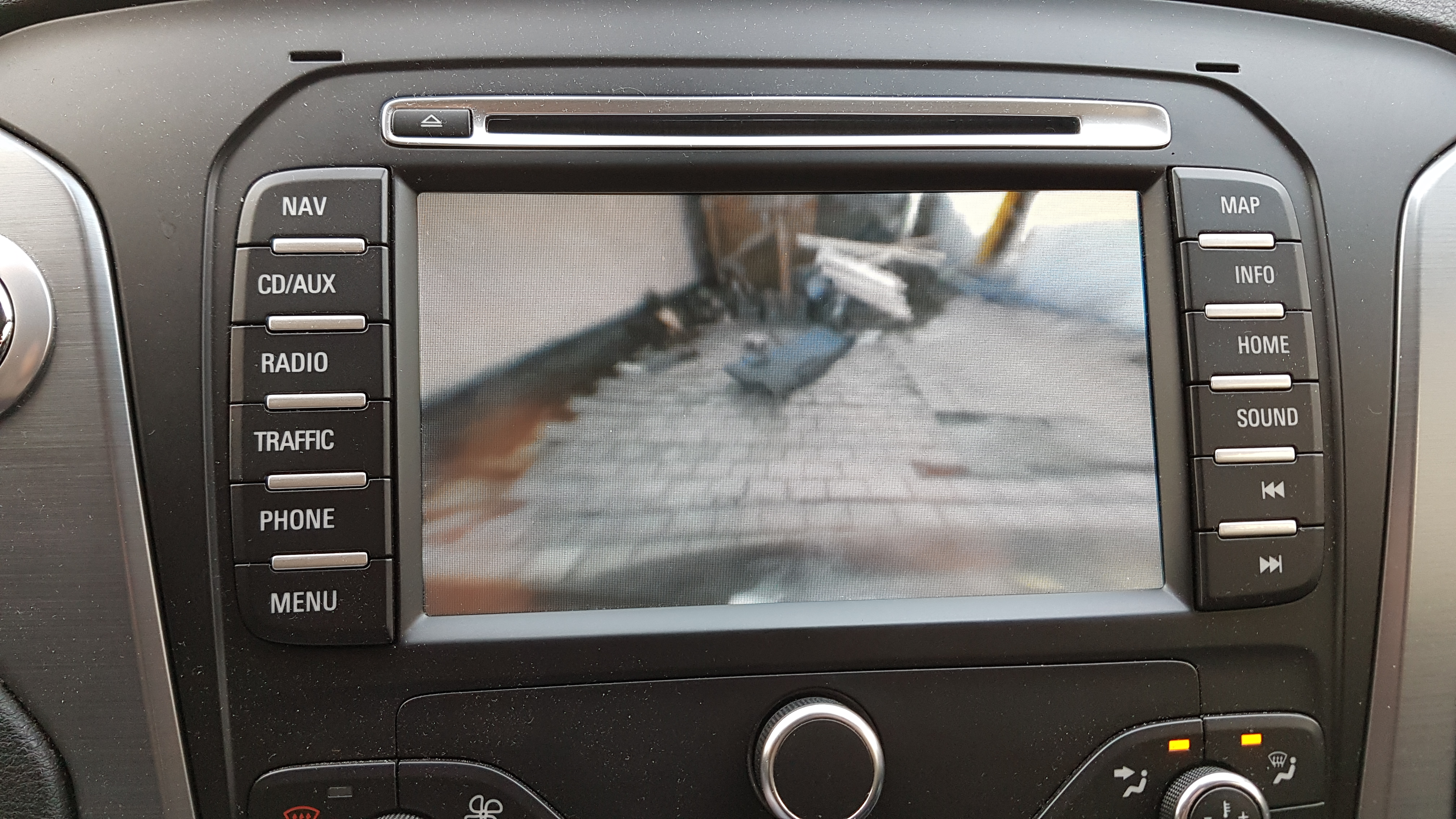

Wie zufrieden seit ihr eigentlich mit der Bildqualität (Schärfe)? Ich mein, man erkennt schon alles, aber es ist doch recht unscharf, was aber auch an der niedrigen Auflösung des Displays begründet liegen könnte. -

Bildquali finde ich eigentlich ganz gut. Halt Auflösungsbedingt, aber dennoch alles klar und deutlich

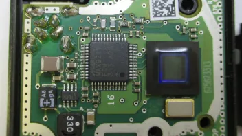

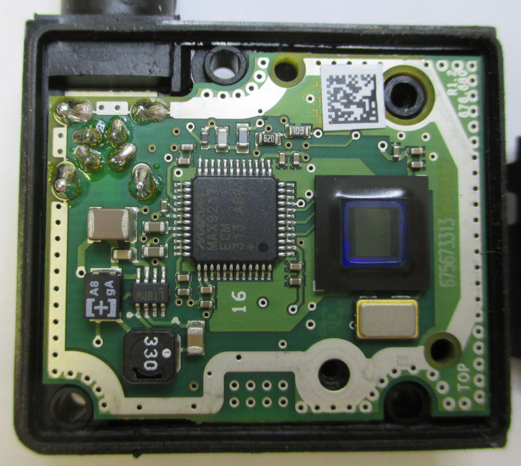

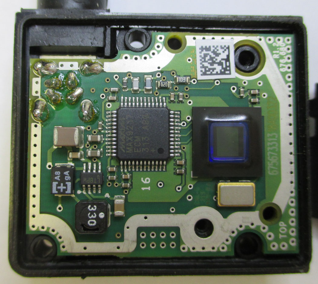

Ich hab ja meine jetztige Kamera damals zerlegt und fotografiert:
Links oben sind die verlöteten Leitungen.Sobald ich so eine neue Kamera erstanden habe, schau ich mir das an und will das auch umbauen. Entweder Du wartest darauf oder kaufst auf gut Glück.
Gekauft ist ja schon. Frage ist, ob man nur das Gehäuse umbaut, wenn das Innenleben gleich ist, oder den Stecker, wenn andere Hardware in der neuen Kamera verbaut ist.

Aber wenn Du die Kamera dann hast, schraub sie doch einfach mal auf, mach ein Foto und wir vergleichen. Bin mir 100% sicher das es exakt dieselbe ist. Man muss also nur das Kabel umlöten (kannst Du sowas?) -

Wenn du willst kann ich morgen mal ein Foto vom Innenleben einer aktuellen Kamera machen.
