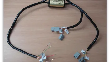

Eine "blöde" Frage zum GLI:
Welche Seite ist IN und welche Out? Habe den gleichen wie Krypton auf seiner Anleitung zeigt, dort steht aber "To Radio" und "To Amplifier" drauf. Welches ist da In und welches Out?
Das Bild zeigt "IN" (= to Amplifier) da kommt das Kabel vom/zum Modul ran, "OUT" (= to Radio) da kommt das Kabel vom/zum Navi ran.
Super, danke dir!
Ja, das Bild ist richtig.
Wenn auf dem GLI anstatt In/Out aber 'To Radio'/'To Amplifier' steht, dann meint 'To Radio' den Eingang und 'To Amplifier' den Ausgang des GLI. Einfach, weil ein GLI normalerweise zwischen Autoradio und Amplifier dazwischen kommt.
Also: 'To Radio' = IN vom Modul und 'To Amplifier' = OUT zum Radio/Navi. -

Das Audio-Kabel von der FSE zum Radio/Navi ist ein 3-poliges, für Stereo L/R und Masse.
Da hast Du bei dem Kabel für Links offensichtlich ein Problem.
Vielleicht sitzt ein Kontakt nicht richtig? Oder falls der Kabelbaum modifiziert wurde, ist da was nicht in Ordnung. Jedenfalls ist das Radio/Navi selber OK. Der Fehler muss also irgendwo dahinter schon entstehen, an dem Signal(kabel) oder dem GLI (falls verbaut) für den linken Kanal. -
Ich hab jetzt nochmal alles auseinander gehabt, nun ist es besser allerdings hab ich jetzt ein pfeifen im Hintergrund
Was für ein GLI hast du denn eingebaut ?
Hast bei den Audioleitungen auch abgeschirmte genommen und nicht einfach nur Einzeladern?!
