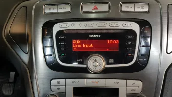

Zündung aus -> Radio EIN -> USB Stick anstecken -> Zündung auf II oder Motor starten ->Radio geht an -> Im Convers ist dann alles ausgegraut -> USB Stick abstecken alles wieder weiss hervor gehoben und anwählbar. ALso ich schätze mal das mein Radio einfach zu alt ist.

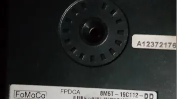

Novero Modul:
8M5T-19C112-BR (Extra geschaut das ich mit B und 19C112 besorge)

Ein neues Sound und Connect Modul von Novero mit der Nummer: 8M5T-19C112-BR

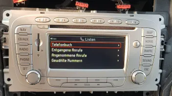

Einen neuen Radio (Blaupunkt FX) Großen Dank hier an Go4IT für den Verkauf. Grund Mein Sony Radio war einfach nicht updatefähig und konnte mit dem neuen S&C Modul nicht kommunizieren

*Als erstes ließ ich den Conversmod durchführen um mal auf Facelift Standard zu sein und mir die USB Songnamen im Convers anzeigen zu lassen.

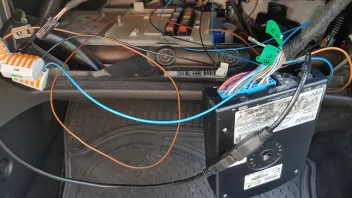

*Jetzt passte ich den Kabelbaum nach Anleitung an. Bitte keine Kommentare zwecks der Arbeit da das wie man am Foto sieht nur ein Provisorium zum testen war
.*SO Fehlschlag, nach Kontaktaufnahme mit Go4IT kam ich darauf das mein SONY Radio schlicht zu alt ist für den S&C Umbau.
*Neues Radio über Go4IT besorgt
*Radio verbaut OHNE den LOOP Stecker.
*Alles funktioniert.

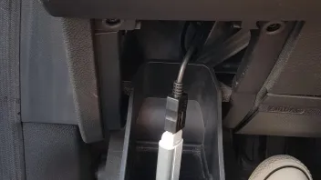

*Achja da ich den USB Port nicht im Handschuhfach haben wollte habe ich ihn kurzerhand in das kleine Fach beim Fahrersitz verlegt.

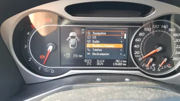

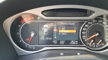

Im Anhang sende ich ein paar Bilder darauf sieht man jetzt schön das alles geht.

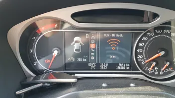

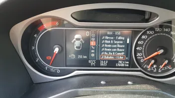

Also Neustand ist:
Navigation im Convers vorhanden nach Verbau des neuen Radios, USB Stick wird gelesen und spielt jetzt endlich auch die Lieder ab. Freisprecheinrichtung geht ebenfalls wieder. BT Audio über das Smartphone ebenfalls möglich.
