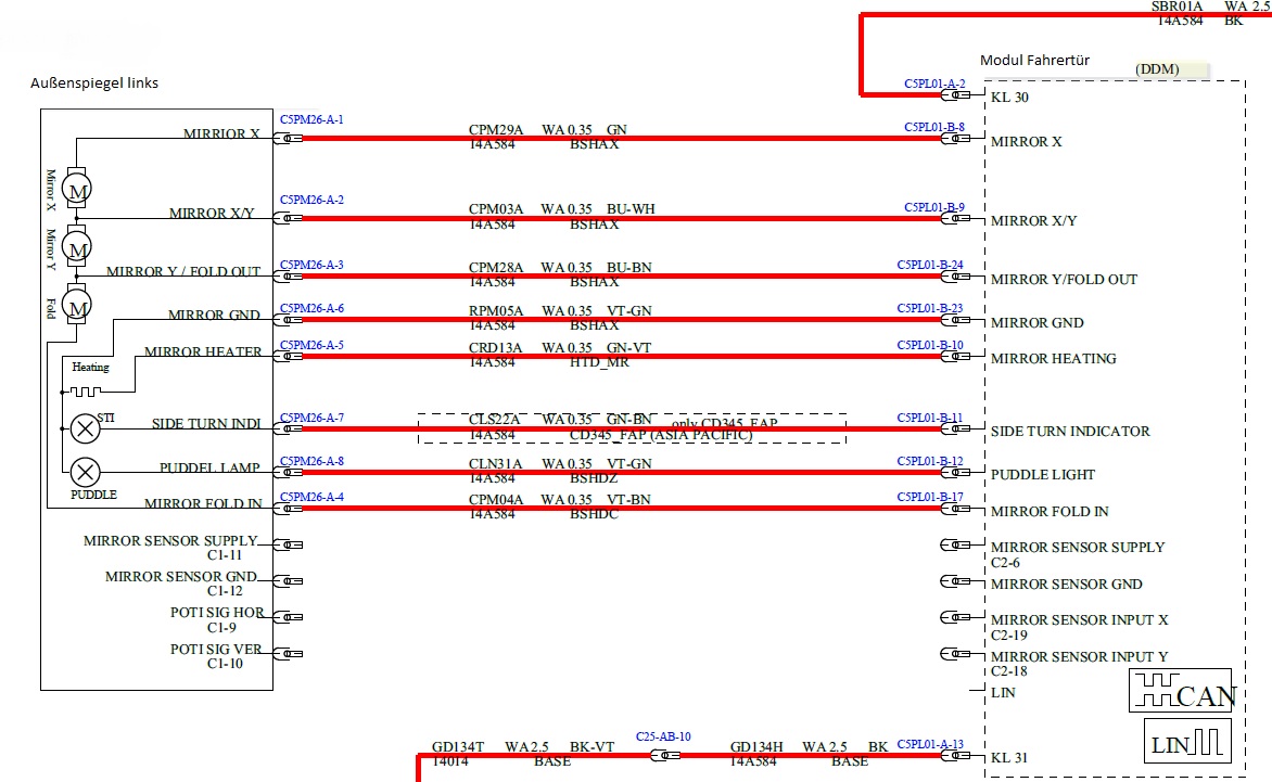

    Dein FFH kann dir den Schaltplan ausdrucken! Meiner hat es auch mal getan für mich!
  • Dein FFH kann dir den Schaltplan ausdrucken!
  • Jetzt gerade ist das Fahrzeug eh nicht da, werde am Woe nochmal schauen. Kippenkalle meinte ja mal hier und in einem anderen Thread dass es schon sein kann, dass man freischalten muss, auch fürs manuelle Einklappen.

  • Also ich war heute mal beim Freundlichen und die meinten dort, man könne das gar nicht freischalten. Er hat es mir so erklärt: damit das ganze funktioniert, müssen sowohl die Türsteuergeräte getauscht werden (was ja auch erfolgt ist) als auch das Hauptsteuergerät, das irgendwo hinterm Armaturenbrett sitzt und wahrscheinlich elend viel Kohle kostet, vom Aufwand gar nicht zu reden. Denn laut seiner Aussage ist das Hauptsteuergerät bei diesem Baujahr noch nicht programmierbar, und das müsste es aber sein, wenn es funktionieren soll.
    Andererseits hat ja Kippenkalle geschrieben, dass er bei seiner Nachrüstung beim 2008er Modell noch nicht mal freischalten lassen musste. Die Frage ist nur warum will's dann nicht...
    Ein Multimeter hätte ich zwar, allerdings ist mir das mit dem Schaltplan etwas zu hoch. Um mal testen zu können, ob da überhaupt was ankommt...
