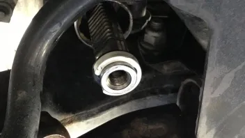

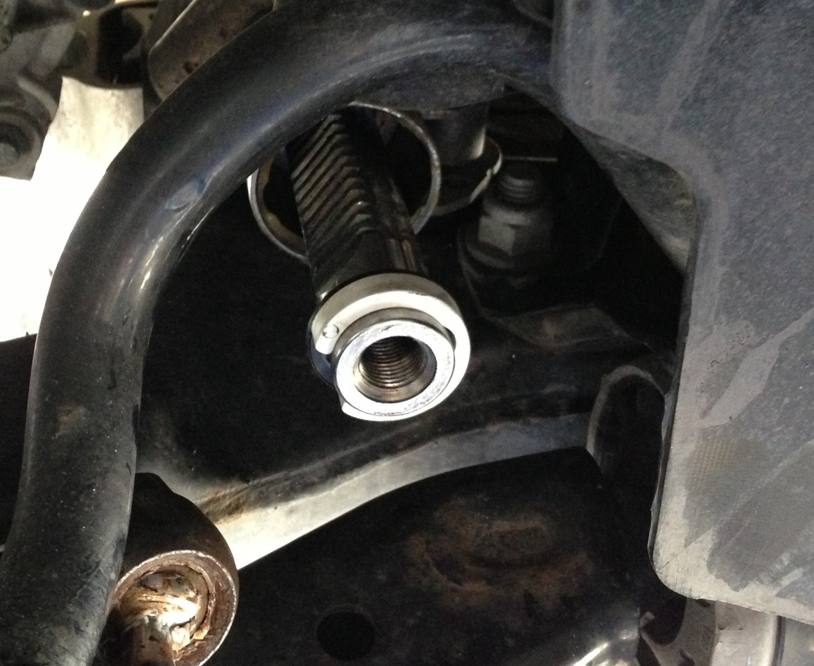

  • Ich habe ja auch die Lenkeinschlagsbegrenzer montiert. Hätte ich mir auch sparen können hat den TÜV Prüfer gar nicht interessiert. Allerdings weiß man das ja vorher nicht :) hier noch ein Bild davon einfach aufstecken war mir zu heikel hatte Angst das sie brechen. Lieber lieber aufschrauben und aufschieben.
    Gruß Markus
