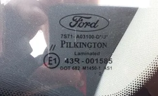

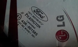

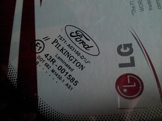

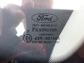

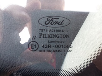

  • Hallo Jungs, habe wegen Steinschlag meine Frontscheibe wechseln lassen, habe allerdings das Gefühl das die Scheibe nicht mehr BLAU ist, kann das sein ? Dieses Sun Reflex haben doch alle Titanium S Modelle oder ! Habe die Knallis mir etwa eine verkehrte eingebaut ? Ich häng euch mal zwei Bilder von der alten und der neuen Scheibe mit ran, vielleicht könnt ihr mir ja helfen !
    Links die neue, rechts die alte... :dankeschild:

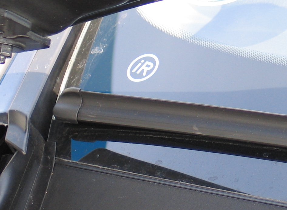

  • Na die Frage beantwortet sich doch von selbst. Normale Scheibe ist klar und die Soloar Reflekt Scheibe schimmer leicht violett, sonst würde sie ja nicht so heisen ;) .

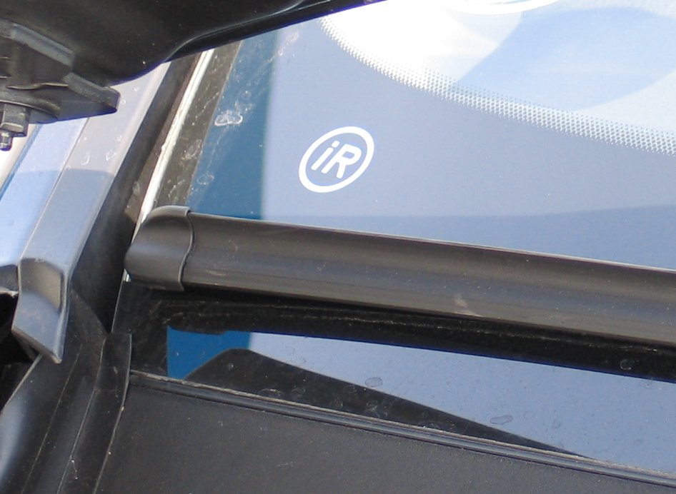

  • Die Scheibe erkennt man auch an dem eingekreisten R unten in der Ecke.
    Ich würde die Scheibe gegen die richtige tauschen lassen, klarer Fehler der Werkstatt wenn sie eine falsche einbauen.

  • Zitat von Norbert:
    "Die Scheibe erkennt man auch an dem eingekreisten R unten in der Ecke."
    an dem eingekreisten (IR), wie Infra Rot.
  • Erstmal danke für eure Antworten ! Mir war so als ob in der Titanium S Broschüre vom 08er drinsteht, das diese als Standard schon ab Werk mit Solar Reflekt drin ist ! Im Etis steht nur das meine Scheiben ringsum "blau" sein soll ! Letztendlich sollte dann aber auch die Austauschscheibe nach 5 Jahren auch blau sein oder ? Hat ja bestimmt auch damals extra gekostet ! Habe gedacht das man dieses blau am Scheiben Code erkennen kann !
    Schon klar das klar, klar ist ! :D Nur sollte eine Austauschscheibe auch einen blauschimmer haben so wie sie im Etis steht und ich habe das Gefühl das dies jetzt nicht mehr so ist !
    Wenn man die beiden Codes vergleicht sind die ja nicht ganz 100 %ig, da ja in der letzten Zeile unter der 1 eine 2 steht ! Oder bedeutet die 2 = Austauschscheibe ?
    Einmal editiert, zuletzt von Herr KaLeu (17. März 2013 um 18:12)
  • Habe gedacht das man dieses blau am Scheiben Code erkennen kann !
    na klar kann man das, aber an der PN. gibt ja verschiedene, IR / blau/grün/ mit oder ohne heizung/ mit ohne regensensor etc.
  • Der Code ist doch gleich oder, bis auf die letzte Zeile (Produktionsdatum oder so???)
    also laut google ist das eine solar reflekt scheibe......die nummer sind auch auf beiden scheiben gleich.---

  • Der Titanium S hatte die blaugetönten Scheiben Serie, die SolarReflect war Wunschaustattung
    nicht verwechseln Sind 2 verschiedene Scheiben

    :dankeschild: Norbert für die Auflösung... Würde denn die Serien Solar Reflekt für die oben genannten Baujahre/ Preisliste auch im Etis drin stehen ?
    Jetzt muss nur noch geklärt werden weshalb die Austauschscheibe klar anstatt blau ist trotz gleicher Nummer ! Wäre natürlich der Knaller wenn die Produktion der Blauen Scheibe auf Klarscheibe geändert wurde ! Wenn es so ist wurde ich ja beschissen, da ja lt. Etis und Preisliste für mein Baujahr die Blaue extra kostet !
