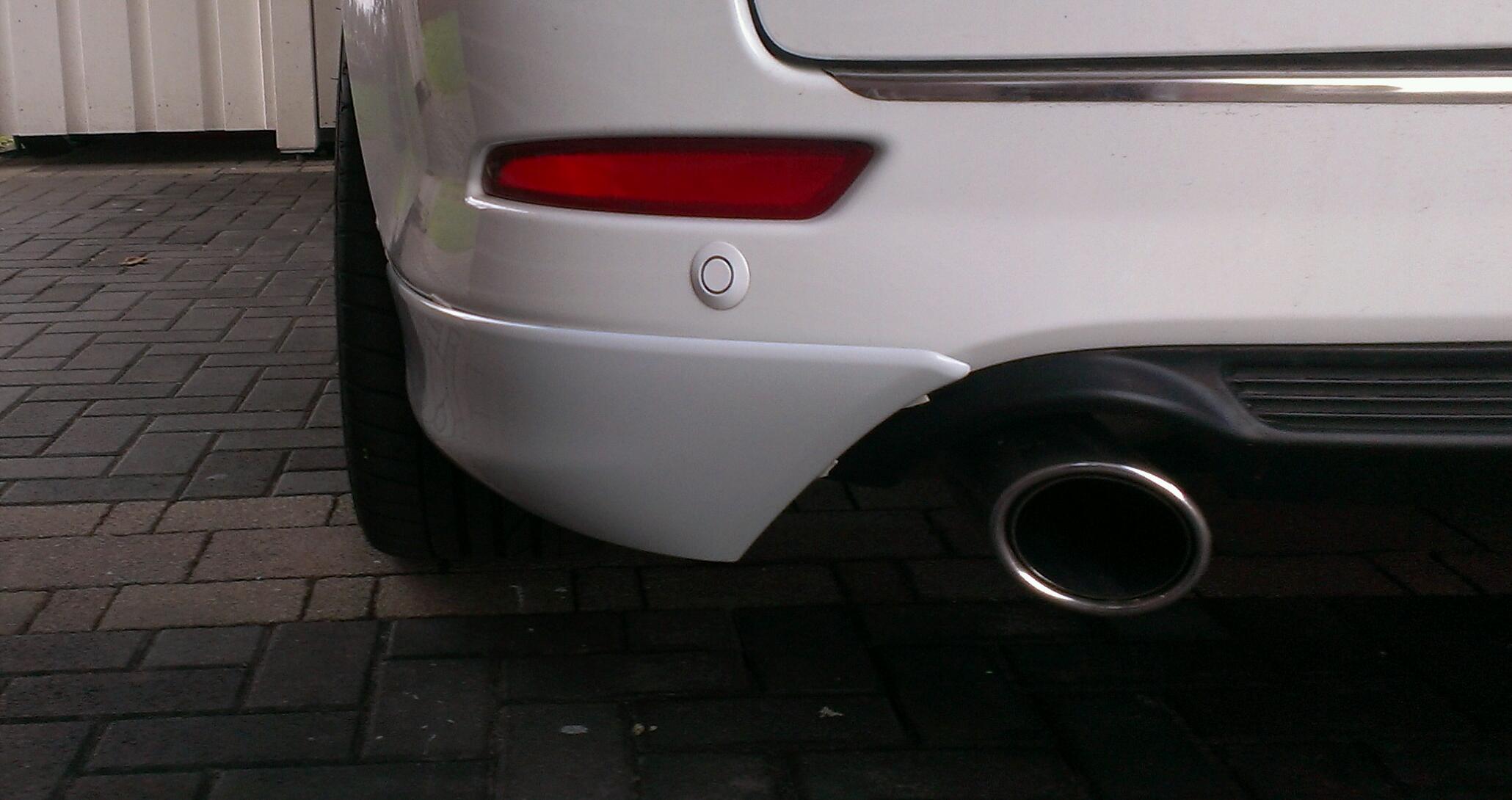

    hat von euch jemand Erfahrungen mit Farbabweichungen im Lack?
    Ich habe einen Mondeo von 2012 und habe mir heute meine Heckansätze lackieren lassen.
    Die Lackierung wurde von einem Ford Händler gemacht.
    Als ich zu hause war hab ich die Heckansätze mal mit Klabeband montiert und musste feststellen, dass die frischen Anbauteile wesentlich weißer sind als das Auto.
    Dunkeln die noch nach?
    Grüße
    Jan :?:

  • Sieht aus, wie nach Rezept gemischt oder fertig gekauft. Dein Lack auf dem Auto hat zumindest auf dem Bild einen deutlichen Gelb/Rotstich. Das kann man in den Griff bekommen - also reklamieren.
