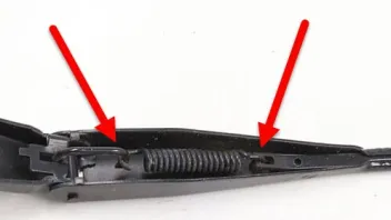

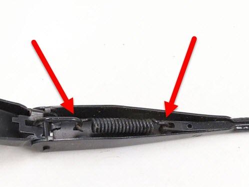

Am wahrscheinlichsten kommt das Geräusch von den Aufhängepunkten der Spannvorrichtung für den Arm:
Die werden sich minimal und under Last seitlich bewegen. Es könnte aber auch schlichtweg von der Feder selbst kommen.
