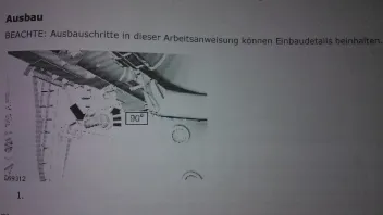

  • Ich meine, der ist gleich rechts neben dem Gaspedal, an der Seite, neben der Klappe für den Innenraum-Luftfilter.
