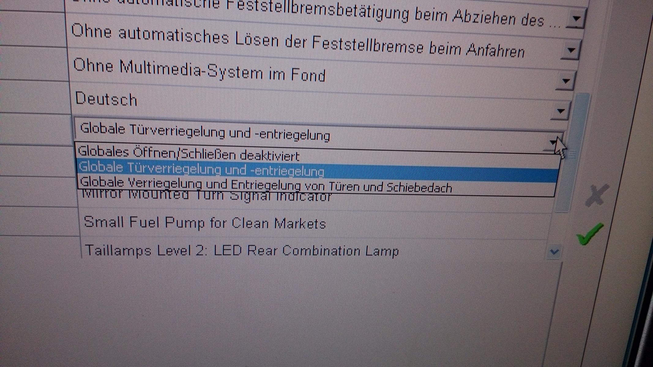

  • sorry für nochmal aufwärmen, ich würde behaupten es geht doch! wenn jemanden immer noch interessieren sollte:
    Ich würde mein Mondeo liebend gerne als Testobjekt zur Verfügung stellen.
    Kann man in Fleestedt Urlaub machen?
    Komme dann mal hoch und wir probieren das mal aus. Dann könntest mir gerne auch gleich das RDKS mit freischalten :wiegeil132:
