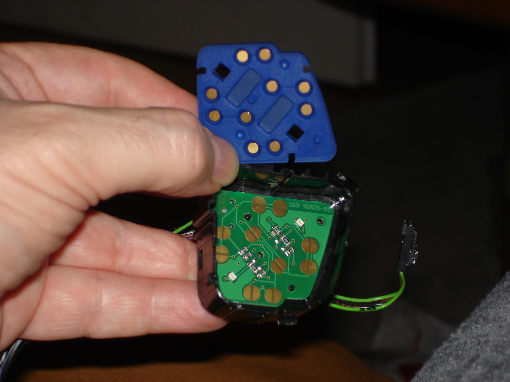

  • Also in den Schaltern ist nicht viel mit Elektronik, die hab ich gerade zerlegt. Da die Schaltkontakte doppelt ausgeführt sind, gehe ich auch eher von einem Kabelfehler aus. Es muss ja nicht die Wickelfeder selbst sein, sondern es könnte auch ein Kabel durchgescheuert sein in der Durchführung durch das Lenkrad. Da hilft alles nix, der Airbag muss runter und das Ganze muss mal durchgemessen werden.
