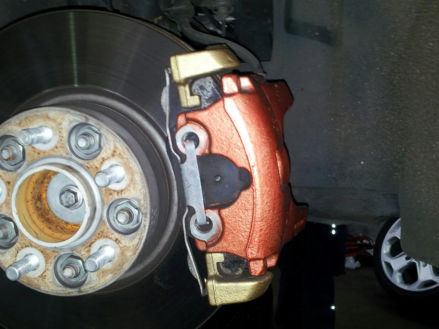

Also ich hab Powergrün von Foliatec genommen und kann mich auch nicht beschweren.
Bißchen mit der Drahtbürste gereinigt dann mit dem beigelegten bremsenreiniger einsprühen und
alles lackieren was nicht nach beweglichen Teilen aussieht -

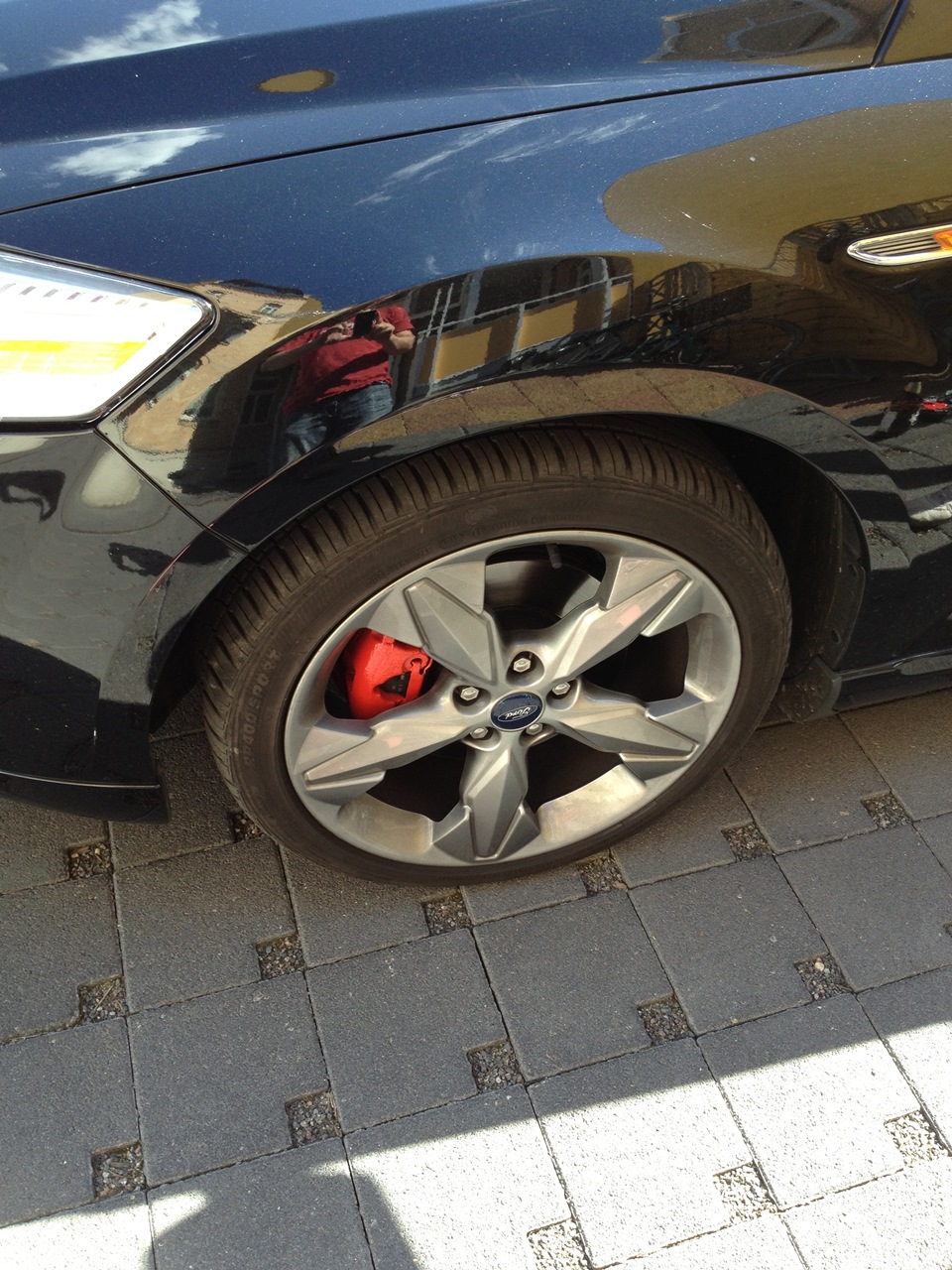

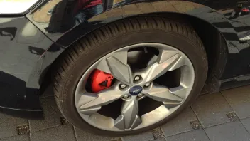

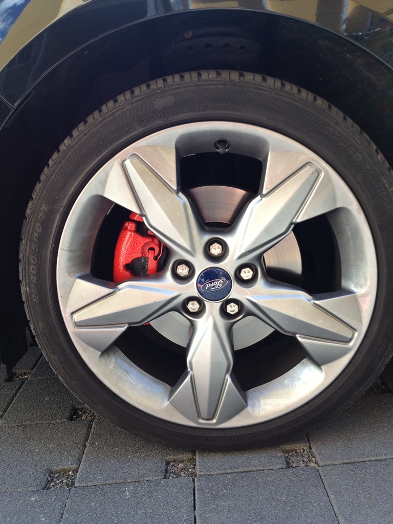

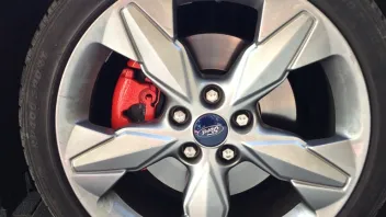

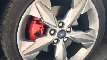

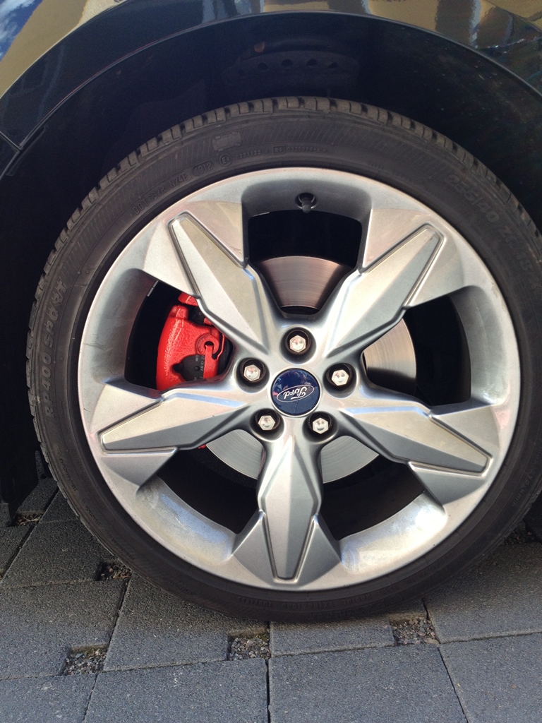

Hab mir auch Hammerite vom Praktiker geholt
Paß nur auf, daß es Dir der Insolvenzverwalter nicht wieder wegholt!

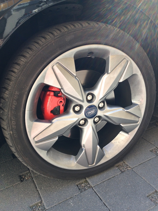

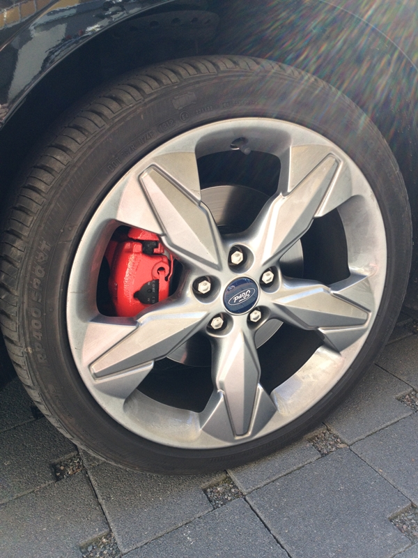

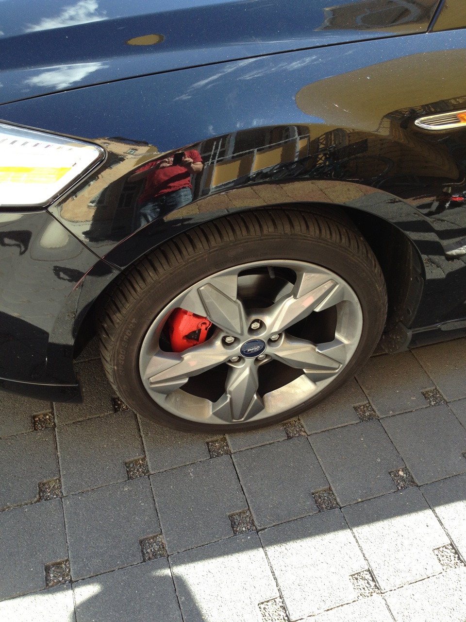

Aber sonst siehts schon ordentlich aus. -
Das sieht ja mal so aus, wie ich mir das vorstelle! Nächste Woche, wenn nichts dazwischen kommt, ist es dann auch bei mir soweit!
Ja ... sieht wirklich gut aus. So stelle ich mir das auch vor.
