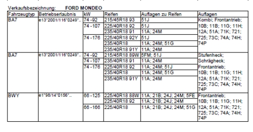

  • Laut der "Übersicht der möglichen Rad-/ Reifenkombinationen" von Ford müssen bei dieser Größe die LEB verbaut sein.

  • Lt. Katolog ist bei 8x18 ET55 mit 235/45 und 8x19 ET55 mit 235/40 ein Lenkeinschlagbegrenzer 1451390 erforderlich!
    Im Vergleich zu meinen Sommerfelgen sind lt. dem Gutachten KEINE erforderlich, wobei die Reifen genauso weit nach innen stehen?
    Da soll einer Ford verstehen?

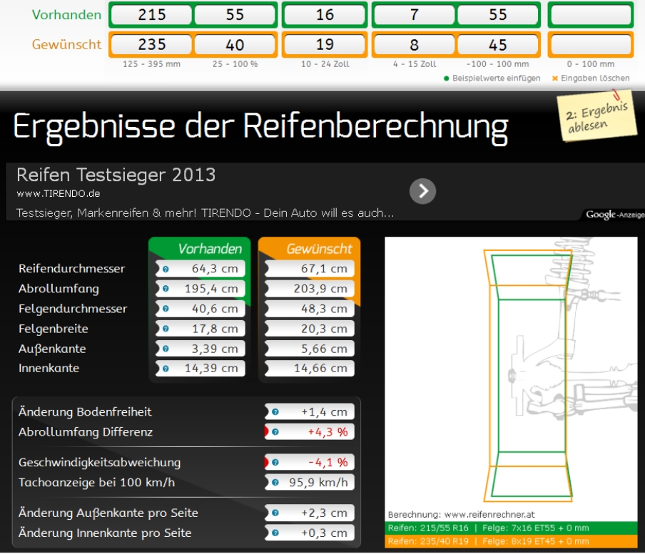

    Eibach Sportline 45/35 - Etabeta Tettsut 9x19ET43 255/35

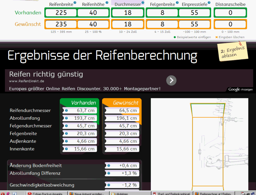

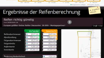

  • Du hast bei Deiner Berechnung 235/40 R18 eingegeben. Dafür sind keine LEB vorgeschrieben.
    Wenn Du den Vergleich mit 235/45 R18 machst dann siehst Du, dass bei denn 255/30 R19 der Reifendurchmesser 3,3 cm kleiner ist als bei den 235/45 R18.
    http://www.reifenrechner.at/

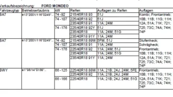

  • Hallo auch..
    MondeoTS : 225/40 R18 auf 8Jx18 habe ich ohne Einzelabnahme drauf.
    Bei meinen Platin P66-Felgen waren die für den Kombi freigegeben ohne Nachtrag in den Papieren ohne LEB und ohne TÜV-Vorführung !
    Mit dem Stufenheck/Fliessheck müsste man allerdings zu TÜV (warum auch immer....)
    Bin mit der Kombination auch sehr zufrieden, Komfort ist ok. und vor allen Dingen ist diese Größe nicht so teuer...
    Sorry, mein Rechen- / Denkfehler! Dann muss man bei 235/45 R18 auf 255/35 R19 gehen, wobei dann best. auch LEB erforderlich sind. X(

  • Hallo Nochmal
    MondeoTS : sorry, für die Platin P66 gibts es ne ABE. Mit den Original-Y-Felgen sieht das natürlich anders aus.
    Aber mal ehrlich, der Unterschied zwischen 235/40 R18 (die Du lt. Ford ohne LEB fahren darfst) und 225/40 R18 ist der Unterschied nicht wirklich groß, vom Komfort her dürfte das eigentlich nicht viel ausmachen, und vom technischen her auch nicht siehe Pic.
    Warum zur Hölle Ford die 225er nicht freigegeben hat, ist mir soweiso ein Rätsel.......Ford, die tun was....
