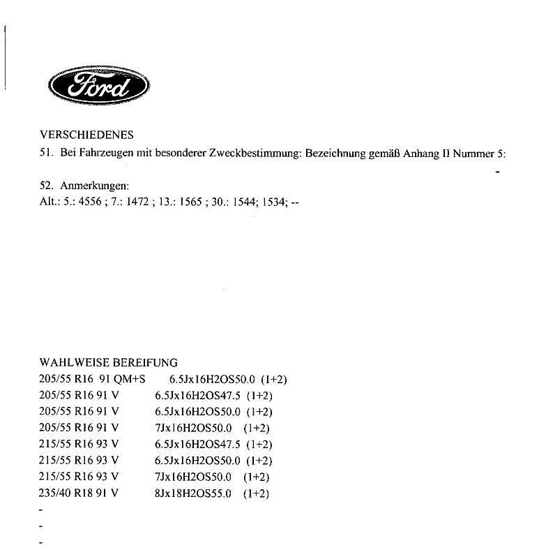

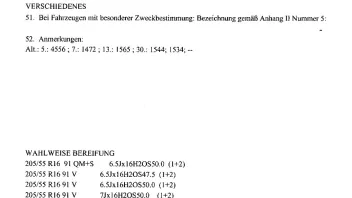

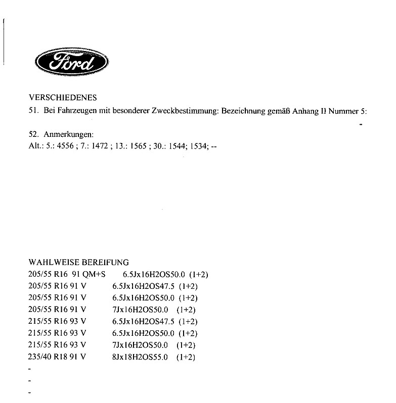

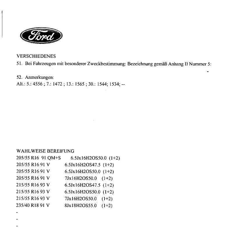

Hier die coc vom Focus. Sind die gleichen Felgen und Reifen wie mein MK4, und da das ein Dauerbrenner ist hier mal eine Komplettübersicht von Ford:
Falsche Aussage!
Im COC stehen lediglich die gleichen Felgengrößen!

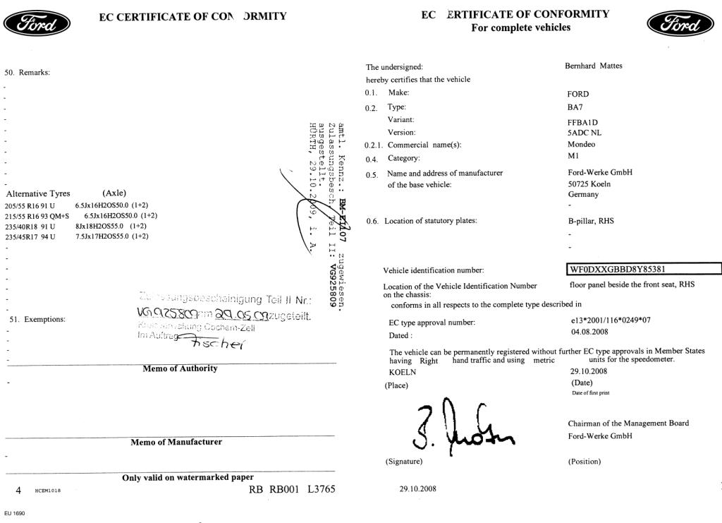

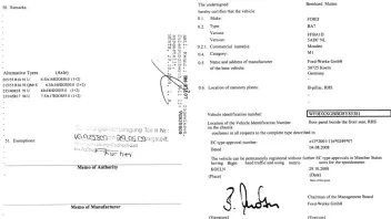

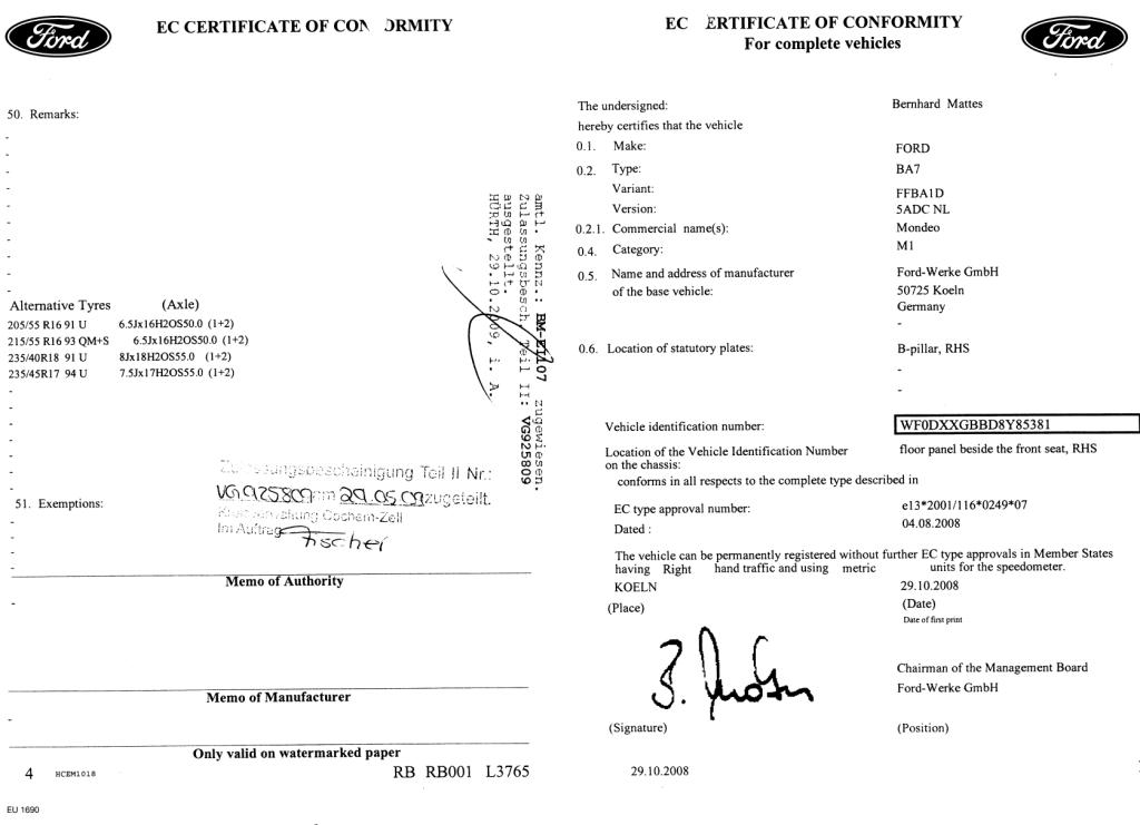

nun denn hier zum Vergleichen die COC vom Mondeo MK4 und Focus MK3. Ich sehe da auch gleiche Reifen......
Tatsächlich beides mal 6,5*16 ET50
Schon peinlich dass mir das Ford Kundenzentrum das nicht sagen konnte.
