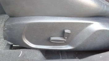

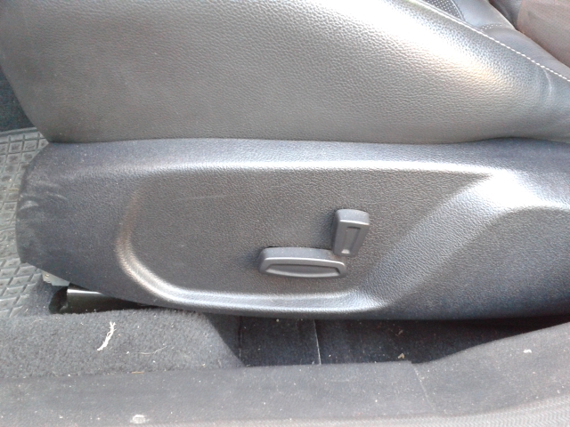

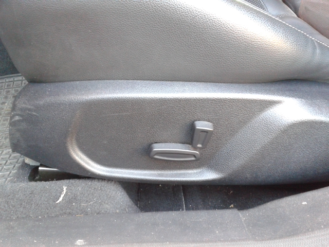

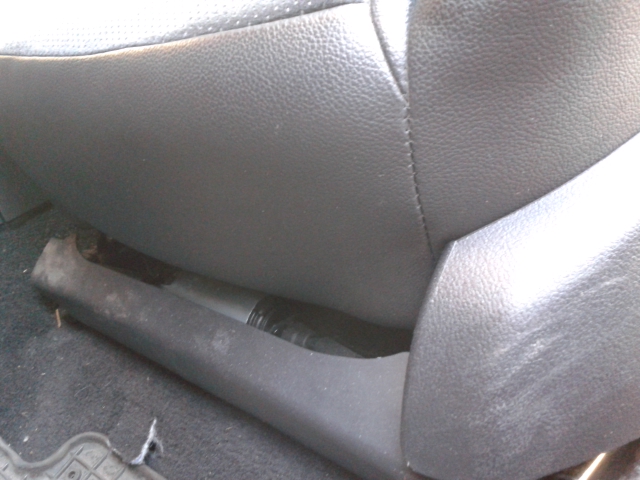

  • @ Tomtom habe exakt das gleiche problem konnte allerdings feststellen (dafür waren4 sicherungen nötig), dass die Sicherung nur fliegt wenn ich den sitz ganz nach unten fahre...
    Mit der verkleidung hatte ich auch probleme, ich glaube 1-2 halter hat es dabei gekostet,

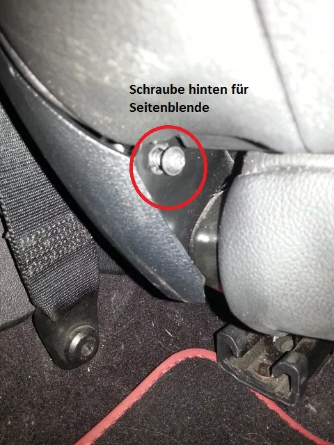

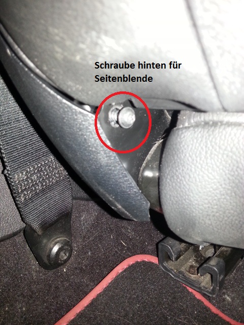

    Die seitliche Blende hat hinten eine kleine versteckte Schraube, die knöpfe musst du abziehen, mit etwas kraft sind mittig eingeklipst.

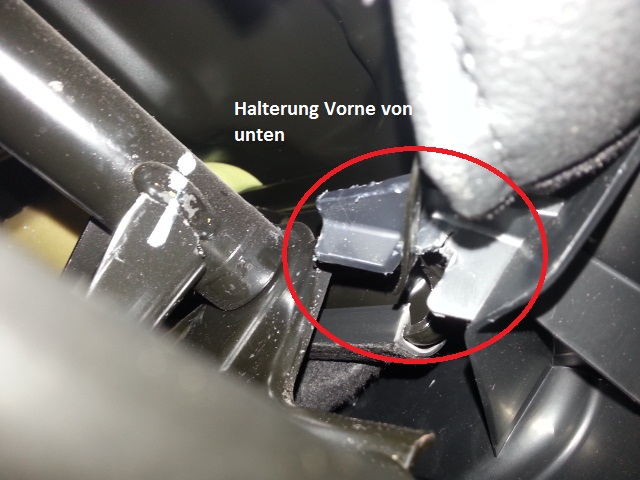

    ansonsten hat die blende vorne knapp unter dem sitzbezug noch eine halterung (diese ist bei mir leider defekt) kann dir also nicht sagen wie genau die rein oder rausgeht.
    Solltest am besten erst die kleine blende mittig vor dem sitz abmachen, ich meine etwas nach hinten (quasi unter den fahrersitz) drücken und nach oben herausfriemeln, dann siehst du mit ner lampe die halterung von der seitenblende.
  • Erstmal vielen Dank an Ossi und Mondeo TS. Werde die nächsten Tage mal entsprechende Turnübungen machen...
    @ Mondeo TS: was war denn dann der Fehler nachdem Du die Blenden abgefriemelt hattest? Auch ein blankes Kabel?

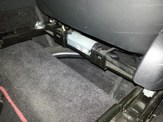

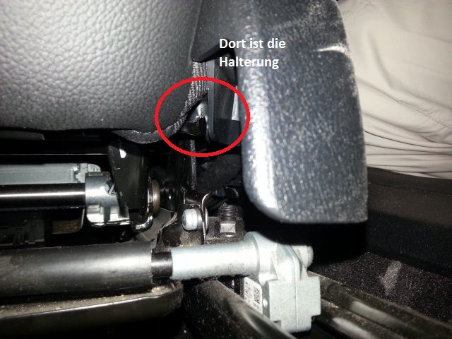

  • Ehrlich gesagt habe ich nichts erkennen können bei mir war/ist die Isolierung an der beschrieben Stelle noch intakt ich denke um es genau heraus zu finden, muss der Sitz raus, da ist nämlich kaum platz um was zu machen :D
    Mein Sitz wird momentan eben nicht bis ganz nach unten gefahren :thumbup:

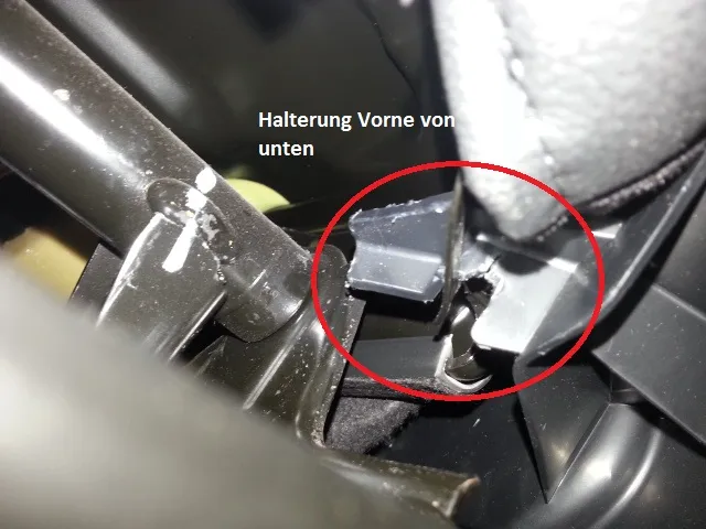

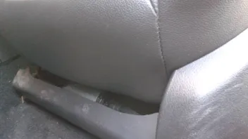

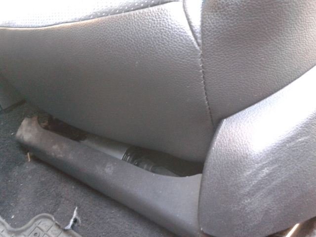

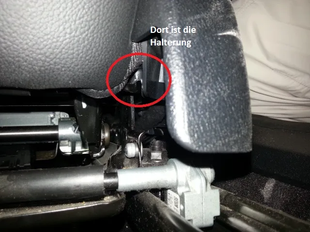

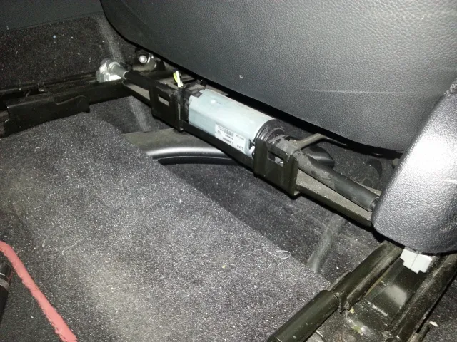

    war gerade unten und hab paar Bilder gemacht:
    Die mittlere Blende musste unten drunter greifen und nach hinten und oben drücken(dabei ist mir aber ein Halter gerissen) Blende hält trotzdem.

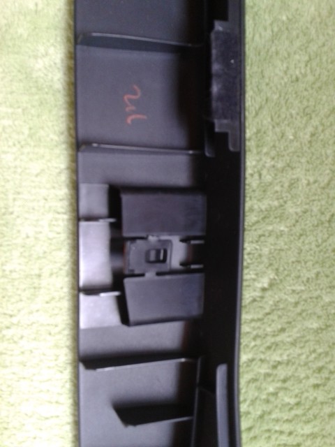

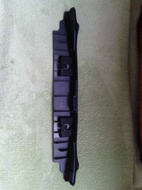

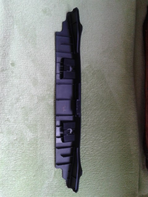

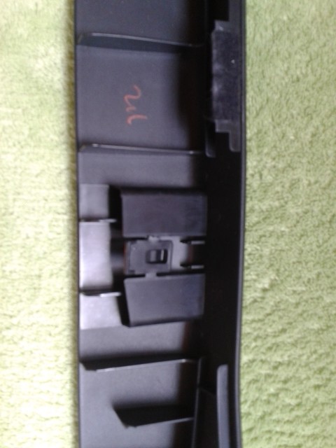

    so...nach der Superanleitung von Mondeo TS habe ich die Blenden wunderbar abbekommen. Vielen Dank nochmal dafür. :dankeschild:
    Für alle die jetzt oder später ein ähnliches Problem haben, habe ich die vordere Blende mal von innen fotografiert. Diese
    beiden Halterungen n i c h t abzureissen ist echt eine Kunst. Das nennt man wohl eine Sollbruchstelle. :cursing:
    Egal, hab zwar keine blanke Stelle am Kabelstrang gefunden, aber zur Sicherheit die schon etwas aufgedröselte Isolierung erneuert und... siehe da, Sicherung hält und Sitz lässt sich wieder verstellen... volldolllol
