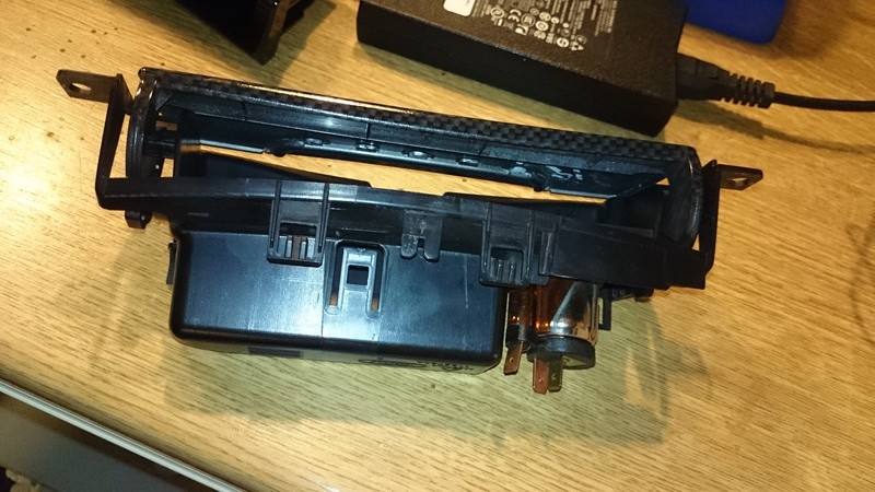

  • Hi Leute.

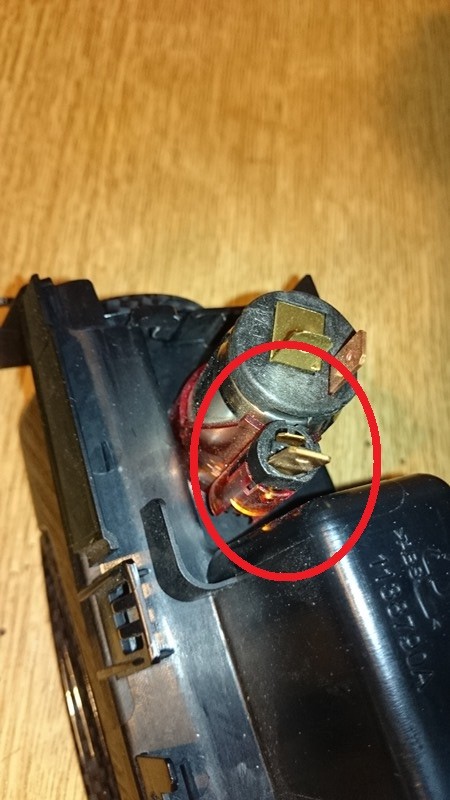

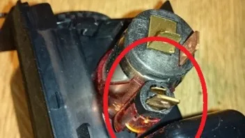

    Ja um an die Birne zu kommen müsst ihr den Aschenbescher ausbauen.
    Beim vFl ist das ne Sache von 15 min wenn man weiß wie es geht. beim Fl müssten dann andere mal helfen aber Spike ist da ja schon mal der richtige Ansprechpartner für die Fl Mondis :D
    Hab mal schnell zwei Bilder geschossen von nem Ascher den ich hier noch rumliegen habe. Da kann man gut erkennen das man nur von Hinten an die Birne dran kommt. Ich weiß echt ärgerlich das man alles zerlegen muss aber wenn man sich den Aufbau mal genauer anschaut bleiben ja leider nicht viele Alternativen.
    Hoffe konnte ein wenig helfen und bei fragen wegen zerlegen oder ähnliches einfach mal anschreiben.
    Gruß Tai

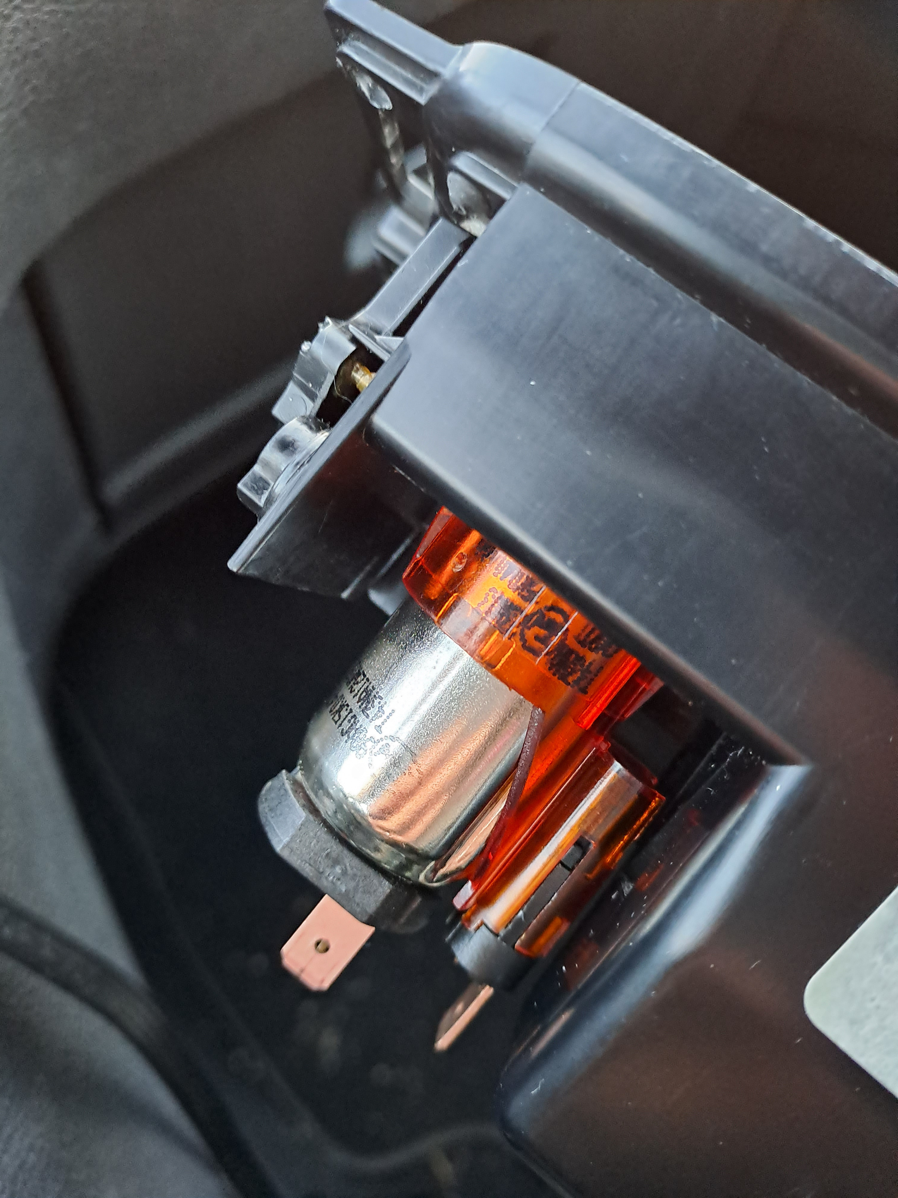

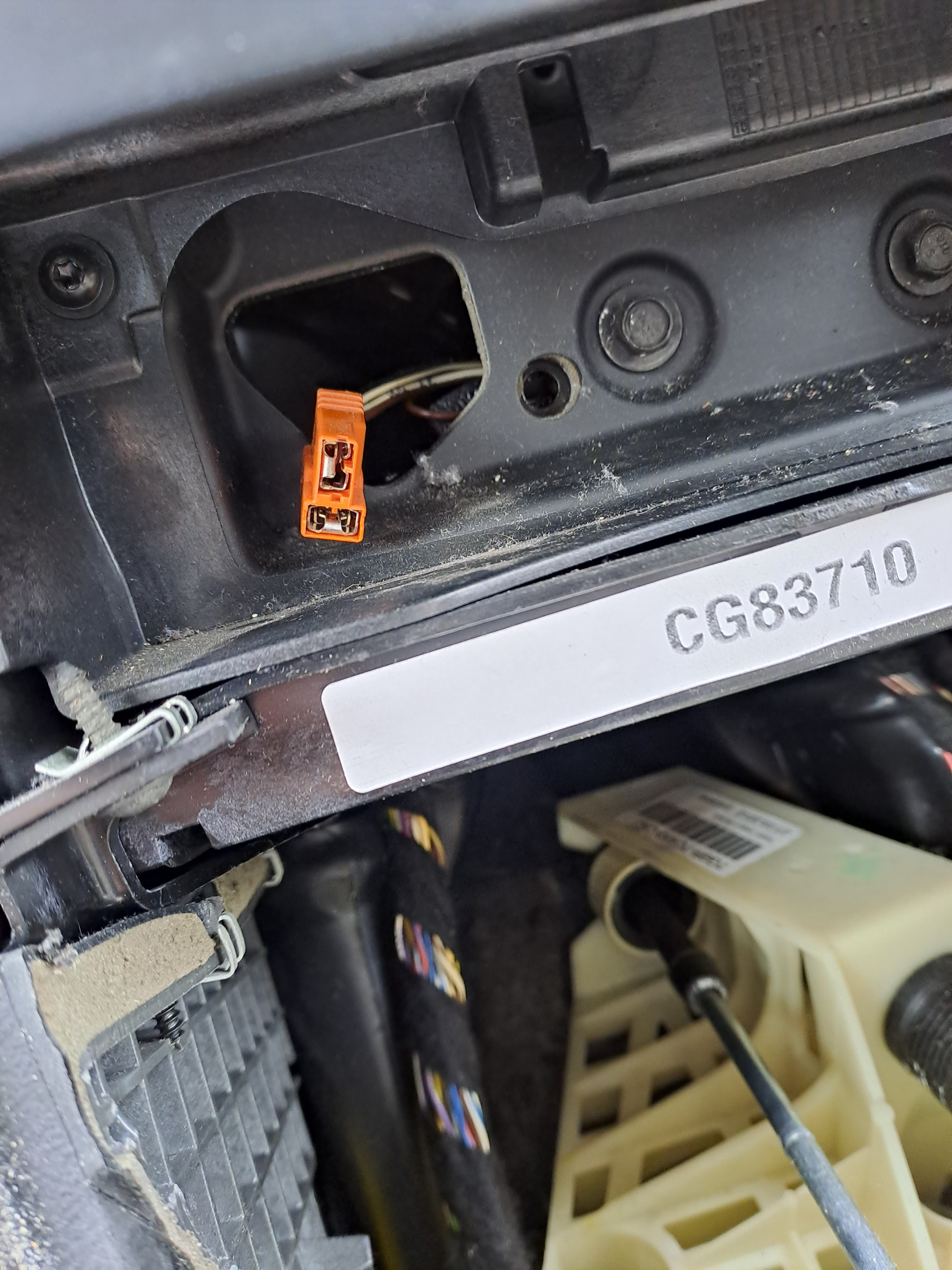

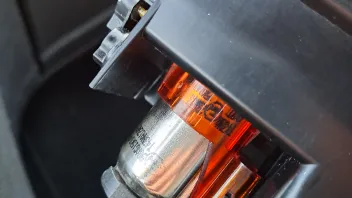

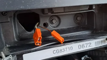

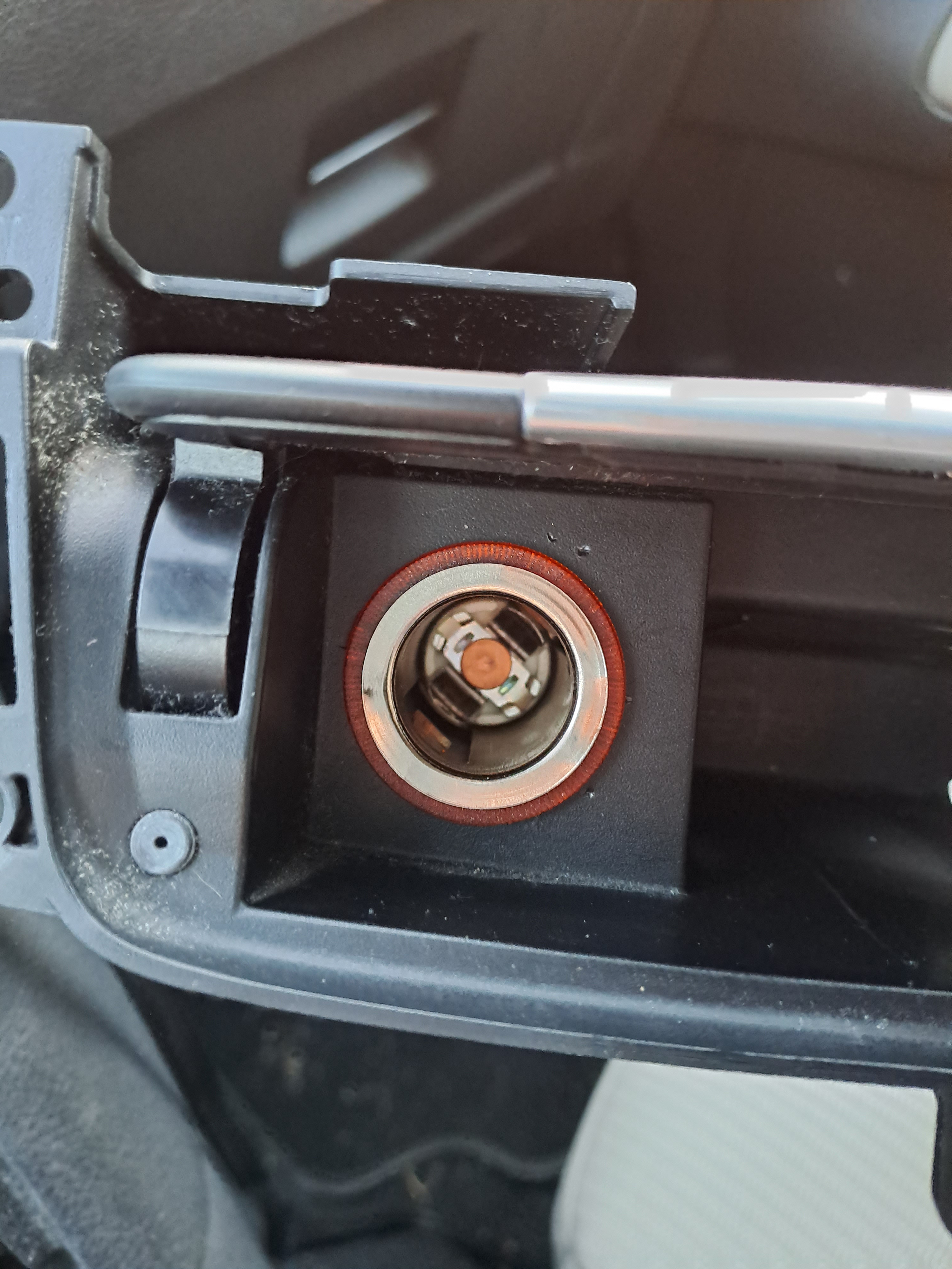

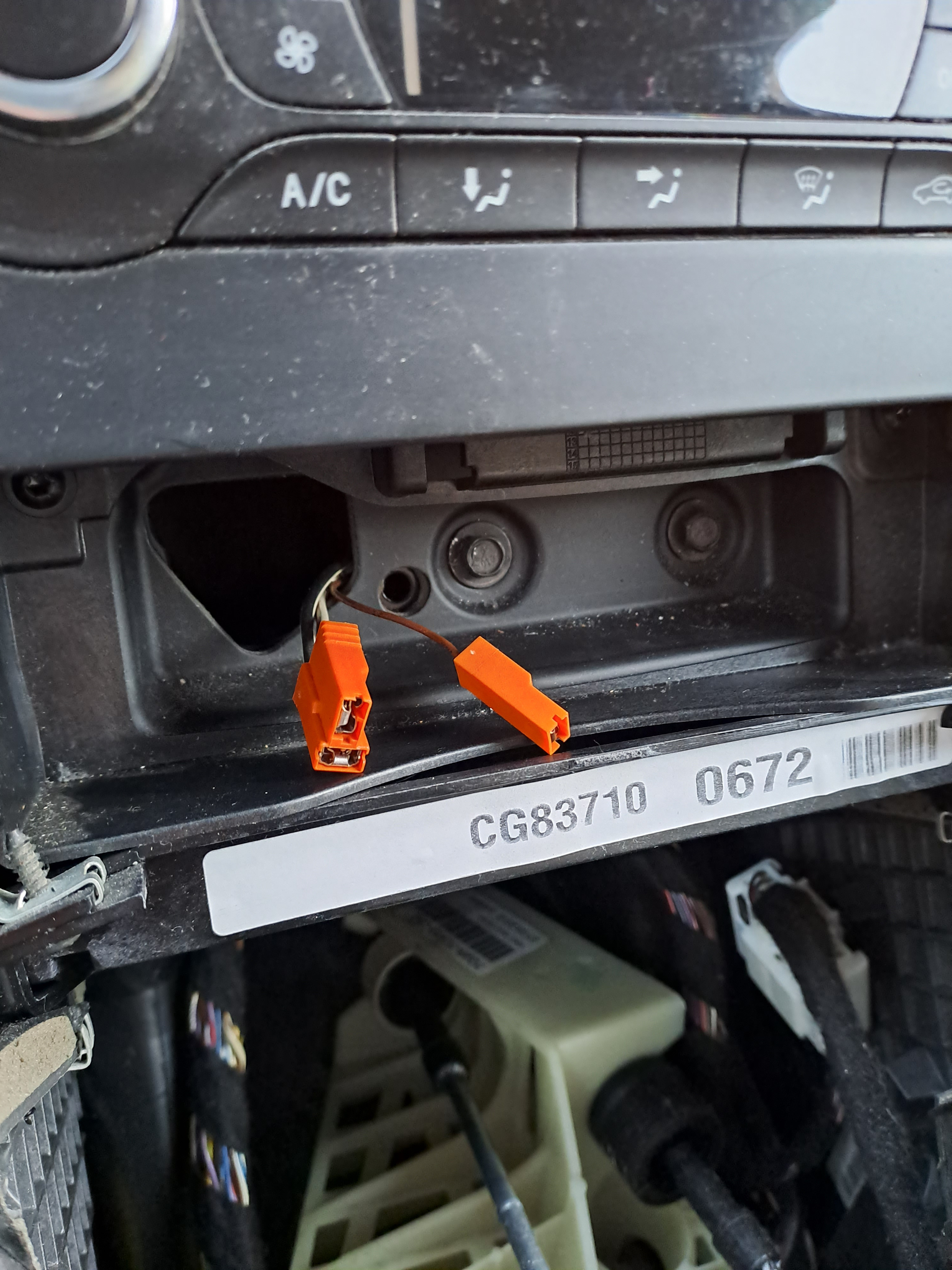

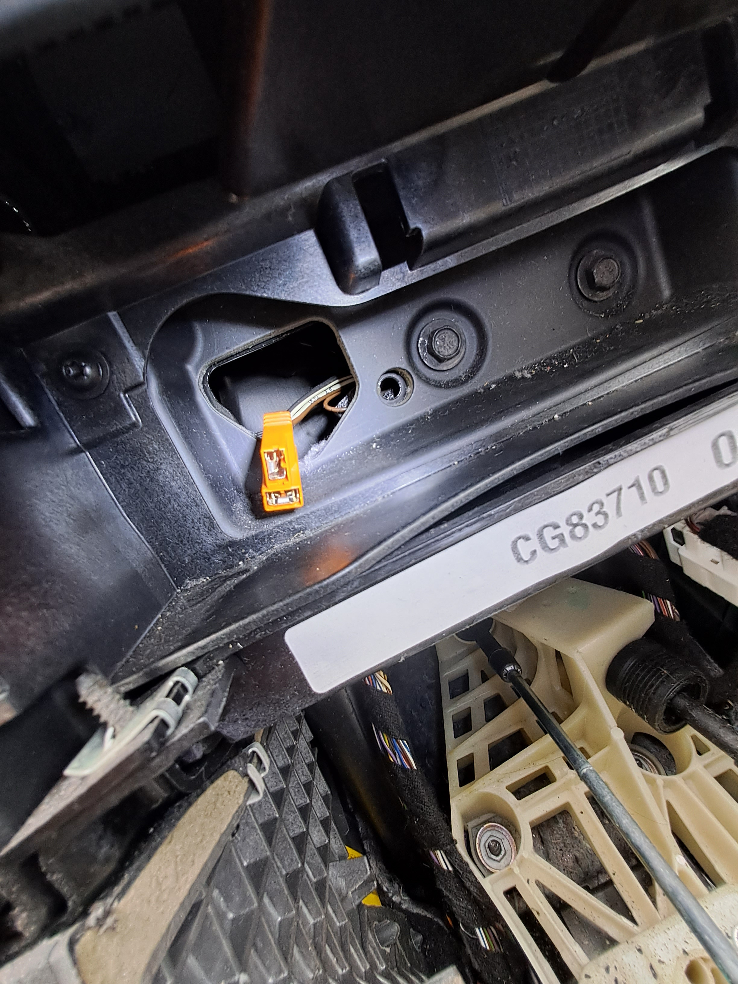

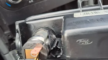

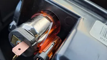

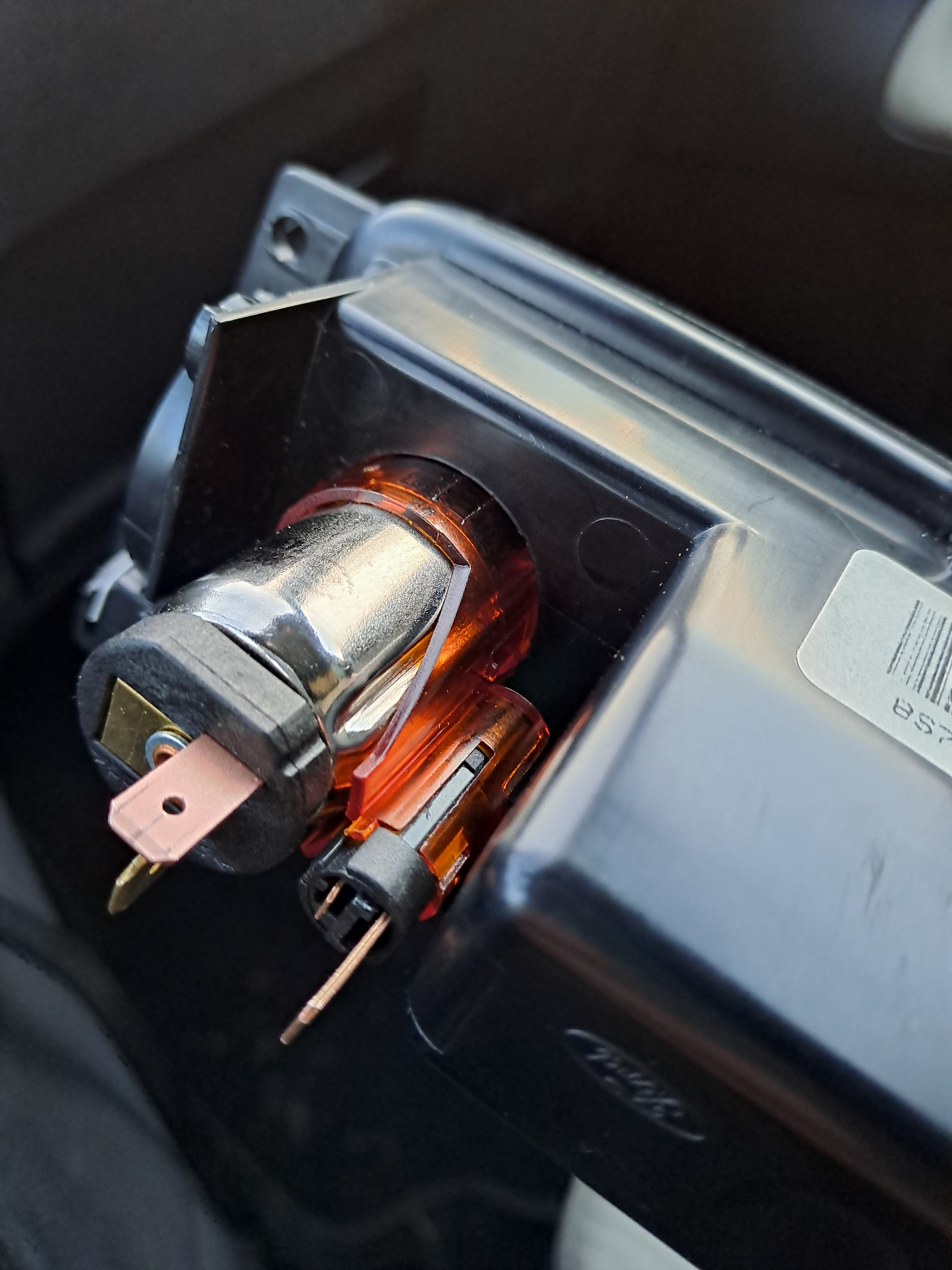

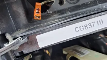

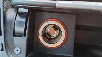

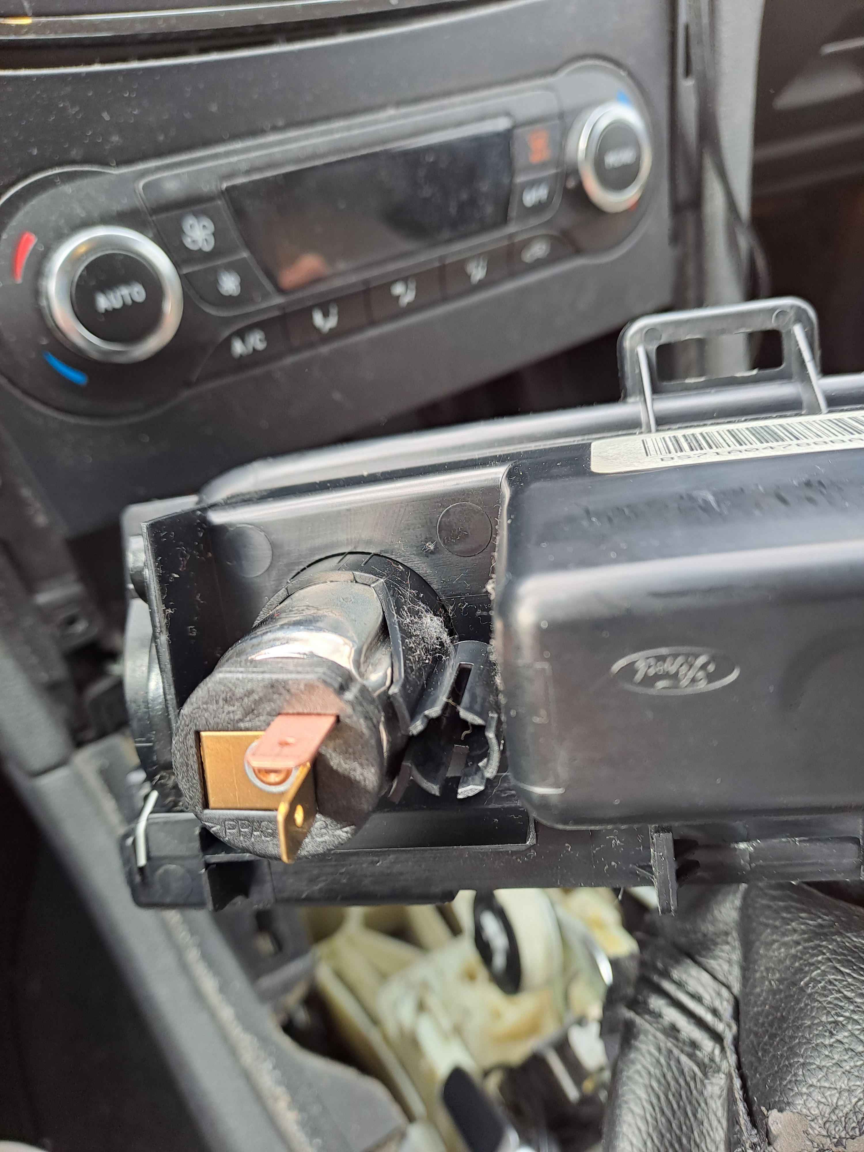

  • So, dann wollen wir mal wieder ne Leiche schänden:

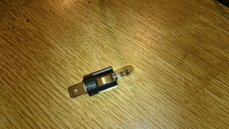

    Jemand ne Idee, wie ich die anfällige und auch bei mir inzwischen vollständig ausgefallene Zigarettenazünder-Beleuchtung ersetzen kann? LED Strip war meine Idee. Aber wohin damit... und sonst... Welche "Fassung" ist das eigentlich original?
  • Frag doch mal Deinen Lagerbullen. ;)
    Solche Glassockellampen hat Ford doch jahrzehntelang in die Armaturenbretter aller Modelle verbaut.
    Neben den für uns üblichen W5W mit Sockel T10 (10 mm breit) gibt es auch noch T5 (5 mm breit) und sicher noch mehr Sonderformen.
  • Bitte nicht wieder die Laier! Da ich nicht nur die Bezeichnung der Fassung suche sondern auch nach Alternativen, erübrigt sich die Frage an den "Lagerbullen".
