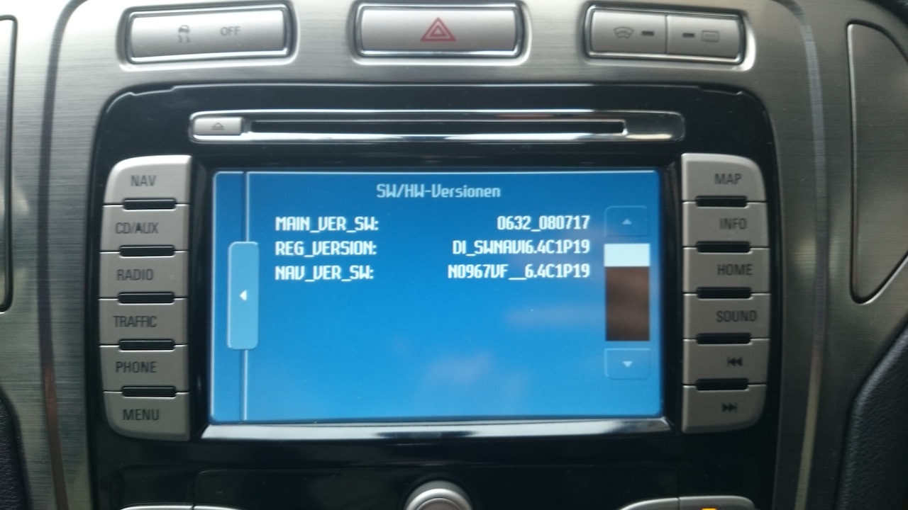

    Ich weiss, dass Thema wurde schon oft behandelt aaaaaaaaaber ich hab trotzdem mal ne Frage!!
    ich bin am überlegen ob ich mir eine Rückfahrkamera oder PDC nachrüste!
    Wie ich das mit dem PDC verwirklichen kann, hab ich schon of hier im Forum gelesen und das sollte ja auch kein Problem sein!
    mit der Rückfahrkamera sollte es ja eigentlich auch kein Problem sein! nur möchte ich keinen zusätzlichen Monitor verbauen, sondern die Kamera an meine Navi anschließen... hab das NX.....aber jetzt wurde hier in einem anderen Thema geschrieben das es nur mit einer bestimmten Version des NX möglich ist! jetzt hab ich so wie beschrieben ( NAV+ Menü) die SW/HW ausgelesen aber da stand nix mit "1118" oder "1218" sondern folgendes:
    Hat das Navi jetzt nen Video eingang oder nicht???

  • und auf mein eingebautes NX ist die übertragung der kamera nicht möglich??? ;(;(;(
  • Stand doch schon da, ausbauen und nachsehen. Wird aber wahrscheinlich keinen Videoeingang haben.
  • Ich Sage mal so, Nein! Wenn du kein Navipaket mit RFK hattest dann gibt's auch kein Videoeingang. Kannst du auch selber überprüfen. Blende drumherum ab. Torx abschrauben, Hagen rein und rausgezogen, dauert 5 Minuten und du weißt Bescheid . Hatte ich auch alles schon hintermir!
  • Nur die NX mit RFK ab Werk haben auch den Video-Eingang.

  • weiß garnicht was ihr rumratet??!!
    bj 2008 gabs noch gar keine Option mit rfk ( also nicht im mondi) also wird das nx ohne einen eingang sein.

  • So jetzt wissen wir es endlich ! :thumbup:
