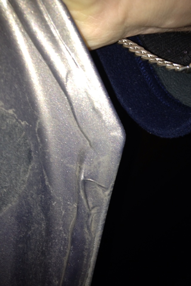

    habe jetzt eine neue Motorhaube vom FL. Leider ist auf dieser, wie bei Ford auf Neuteilen üblich, kein Bördelkantenschutz drauf. Könnt ihr FL-Fahrer bitte mal bei eurer Haube schauen ob Ihr einen Bördelkantenschutz drauf habt?

    Ich weiß was bördeln bedeutete, aber an der Motorhaube!
  • Ich denke er meint die "Nahtabdichtung" an den umgelegten enden! Muß nachher eh runter, Schau dann mal nach!
  • ja genau das meine ich.
    Danke!
    Geht die Naht bei dir komplett um die ganze Haube?

  • Würde sagen ja, ist aber an den Kanten zum Kotflügel jetzt nicht eindeutig zu erkennen!

  • Die Paste gehört auf jede Naht!
    Und wenn da irgendwo ein Stück zu viel davon ist, richtet es wenigstens keinen Schaden an!
