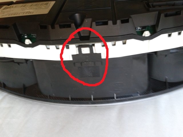

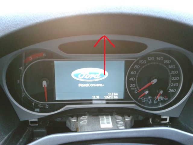

darf ich dich vielleicht korregieren. Um das Convers auszubauen müssen:
1) die Schrauben gelößt werden
2) mit einem langem Plastikspachtel NUR oben in der Mitte den Clip lösen
3) Convers herausnehmenIm Bild 1 dort wo der Plastikspachtel hingehört
Bild 2 dort hackt der kleine Clip ein, als Orientierung (Convers von oben fotografiert)
oder es gibt verschiedene, was ich aber nicht glaube, habe nun mein 7M2T gegen ein 8M2T getauscht.Grüße

also bei mir werkelte der Fordmeister auch einige Zeit. Aber wie oben beschrieben reicht ein langer Plastikspachtel aus um den oberen Clip zu lösen, dann gehts ganz einfach raus.
