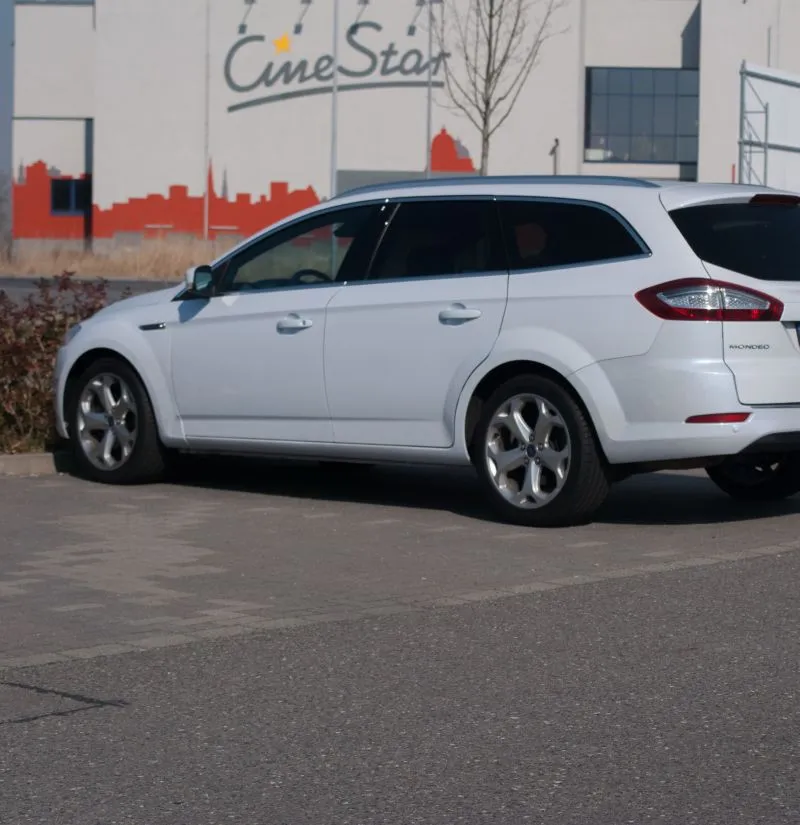

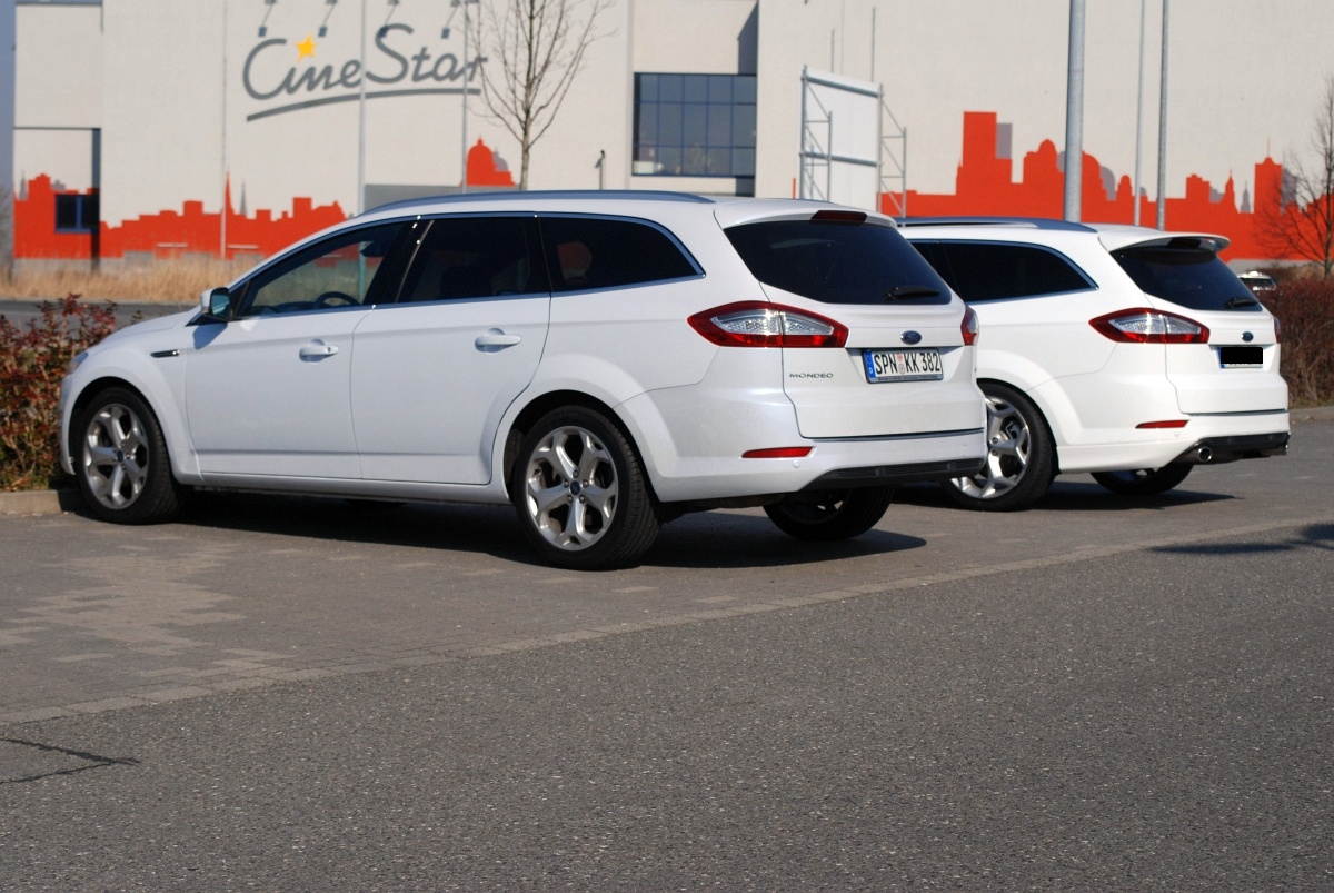

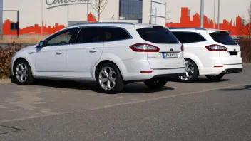

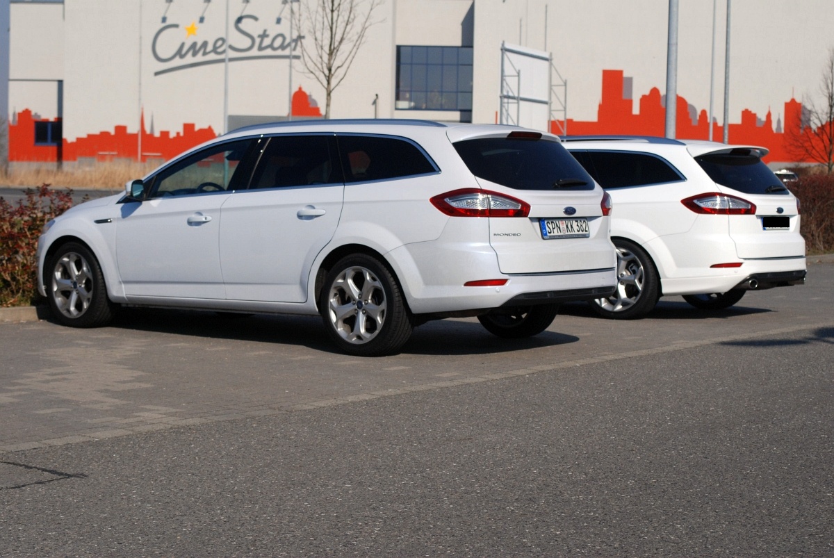

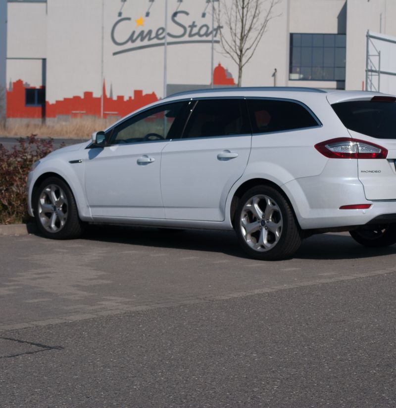

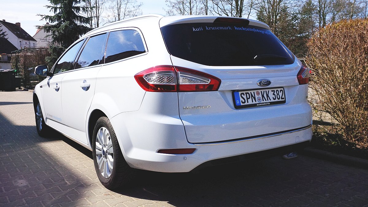

Das linke Auto auf dem Bild ist dir? Hättest du in dem Thread " Mondeo gesichtet" nicht das Bild eingestellt hättest du es nicht gemerkt, oder? Ich finde was schon OH sagt, das die Abdeckung und Griffleiste des Hecks auch Plastik sind und keinen Farbunterschied aufweisen sagt uns oder mir das da was nicht stimmt. Ich vermute die Stoßstange ist neu.
das linke, ja
die heckschürze neu ist der wohl naheliegende schluss. ich habe gerade noch mal nachgesehen. zwar schon sonne, aber noch nicht so, dass es ungebührlich reflektieren würde. vorne ist es nicht so. mit viel hingucken vllt eine nuance, die aber dann wohl den verschiedenen materialien geschuldet sein dürfte.

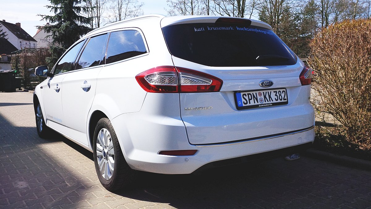

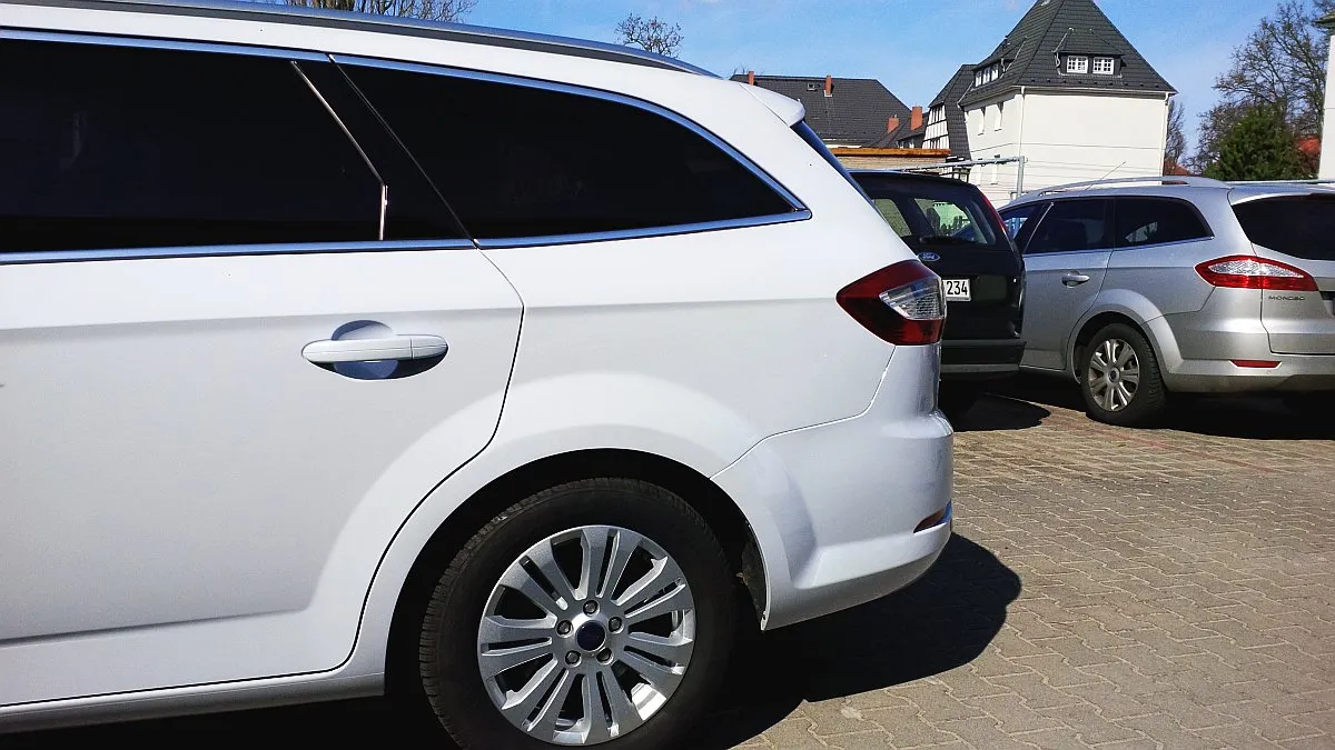

auf nachfrage hatte der verkäufer gesagt, es seien die seiten neu lackiert worden. sonst nix. kein sonstiger schaden etc pp.. also keine neue heckschürze oder ein schaden an selbiger...
blöde sache das...
Front und Heckstoßstange bestehen aus dem gleichen weißen Plastik.

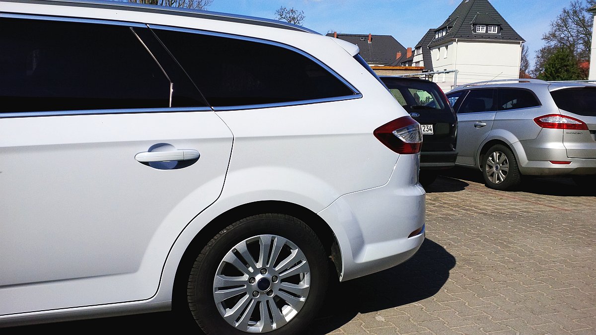

Verstehe ich das richtig, dass es heißt, dass die Türen neu lackiert wurden aber im Grunde die Stoßstange einen ordentlichen Farbunterschied aufweist? Denn die Türen sehen für mich schön weiß aus und fügen sich gut mit dem Kotflügel zusammen. Hingegen die Stoßstange sieht farblich.... ähm ja etwas anders aus.
Ich denke auch die Stoßstange ist da nachträglich drann gekommen.
ja, ihr habt da schon alle recht. die türen sind angeblich neu lackiert, die heckschürze sieht aus, als wäre sie mit anderem grundton drangetackert worden. denn: vorn tritt dieser unterschied nicht so auf. der schluss? richtig: mit der heckschürze stimmt was nicht.
sehe ich das nicht als einziger so. ich lass mich überraschen, ob ich von sixt irgendwie eine info dazu bekomme. der digitale service nachweis sagt nix zu dem thema. marc weiss da sicher, ob sowas dort ühaupt auftauchen würde. mit datum vom 20.01.15 steht dort aber, dass die lackinspektion in ordnung gewesen sei... - heisst aber wohl auch so gar nix...

Äh... nö! Die Heckschürze kann durchaus original sein, aber wenn die Seiten nachlackiert wurden, kann gerade bei Effektlacken schon eine dickere Lackschicht solch unschöne Effekte haben. Eine Schichtdickenmessung kann dir da Gewissheit verschaffen.
