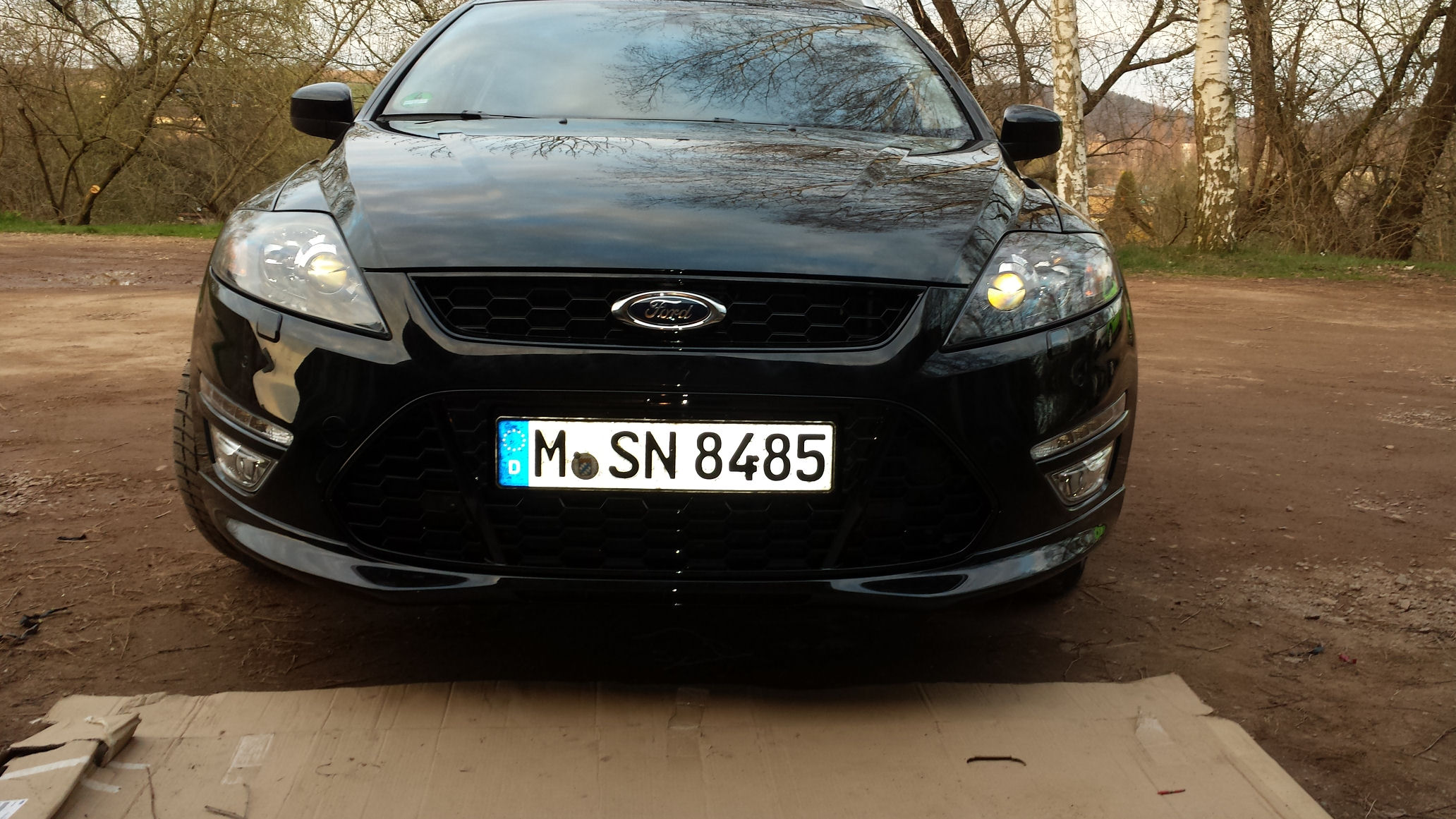

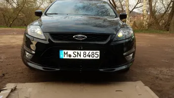

  • Habe heute endlich meine Front auf FL umgebaut.
    Ich finde sieht super aus.
  • Finde ich auch. Aber nicht wegen FL sondern weil jetzt alles schön schwarz ist :thumbup:
  • Sehr schöner Umbau.
    Was hat der Umbau gekostet und was muss man alles beachten?
    Hast du die originalen Xenons schwarz gemacht oder neue schwarze geholt?
  • Gratulation!
    Sieht sehr gut und vor allen Dingen schön schwarz aus. :thumbup:
    Gruß Olly
  • Die genauen Kosten habe ich noch nicht zusammengerechnet. Wenn man aber alles neu bei Ford kaufen muss lohnt es sich nicht. Ich habe die originalen schwarzen Xenon vom Titanium S genommen, einer ist neu und einer aus ebay.
    Beachten muss man eigentlich nix weiter, wechseln muss man Stoßfänger mit Titanium S Spoiler, Grill in Stoßfänger, Kühlergrill, Motorhaube, Motorhaubenschloss, evtl. Tagfahrlichter (wenn man welche will), Nebelscheinwerfer und untere Motorabdeckung.
    Der Kabelstrang vom PDC in der Stoßstange ist zwar etwas anders aber es geht. Und der Abstand der Spritzdüsen in der Motorhaube hat sich geändert, dadurch muss man den Schlauch ändern.

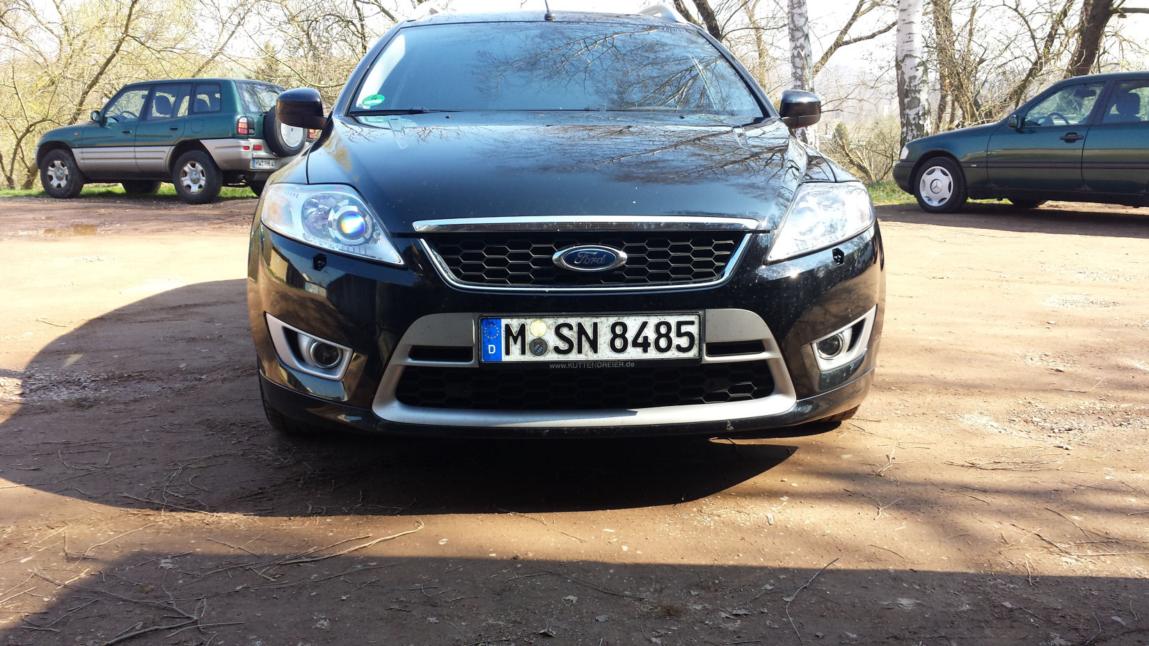

  • Danke,
    aber ich hätte es nicht gemacht wenn ich nicht im September 2013 einen Unfall mit Front und Heckschaden gehabt hätte (deshalb die defekte Front im Bietebereich). Ich habe die Unfallschäden nach GA abgerechnet und dann alles selber gemacht. Da ich durch Beziehungen auf die Neuteile zwischen 25% und 40% Rabatt (je nach Teilegruppe) bekommen habe war es gar nicht so teuer, und einige Teile habe ich gebraucht gekauft.
    Das Heck wollte ich eigentlich auch umbauen, Teile sind schon da. Habe aber dann feststellen müssen das man da die ganze Heckklappe inkl. Leuchten tauschen muss. Das war mir dann doch zu viel. Die Neuteile kann ich zum Glück zurückgeben. Deshalb lasse ich jetzt die orig. vFL Titanium S Stoßstange rep. und mache den silbernen Teil Anthrazit.
    Nächstes Jahr sollen dann noch 20 Zöller drauf .
