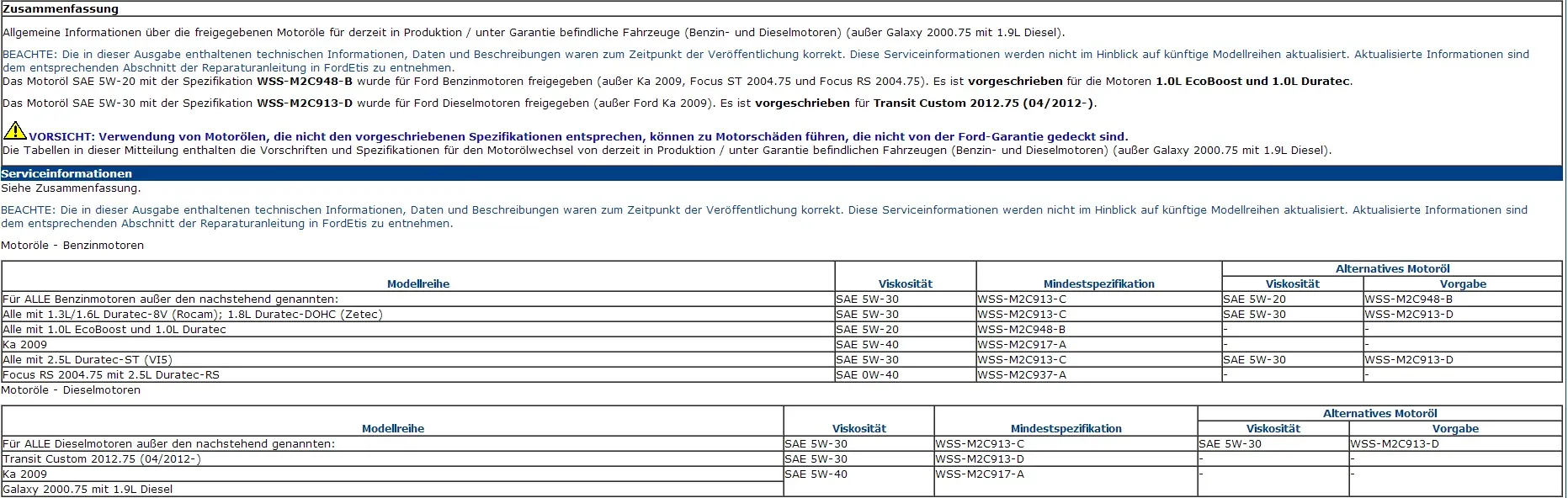

  • hier diese Liste sagt mehr als 1000 Worte ;)
  • Danke für die Antworten, jetzt bin ich doch nicht mehr so blöd wie vorher :D
    Eigentlich hatte der Fiesta bisher auch nie Probleme mit 15W40 gehabt. Letztes Wochenende Frühlingsfest bei Ford und da sagte man mir so ganz nebenbei das alle Fahrzeugen nur noch 5W30 bekommen aber habe ich nicht dran gedacht nachzufragen ob das für alle Motoren gilt.
    Übrigens, die Liste ist sehr hilfreich. volldolllol

  • für Ford haste nun ja aktuell :D ..... da kann dir nix mehr passieren
