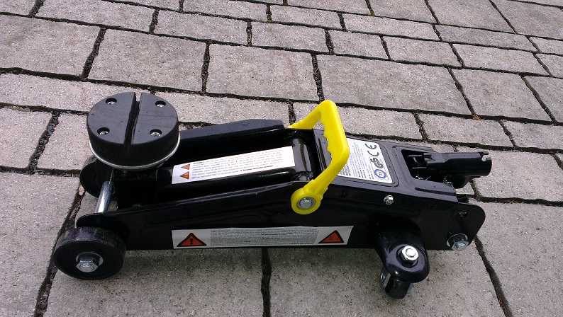

Wagenheber mit Eishockey Puck
  • Idee ist nicht von mir aber funktioniert super.
    Räderwechsel ohne Probleme.
    Gruß Seadog73
  • Coole Sache, der Schlitz ist da aber nicht drin oder?
    Endlich kein verbiegen der Kanten
  • den Schlitz habe ich mittels einer Fräse gefräst. (ca. 3mm breit und 12mm tief) so das es gut um die Blechkante passt.
    Gruß Seadog73
  • Hat schon was, die Wagenheberaufnahme von Schäfer, aber soon Eishockey- Puck kostet knapp 2€ und etwas Bastelei.
    Aber wer sein Kfz gern stilecht und mit Niveau anheben möchte, ..... :thumbup:
    Gruß Franky

  • Habe mir so ne Auflage in Essen angeschaut und bei Ebay geholt für meinen Heber.
    Habe einen mit und einen ohne Schlitz.
    Klasse Sache das.
    LG
  • Hatte mir nach der Lektüre des von Peter verlinkten Threads einen Kinderpuck gekauft und nen Schlitz reingesägt. Quick and dirty. Funktioniert gut, das Blech bleibt gerade.

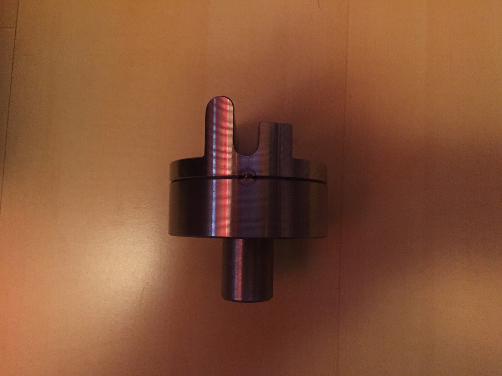

  • die von uns haben den vorteil,dass sie mit dem wagenheber verschraubt werden...
    bringt zusätzliche sicherheit.... ;)
    im angebot sind 2 grössen,je nach kronengrösse des wagenhebers....
    mfg heyk

    bei mir habe ich die Grundplatte des Puckes angeschweißt und den Puck selbst mit 4 Schrauben gesichert. Damit er logischerweise nicht herrunter rutschen kann. :D
    Der Gummiartige Aufbau des Pucks schützt die Kanten zusätzlich. :D
    Gruß Seadog73
    Habe gerade gekauft :thumbup:

  • Eine Frage zum Puck bzw anderen Unterlegscheiben:
    Ich habe gemessen dass das Blech 2cm lang ist, sprich so tief müsste die Nut sein. Ansonsten scheint ein Durchmesser von 5 cm zu passen. Bis vorne zum Seitenschweller sind 4.5 cm Platz und zur Mitte des Unterbodens 2.5 cm. Dort schließt dann aber eine Plastikabdeckung an, welche sonst kaputt geht wenn da der Puck aufliegt.
    Kann jemand die Maße bestätigen oder vertue ich mich?
    PS: Hab nen Titanium S
    Edited 3 times, last by picotto (March 3, 2015 at 5:01 PM).
  • Wenn die Nut 10 mm tief ist reicht das völlig aus.
    Funktioniert auch beim Titanium S
    Gruß Seadog73
