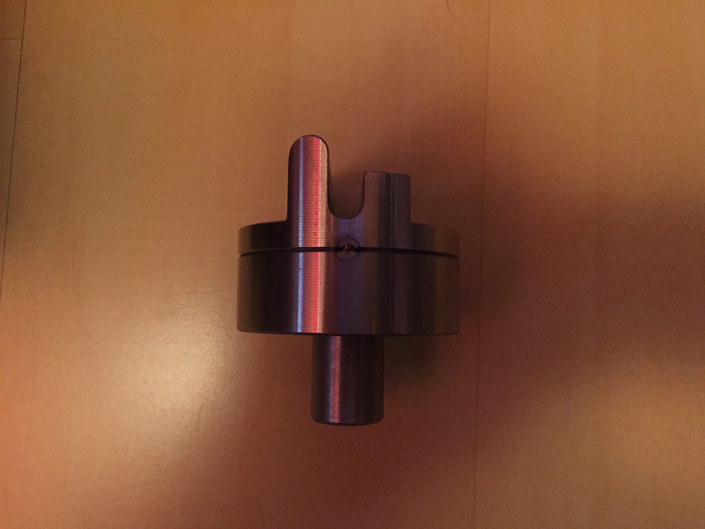

Habe mir jetzt mal in einen Puck eine ca. 8mm Nut gefräst, die passt auf den Falz, morgen
werde ich es mal testen.
Den leicht verbogenen Falz klopfe ich mit einem Stück Hartholz wieder genau senkrecht.

Nimm entweder einen Originalwagenheber , oder einen geschlitzten Gummiblock, oder bau
dir so was mit Aufnahme für deinen Rangierwagenheber.
Ja, wie gesagt habe ich mir heute einen Hockey-Puck eingefräst und werde das morgen so verwenden.
Wenn es nicht funktioniert, kaufe ich mir das Teil, das hier schon öfters verlinkt wurde.
