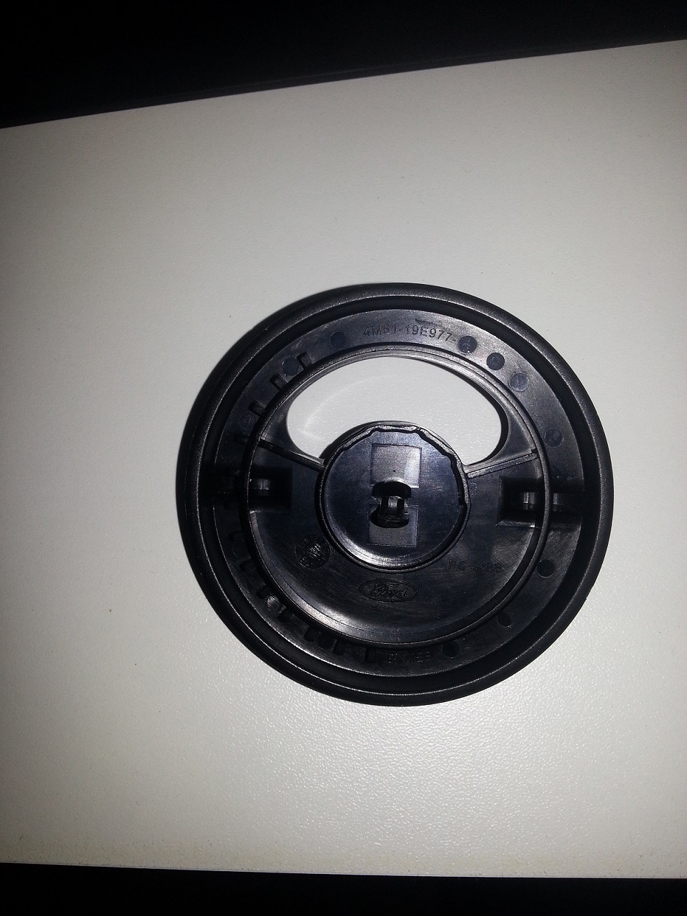

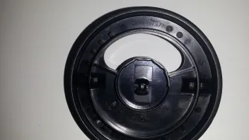

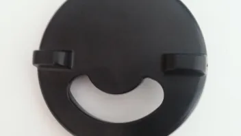

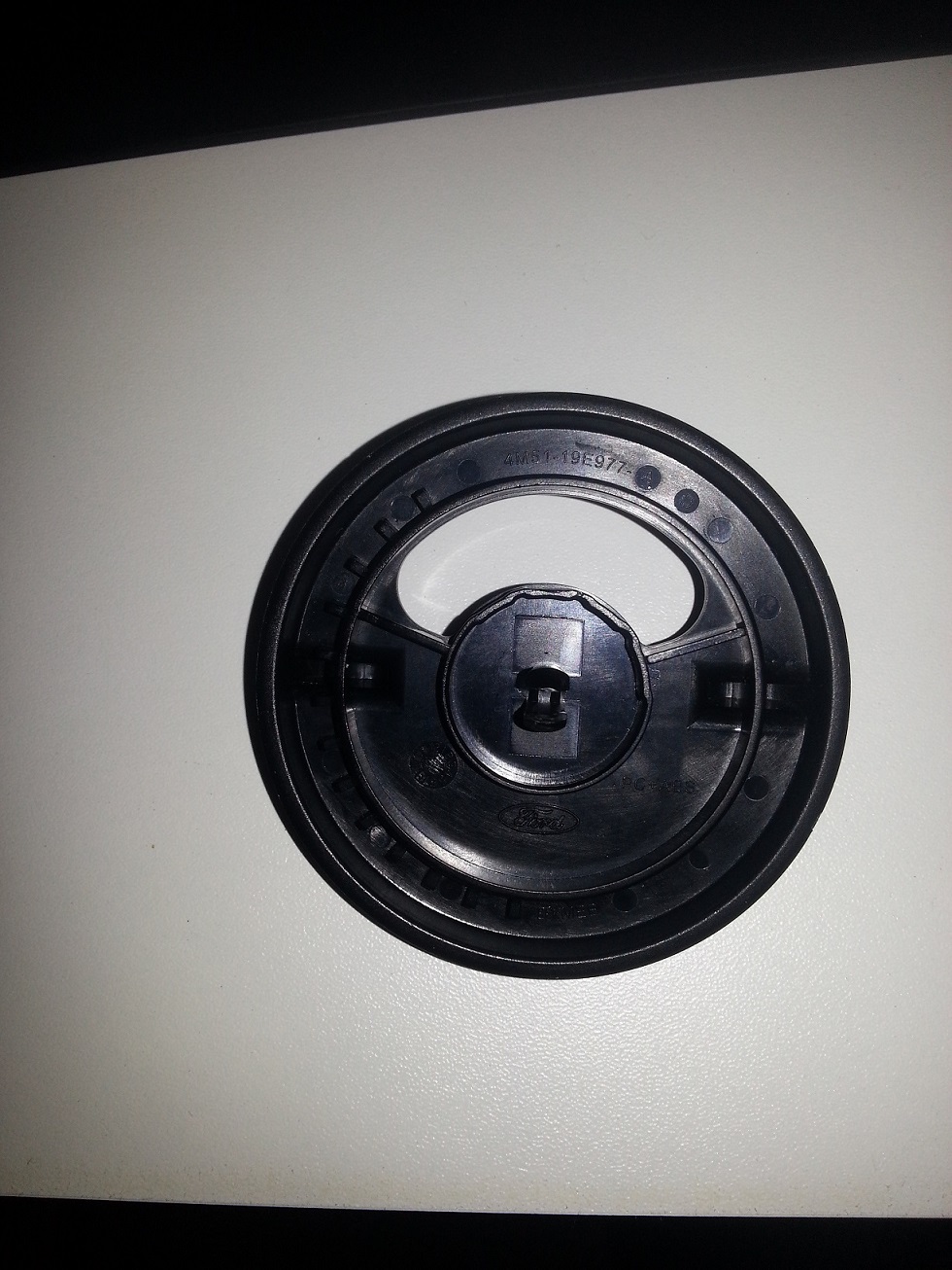

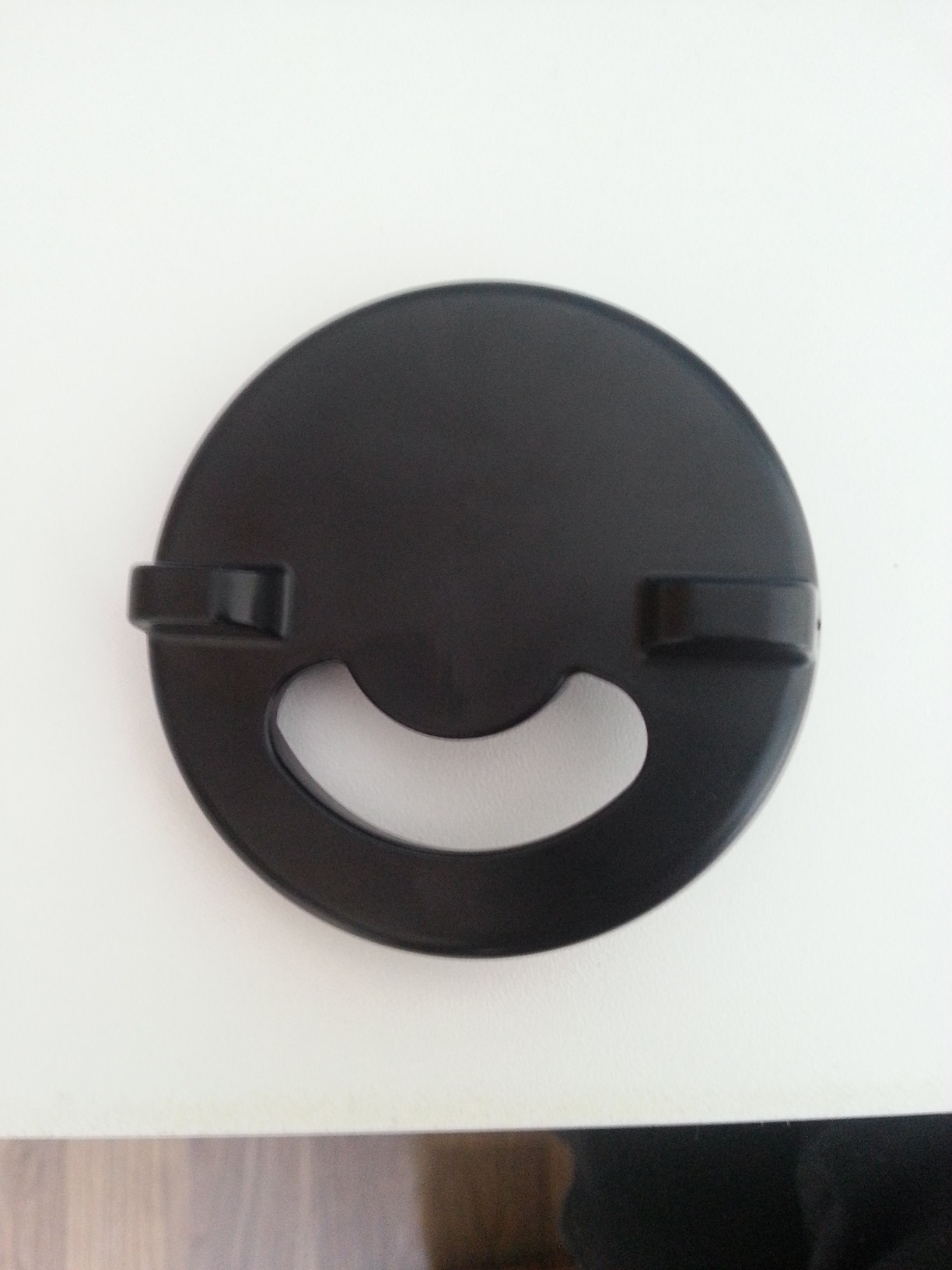

Was ist das???
  • Das ist dein Lüftungs "stellrad" für das gekühlte Handschuhfach.
    Das sitzt normalerweise ganz hinten links im Handschuhfach, ist dort etwas blöd befestigt.
  • Mir ist auch schon eine der beiden Plastiknasen abgebrochen, wo das Teil dann einrastet.
    Mit etwas Sekundenkleber und Micro-Glaskügelchen hält die Nase wieder und rastet ein.
