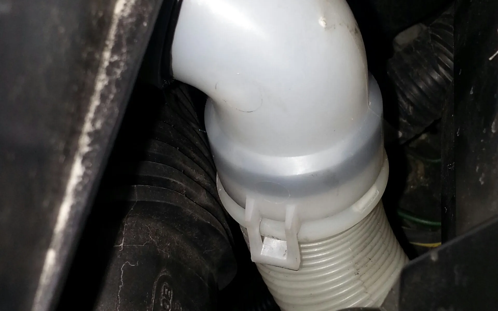

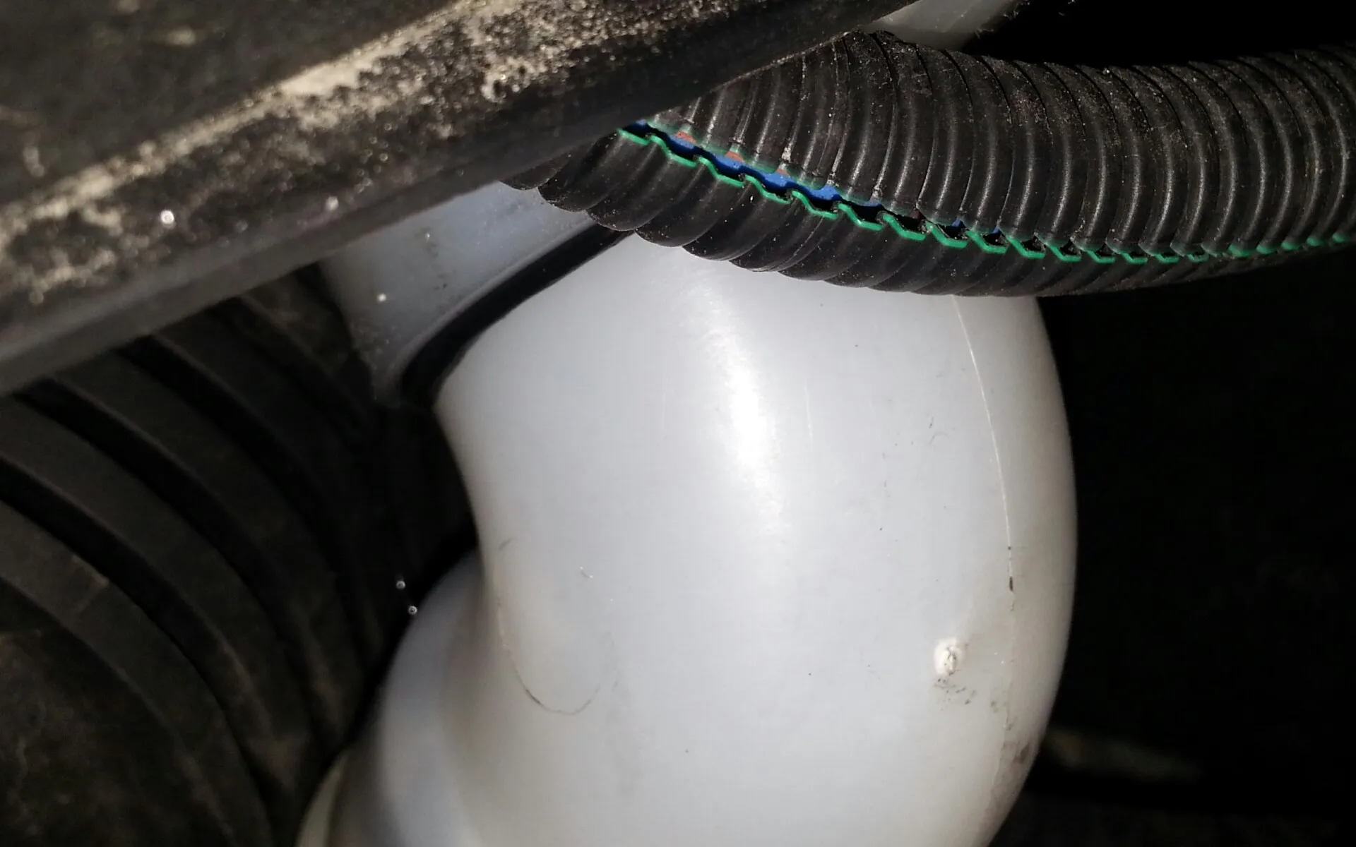

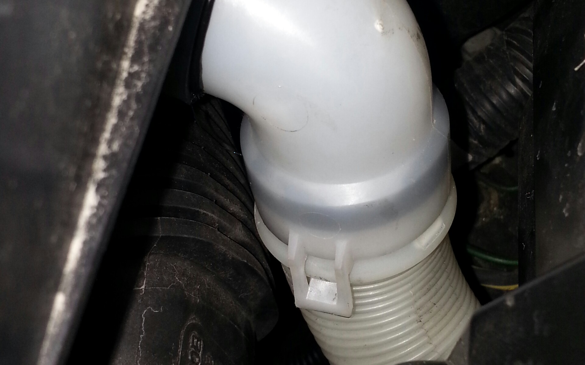

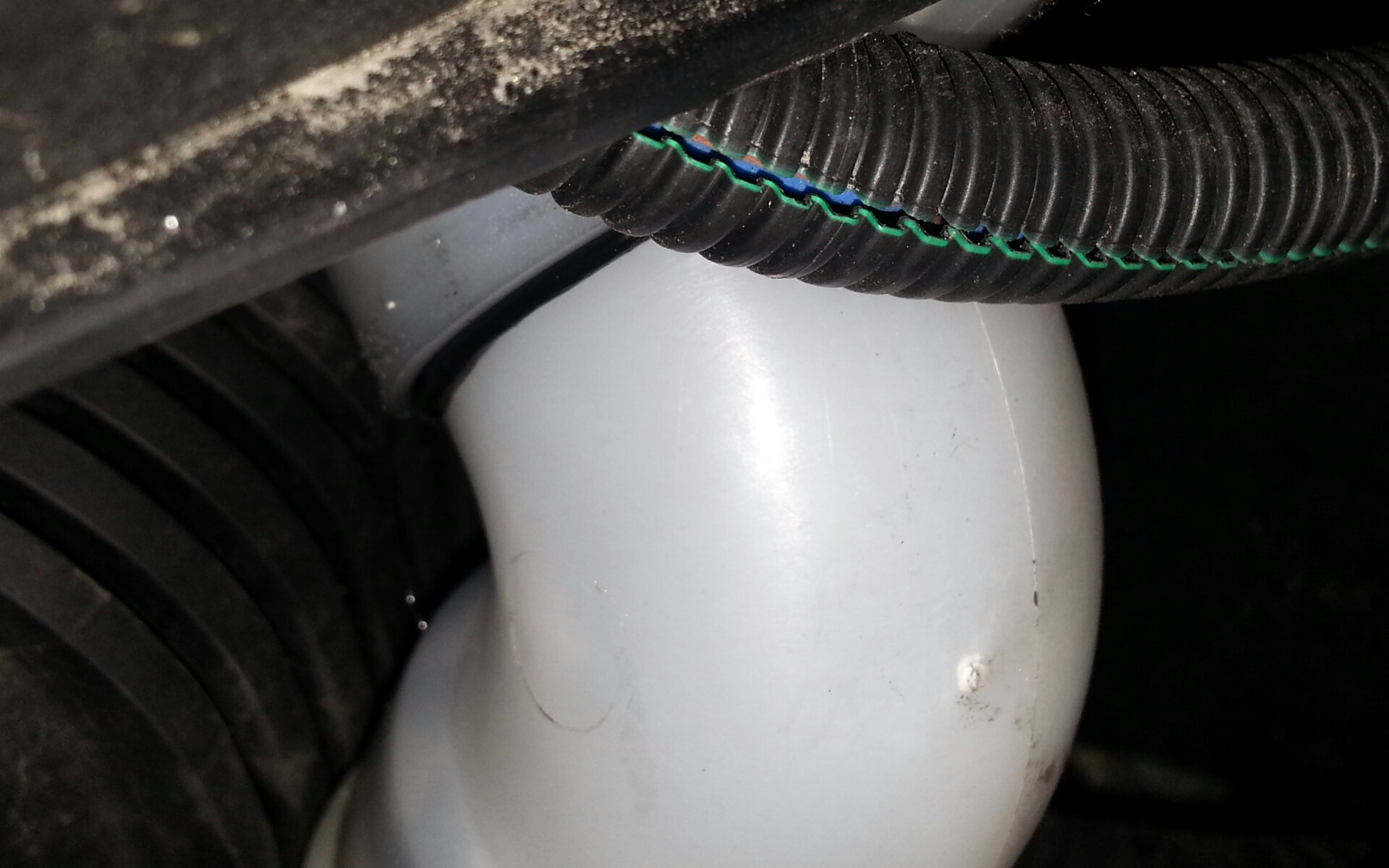

    habe meins eben mal mit Silikondichtmittel bissl abgedichtet siehe Bilder, ist beim alten vFL ja genauso

    Welchen Knick meinst du? Ich kann das mit deinen Bildern noch nicht ganz zuordnen.

  • Das ist der Knick vom Waschbehälter oben ... einfach die 30er Torx rausschrauben unten die beiden Plastiknasen nach aussen drücken und abziehen ... dann ist das Teil noch einmal gesteckt.
    Ich habs beides trocken gewischt und dann mit der schwarzen Sicaflex Dichtungsmasse rundum aufn Ring jeweils aufgebracht und zusammengesteckt wieder.
