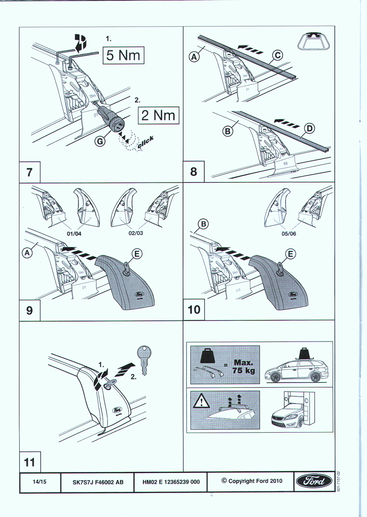

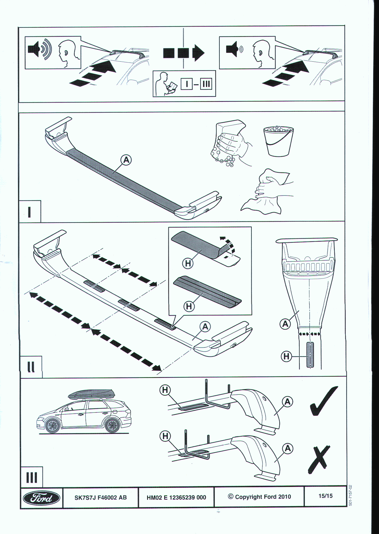

ich habe noch die anleitung eingescannt und angehängt. auf der letzten seite (15/15) sieht man in der unteren abbildung III, daß dort ein bügel für die dachbox verwendet wird. auf der seite 14/15 sieht man dagegen im bild 8 rechts oben den querschnitt mit dem gummi: kann ich hier einen fahrradträger mit der t-nut verwenden?

inzwischen haben wir 2 fahrradträger von thule für t-nut besorgt und montiert und getestet. das hält.
das heißt, ich kann auf diesem dachträger auch fahrradträger mit t-nut halterung befestigen, muß nicht irgendwelche bügel suchen usw. -
