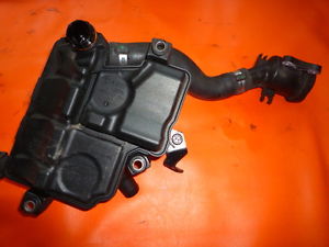

Das Ventil selber sitzt im Ventildeckel, aber ich glaube, das benötigst du gar nicht. Ich vermute eher, dass der Wurm bei dir im Ölabscheider steckt. Der sitzt etwa halbhoch am Motor an der Getriebeseite und wenn man dem Öleinfüllstutzen nachgeht, stößt man automatisch auf ihn.
Habe mal gegoogled, wie der Ölabscheider beim 2.2 TDCI ausschaut:
kann man den Ölabscheider reinigen oder ist das ein geschlossenes Teil?
So wie es auf dem Bild von Gobang aussieht würde ich sagen es ist geschlossen.
habe mir bei Eucatparts mal die Teilenummern rausgezogen, da gibt es 2 Bilder und somit auch 2 Teilenummern.
kann mir jemand sagen welche Nummer die richtige für meinen ist: Nr. 1) 1436518
Nr. 2) 1712393
beide kosten etwas über 60€[Achso werde ihn sehr warscheinlich so oder so tauschen, muss dabei ein Ölwechsel gemacht werden?
Der sitzt doch eher im Luftsystem oder?]
Bin mal nachgegangen und beim erneuten blick aufs bild von gobang hab ich gesehen, dass ja dort sogar der einfüllstutzen dran ist, ich schätze mal ein Ölwechsel ist beim tausch empfehlenswert. -
Ich sähe keinen Grund, beim Tausch des Abscheiders auch noch das Öl zu wechseln. Es sei denn, du bist mit der Wartung sowieso fällig.
Mh das wäre mir recht, da ich vor 4000km erst einen wechsel gemacht habe.
Ich dachte das müsste man, weil der ja scheinbar weiter in den motorraum geht aber wenn man drüber nachdenkt macht das ganze sinn:D -

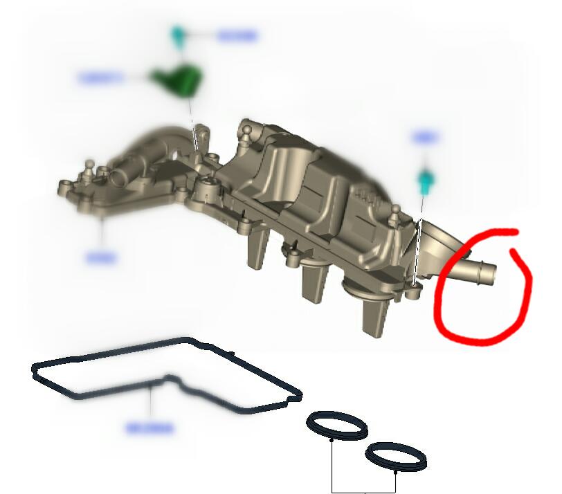

Habe gestern Mittag aber noch eine merkwürdige Entdeckung gemacht.
Ist es normal das aus der Zylinderabdeckung an der meines Wissens nur Luftschläuche angeschlossen sind, Öl in bzw
durch den kleinen Schlauch "ist an der markierten Stelle angeschlossen" in den Luftschlauch hinterm Luftfilterkasten läuft?
Die Ölspuren sind nur minimal aber trotzdem eigenartig.
Könnte das doch ein Indiz für eine defekte Kurbelgehäuseentlüftung sein?
Der Ölabscheider ist ja bereits neu. -
