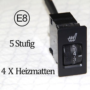

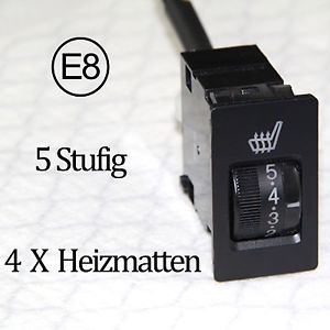

  • Ich finde so ein Schalter aus diesem Angebot http://www.google.de/imgres?imgurl=…ed=0CK8BEK0DMDg sieht doch gut aus und erfordert auch kein großes " gebastel "
  • Eben und mit viel Fantasie kann man den sogar als "Kuga(alt)"-Sitzheizungsregler durchgehen lassen.

  • den von Ossi finde ich gut ... wobei die Sitzmatten das dann mitmachen müssen bzw. dieses Relais mit 5 Stufen etc.
    aber sieht gut aus und sowas schwebt mir da auch vor als Schalter.

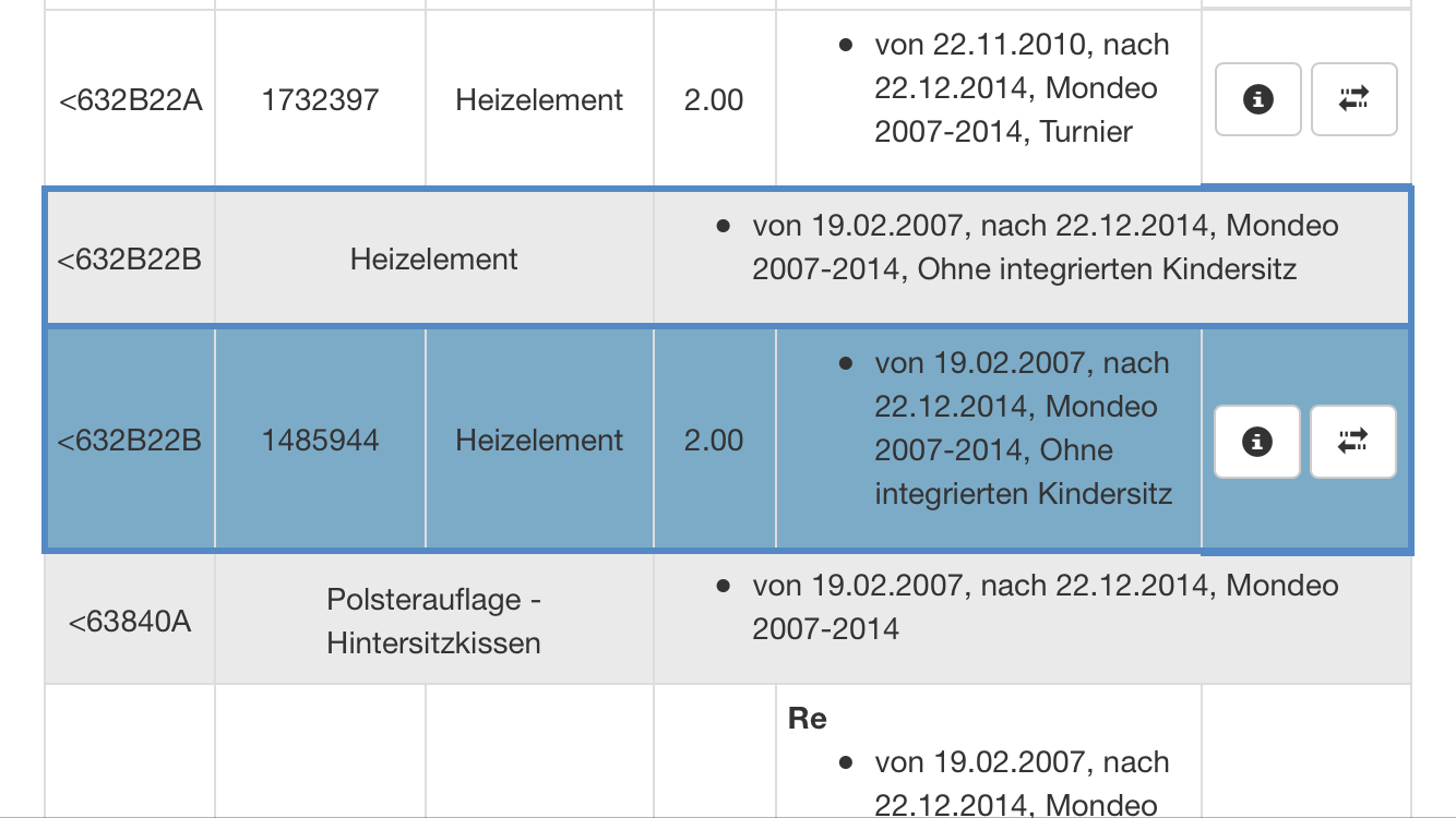

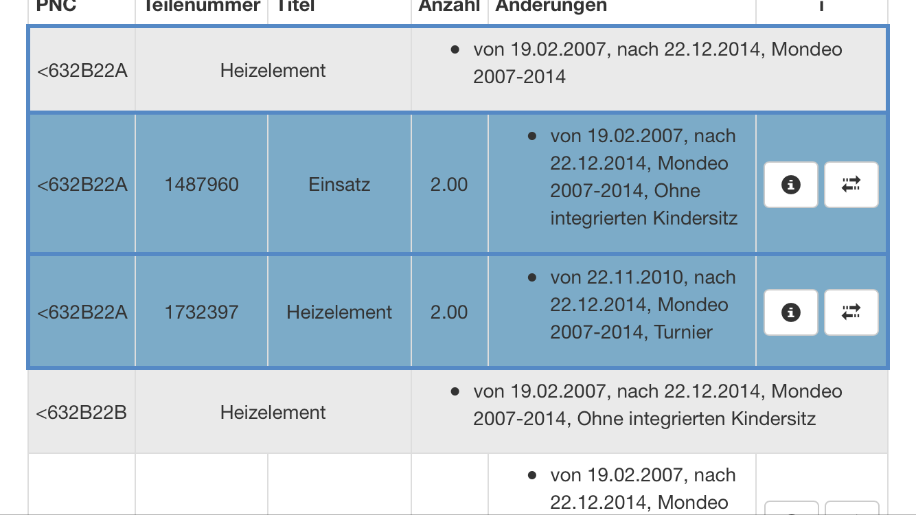

    Welche Teilenummern haben denn die original Heizmatten für hinten? Kann man da diesselben „einbauen“ wie vorn?
    Passen auch die von MK3?
  • Passen auch die von MK3?
    Lt den Angaben in einem anderen Thread hier zu diesem Thema ja. Soll allerdings einerseits abhängig davon sein welche Sitze jeweils drin sind (mit/ohne Kindersitz zB.)und dass es erst mit den entsprechenden Teilen ab MK3 Facelift geht. Also ab Mitte 2003>
