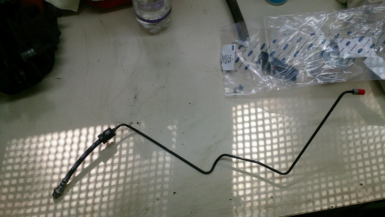

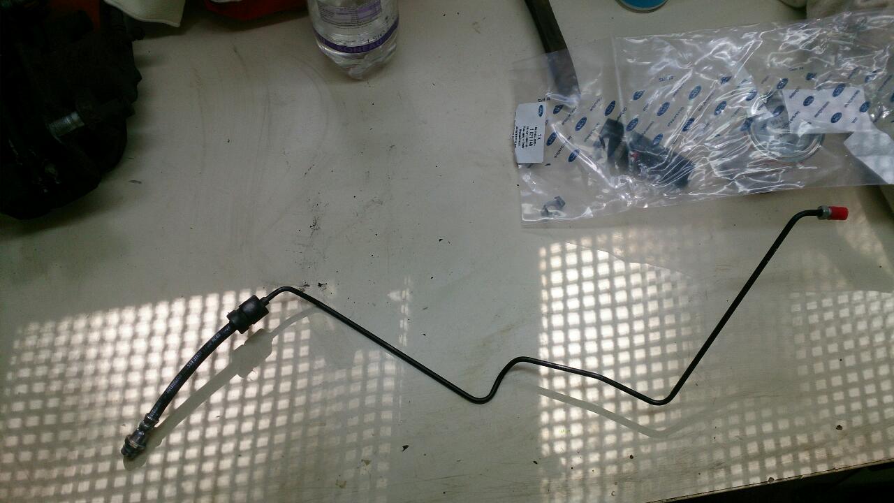

  • Stahlflex zu 3/4 drin. Ist es hinten nicht eigentlich Blödsinn, da davor ja noch eine Gummileitung ist?
  • Wir fahren Mondeo... Über den "Sinn" von Stahlfelx brauchen wir also hier nicht reden ^^
  • Wo bitteschön ist da eine Gummileitung?
    Bei mir ist durchgehend ein Rohr verlegt.
  • Bin über nächstes Wochenende wieder auf der Bühne, dann schau ich mal genau.
    Wäre mir dann echt entgangen...
