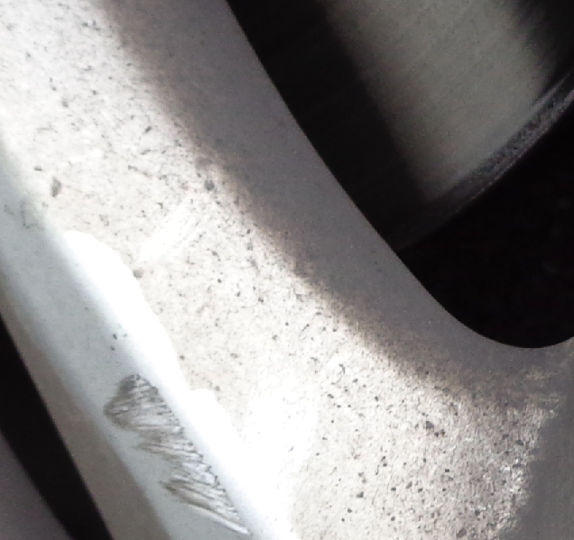

    der Laie fragt schon wieder nach, hab mir in einer Tiefgarageneinfahrt eine Alu-Felge versaut - siehe Bild.
    Kann man das irgendwie abschleifen und polieren - und wie genau?

  • Kein Felgendock in der Nähe. Heckklappe hat ja auch schon Beule. Was machst du nur mit deinem schönen Mondi. Zur Felge, abschleifen geht schon, hatte ich auch schon gemacht, vorausgesetzt es ist wenig. Kleine Feile und Wasserschleifpapier und dann danach ein bisschen Silberlack in dem Alufarbton und Klarlack drüber. Da du ja Materialabtrag machst, wirst du es aber trotzdem immer sehen. Ein Felgendock kann dort etwas auftragen und "professioneller " machen.
  • http://www.amazon.de/340001-Alumini…en+reparaturset
    Ich hab's ganz gut hingebracht damit. Man darf natürlich nicht mit der Lupe schauen...
