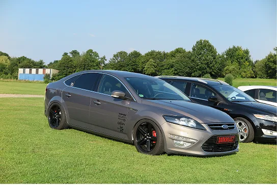

    Habe leider nichts passendes gefunden, daher hier die Kopie meiner Frage auf Fatzebuk:
    Habe gerade mein Auto "digtal tiefergelegt"... muss leider gestehen, dass das zu gut aussieht! Da ich relativ viel Zeit im Auto verbringe und gewissen Wert auf mehr als nur Restkomfort lege, würde mich interessieren, was ihr mir empfehlen würdet. Ziel: Weiterhin guter Komfort, schön tief aber nicht extrem. Geld ist nicht unbegrenzt vorhanden, sonst würde es natürlich ein Airride. Wie geht es also möglichst günstig zum gewünschten Ergebnis? Zur Wahl stehen:

  • Die extreme Tieferlegung wie auf dem Bild will ich auch gar nicht. Habe aber gerade mal nen Zolli ans Auto gehalten und die 30mm mehr Tiefgang ggenüber den jetzigen Federn dürften volldolllol sein. Bisserl härter darf ja. Wer schön fahr'n will, muss leiden aber so eine Hoppelkiste a la Golf3 und Co (weissnicht)
