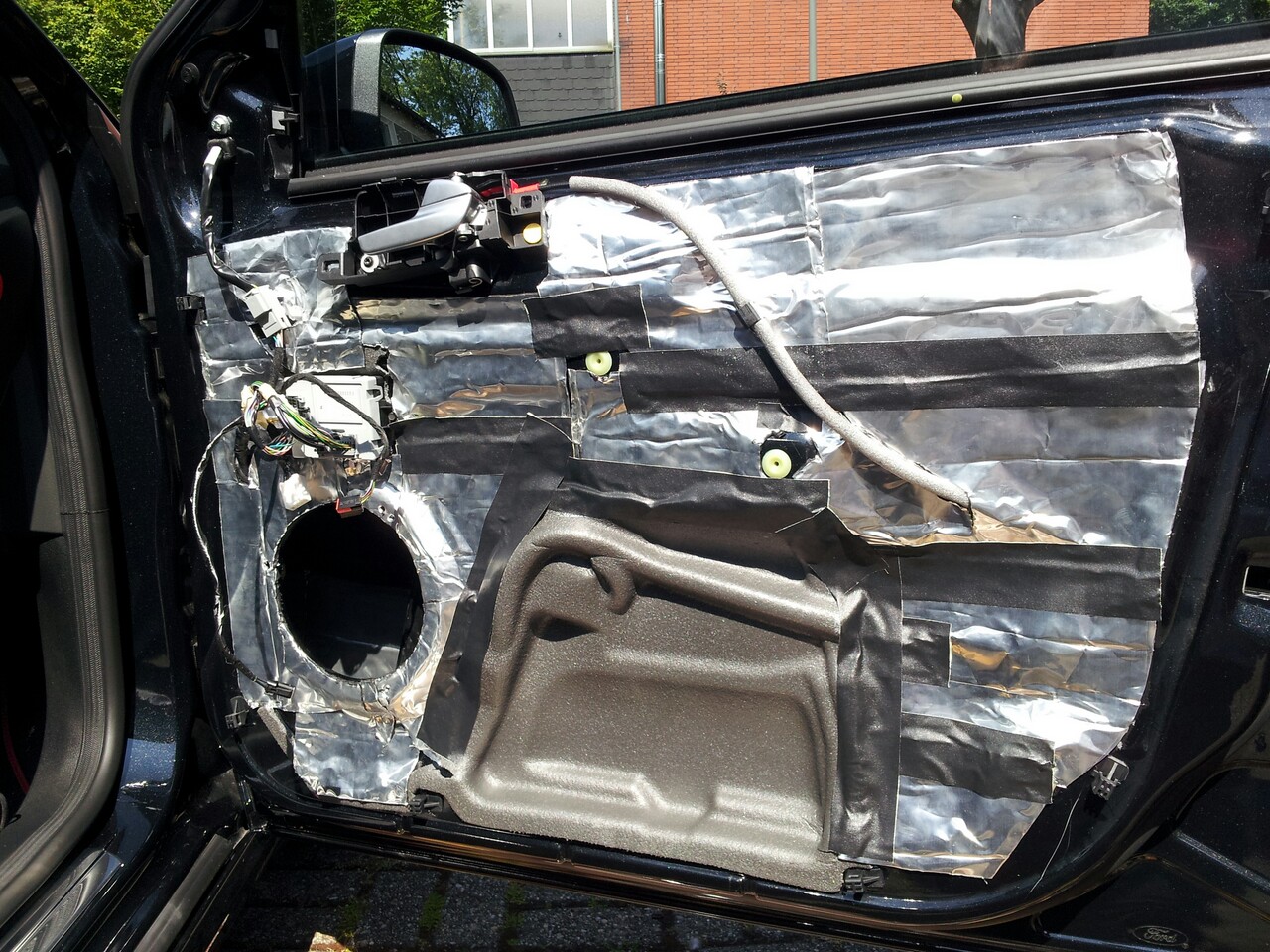

  • Also ich hab das Dämmfließ zusammen mit dem AB auf das Türinnenblech geklebt !
    Denkt bitte an die untere "Wölbung" der Ablage von der Türverkleidung, sonst bekommt ihr diese nicht mehr "reingehangen" !
    Klick

  • Oder du machst es wie FastFranky

  • Es reicht die Außenhaut zu verstärken. Aber wenn mal alles da ist wird alles gemacht. Habe für eine Tür 1Std. gebraucht. Mit dem Fön den Kleber erwärmen und dann die Matte ab, Steuergeräte ausstöpseln und Lautsprecher, dann alles abschrauben. Innenbleche entfetten, Matten schneiden, Handschuhe tragen!!!!!! Das Zeug schneidet schön in die Hände. Einkleben mit dem Fön erwärmen und nochmal schön andrücken. Die originale Matte habe ich im Stück abgemacht, als Schablone spiegelverkehrt aufgemalt aufs Alubutyl. Großzügig ausgeschnitten und aufgeklebt. Steuergeräte rein, Loch für Lautsprecher ausschneiden und wieder einsetzen und fertig. :thumbup: Und das ganze 4x und jetzt wo du alles kannst den Kofferraum noch. :whistling:
