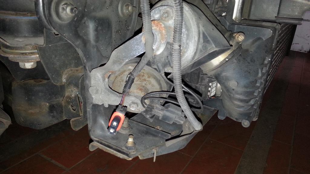

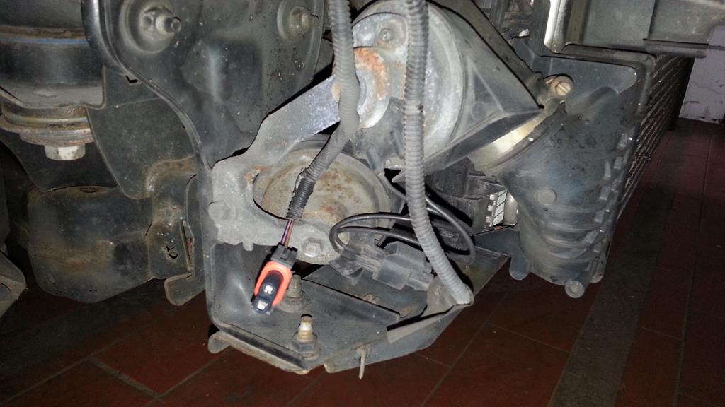

Ist ja wie ein Suchbild, so verrostet sind die Teile. ![]()
beim vorbeigehn
...hast du wohl die ganze Frontpartie entfernt, was? ![]()
