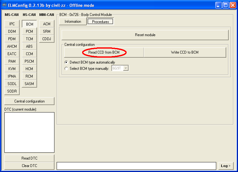

    Habe auch mein ELM327 bekommen und mit ELMconfig die CentralConfig vom BCM ausgelesen.
    Man muss etwas rumsuchen, aber letztlich hat es geklappt.
    Das "Geheimnis" ist: man muss auf BCM gehen und da auf Procedures, dann kann man die CC auslesen und abspeichern.
    Danach kann man sich die CC in Ruhe Offline anschauen und gegebenenfalls ändern und abspeichern.
    Diese kann man dann späater Online laden und aufs BCM spielen.

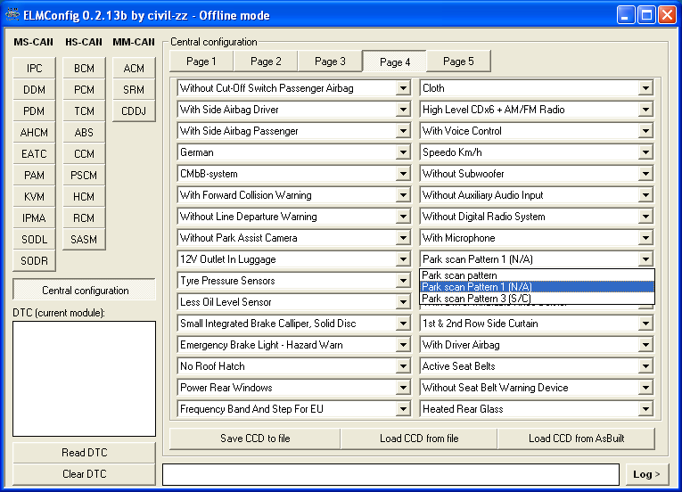

    Beim Offline studieren der CC sind mir parr Dinge aufgefallen, wo es schön wäre, wenn man die hier nach und nach geklärt bekommen:
    - auf Seite 4 gibts bei Park-Scan-Pattern 1 (N/A) oder 3 (S/C).
    Hat da jemand eine Idee wofür das steht?
    N/A steht ja für 'not applicable' - nicht vorhanden/ nicht anwendbar. Wofür könnte S/C stehen?
    Mich interessiert dies, da ich für den PDC - Patch das Park Control Modul mit CAN-Signalisierung über die Lautsprecher zum laufen bringen möchte (habe aktuell den mit extra Piepsern drin).

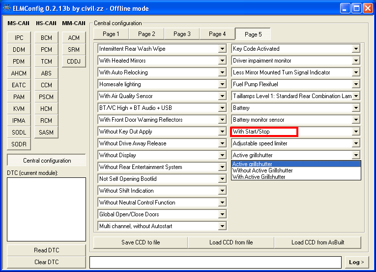

    - auf Seite 5 steht bei mir 'with Start/Stop', obwohl ich definitiv kein Start/Stop habe.
    Normalerweise sollte dort der Wert auf 'Start/Stop' stehen, wie es z.B. bei den anderen Features ist, die ich ebenfalls nicht habe.
    Habe auf dem Bild als Beispiel den Eintrag 'Active grillshutter' geöffnet, da ist weder With noch Without angewählt.
    So ist es bei mir auch mit dem 'Battery monitor sensor' und 'Adjustable speed limiter', die ich auch nicht an Bord habe.
    Kann mal bitte jemand bei sich schauen, was bei ihm unter 'Start/Stop' steht, wenn dieses nicht vorhanden ist?
