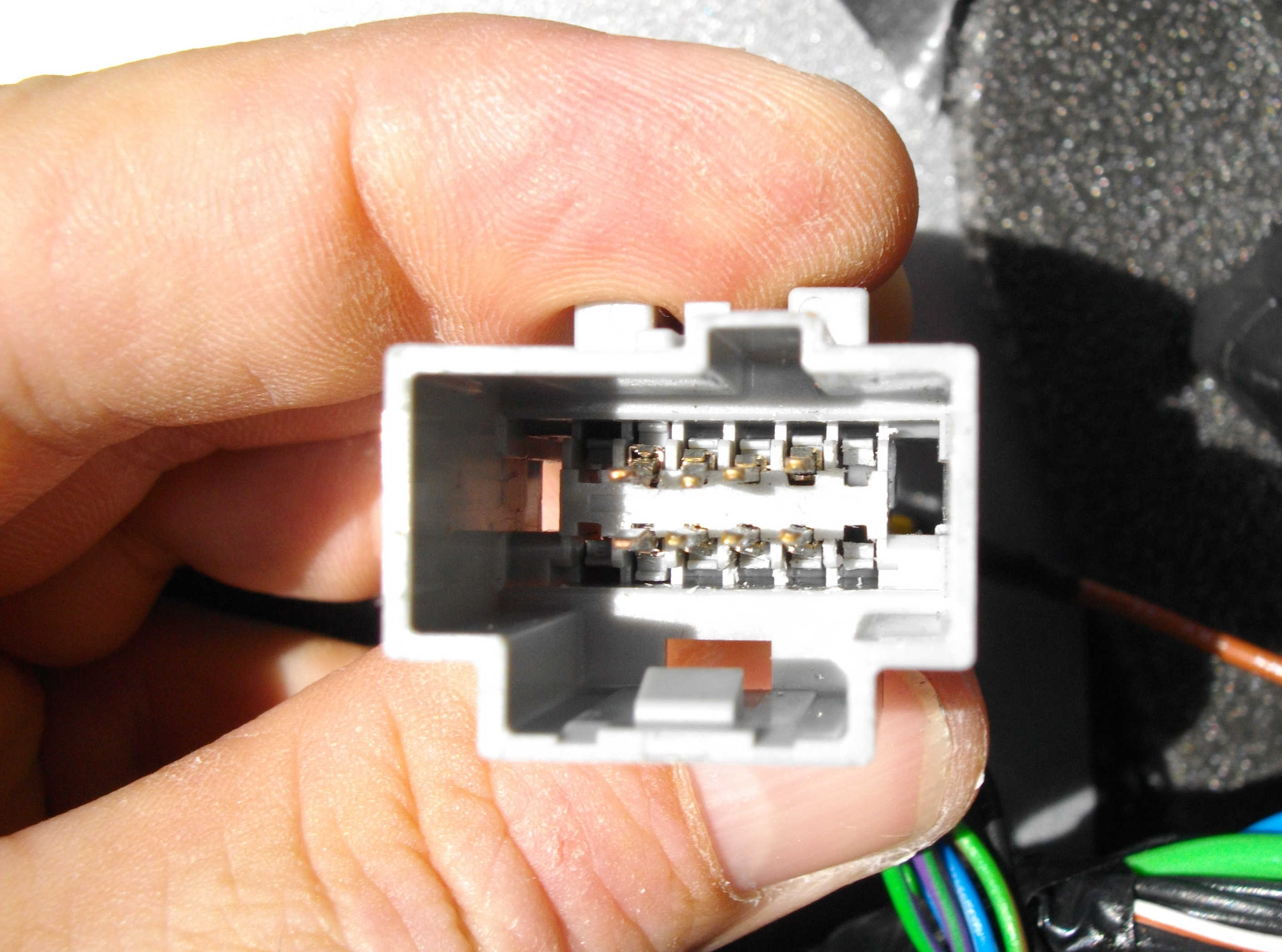

  • So, die Spiegel für meinen S-Max sind gekommen :)
    Da musste ich gleich mal einen ausprobieren und habe ihn provisorisch angeschlossen.
    ES GEHT :P
    Leider gab es noch einen Wermutstropfen:

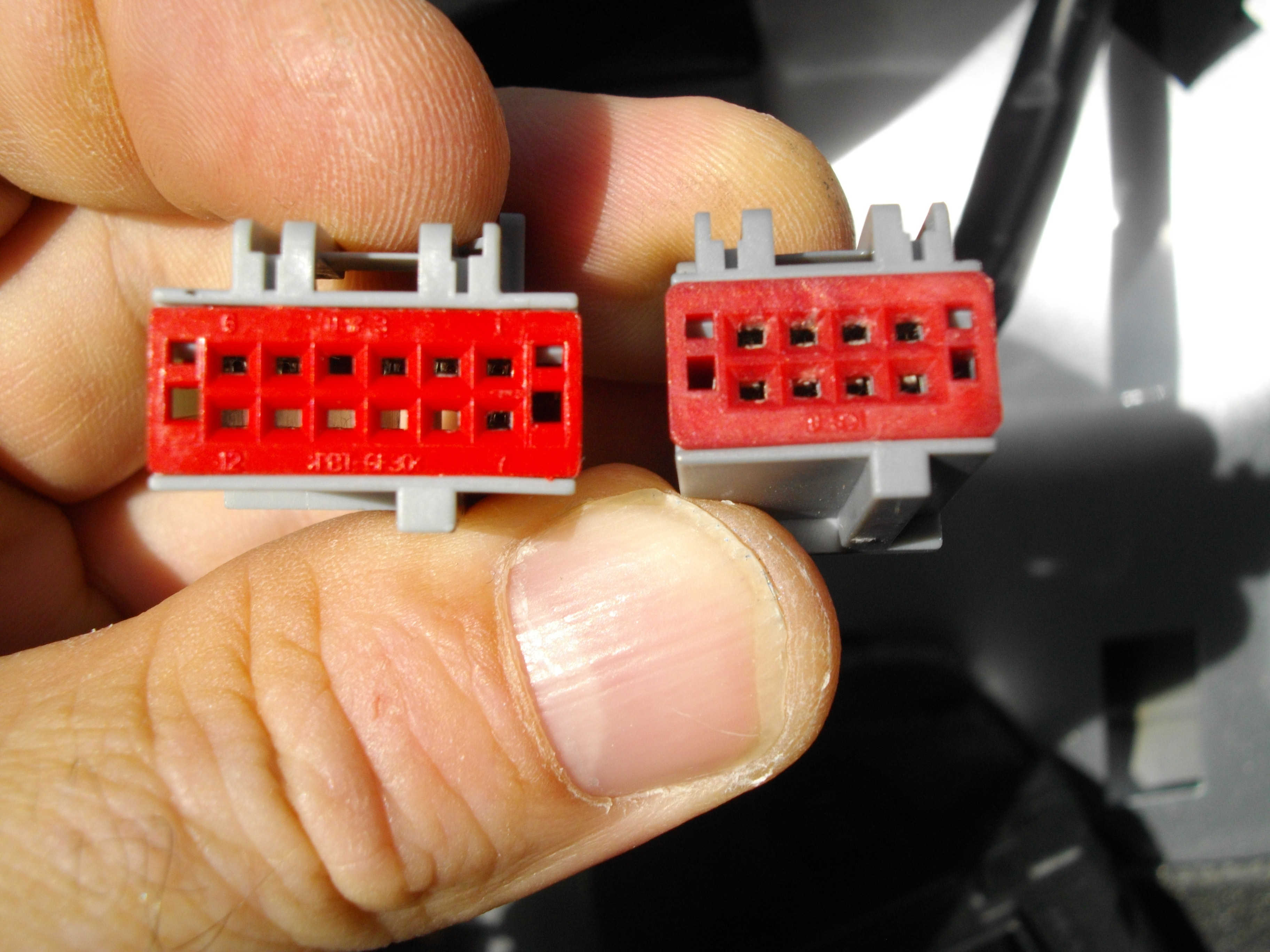

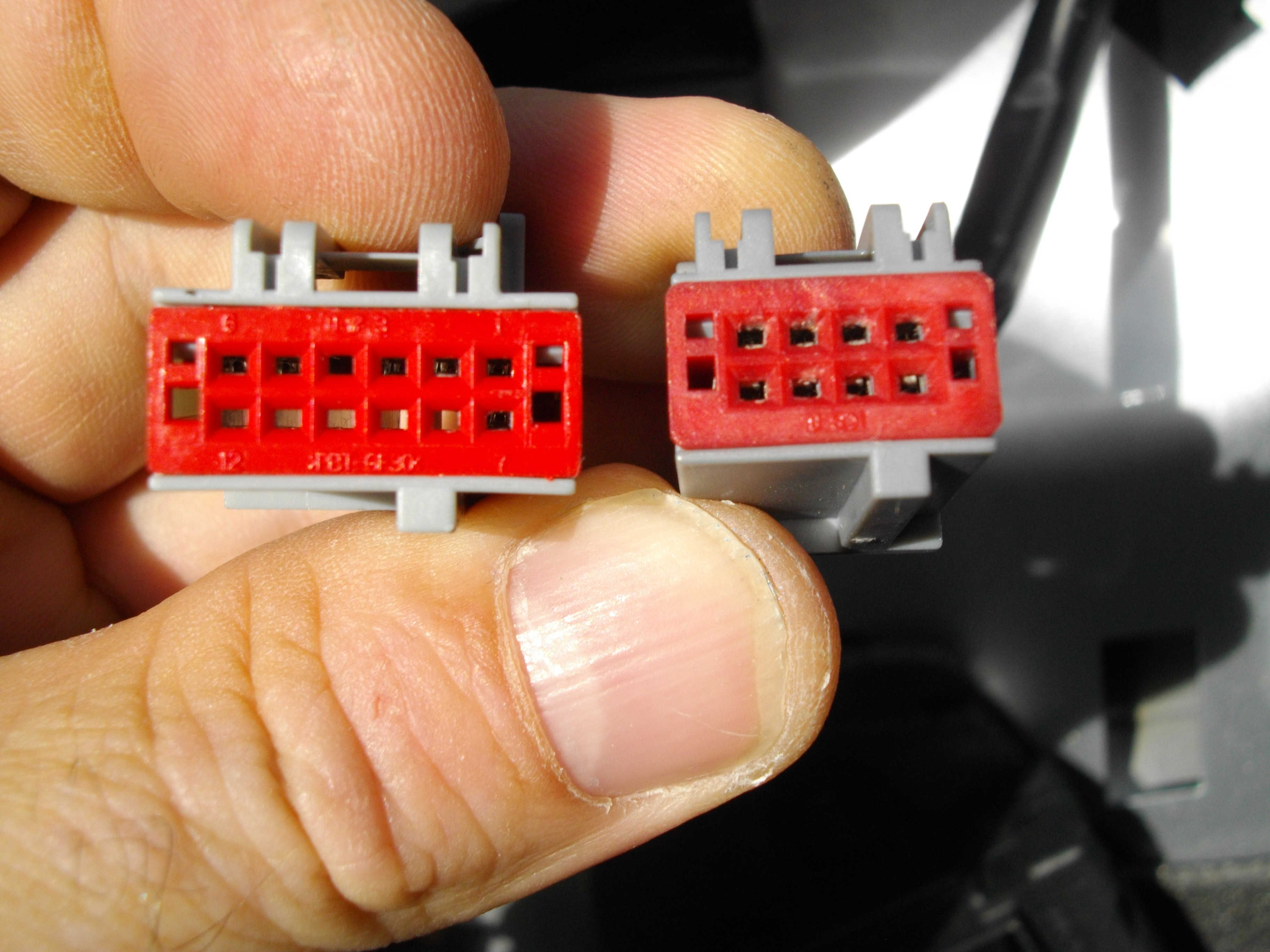

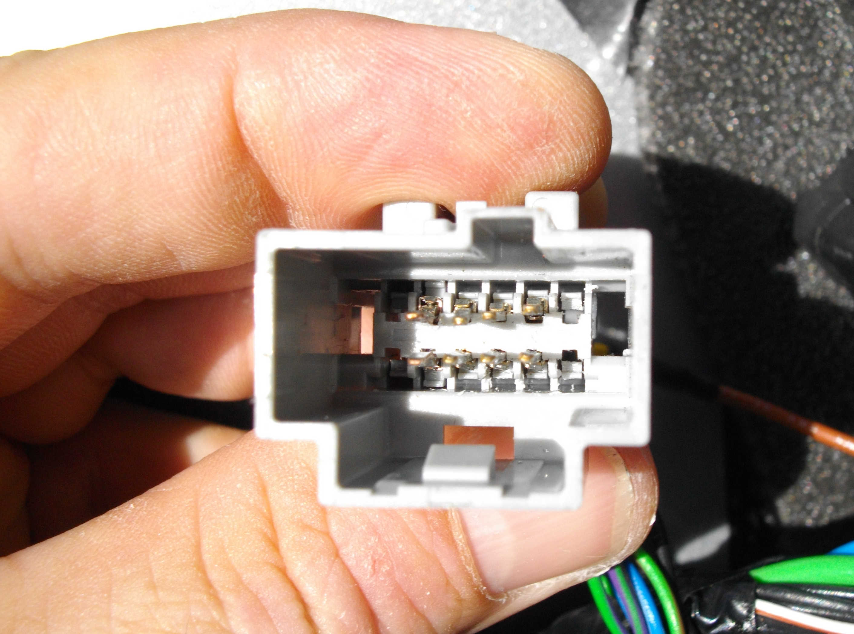

    Wie schon weiter oben geschrieben hat der Kabelbaum und der alte Spiegel einen 12-poligen Stecker/Buchse,
    6 davon sind belegt.
    Der neue Spiegel hat aber nicht wie vermutet einen 12-poligen Stecker mit 8 belegten Pins, sondern einen 8-poligen Stecker.
    Ford will es einem wohl nicht ganz so einfach machen :D
    Der 8-polige Stecker ist aber so designed, dass er mittig in den 12-poligen reinpasst. Man muss also den Stecker umpinnen, so dass
    er für den 8-poligen Spiegel passt.
    Klingt jetzt wahrscheinlich alles etwas kompliziert, is aber machbar mit etwas Schaltplan lesen und Auspinnwerkzeug.
    Werde am Wochenende mal ein paar Bilder machen...
    Verbrauch:

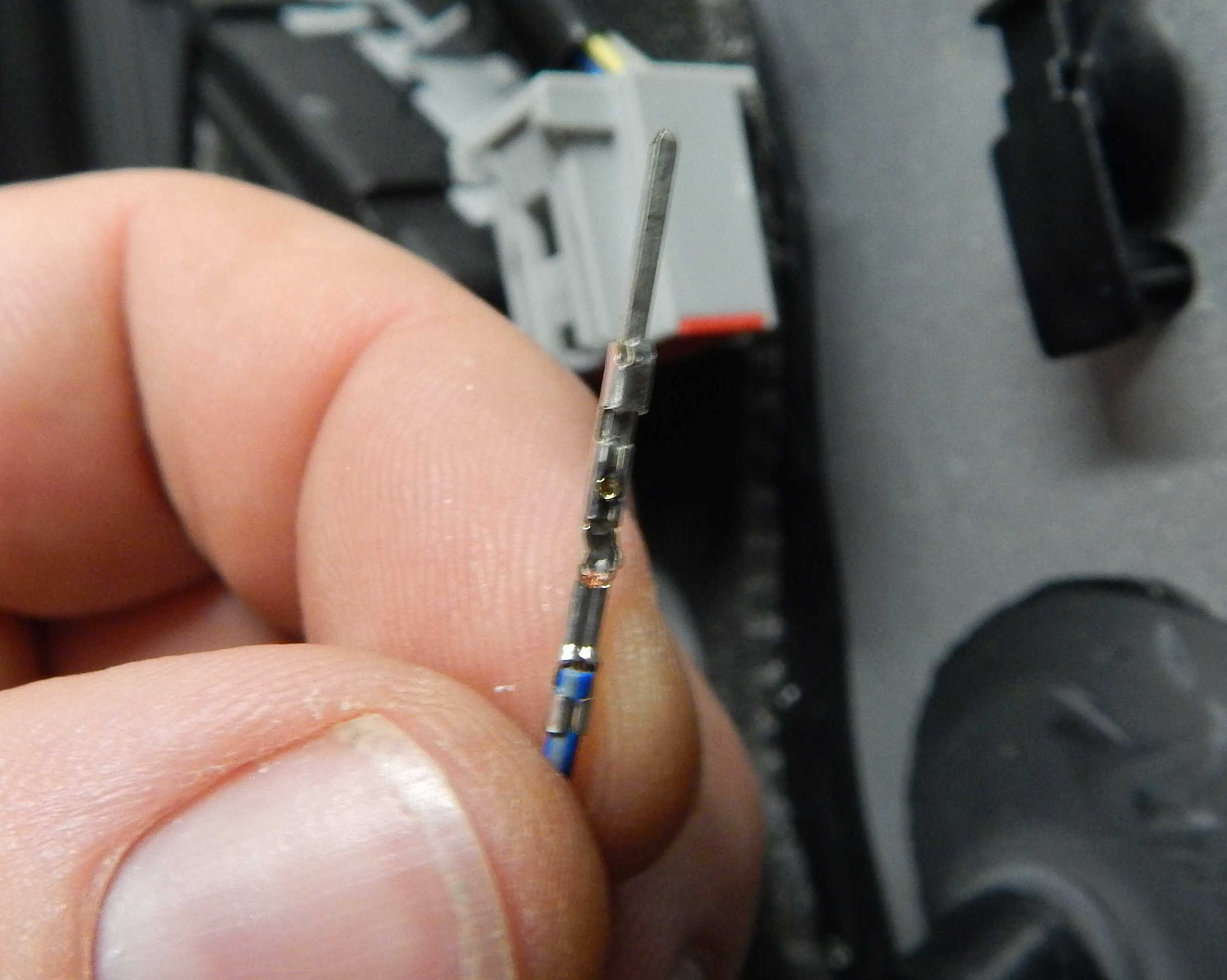

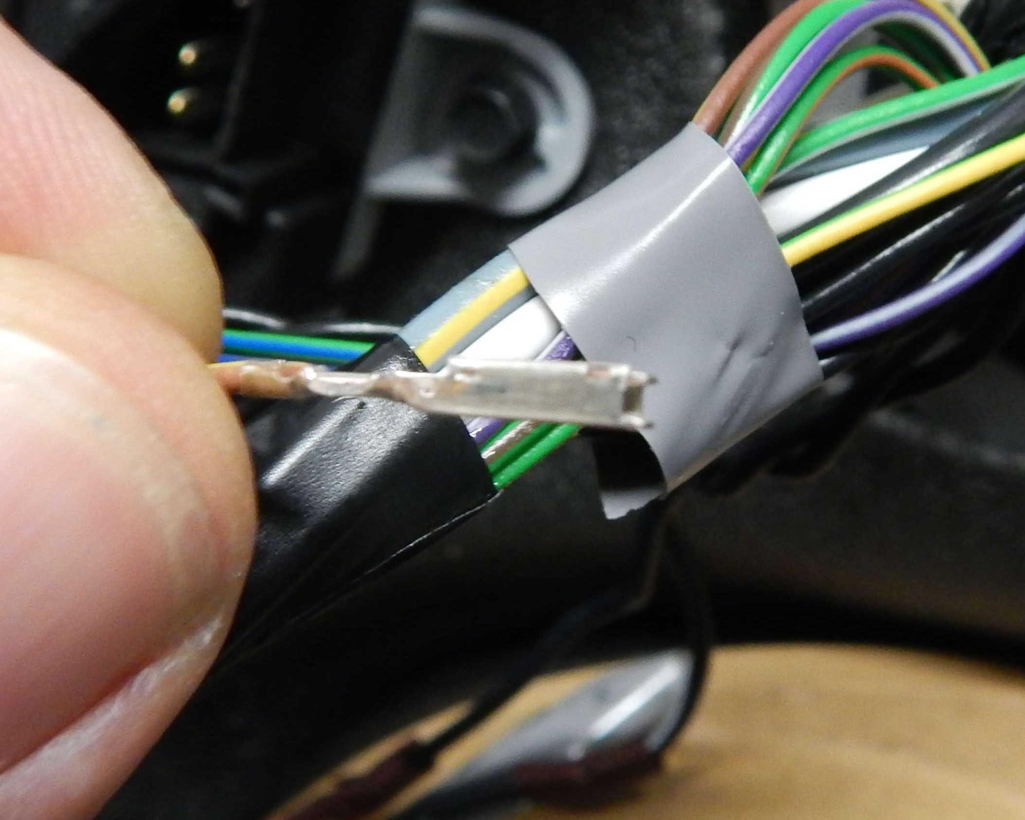

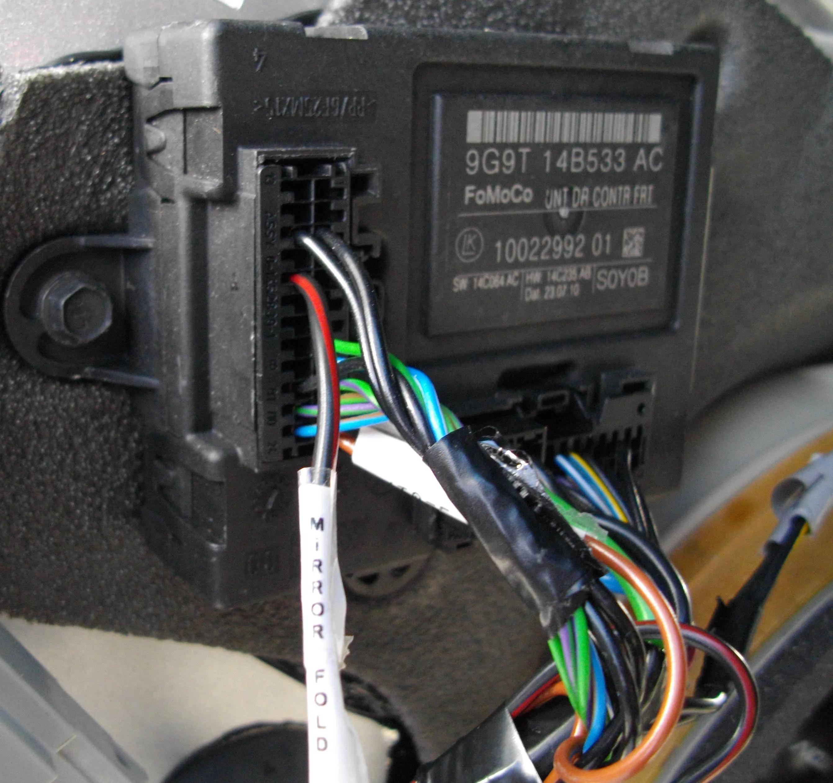

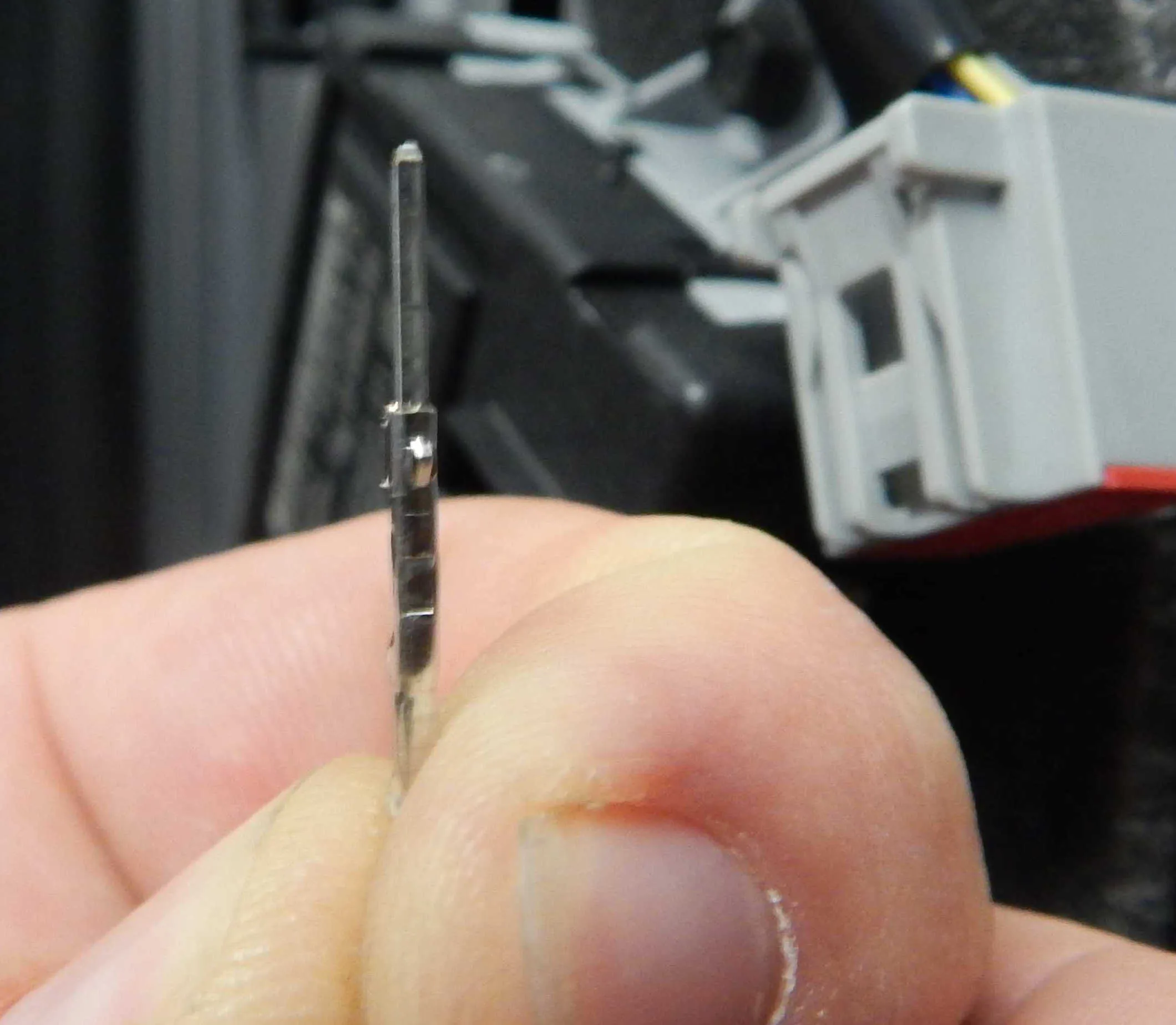

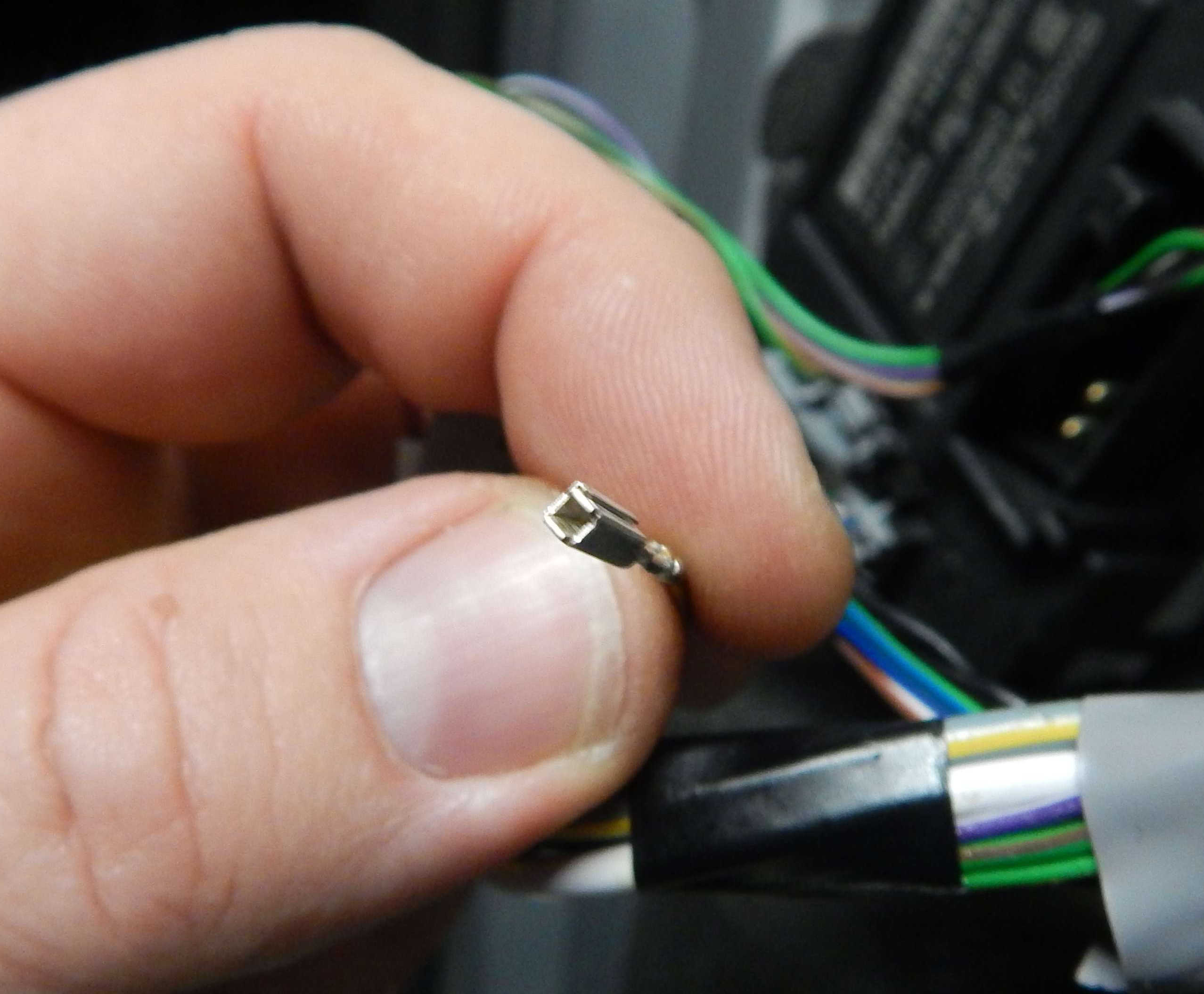

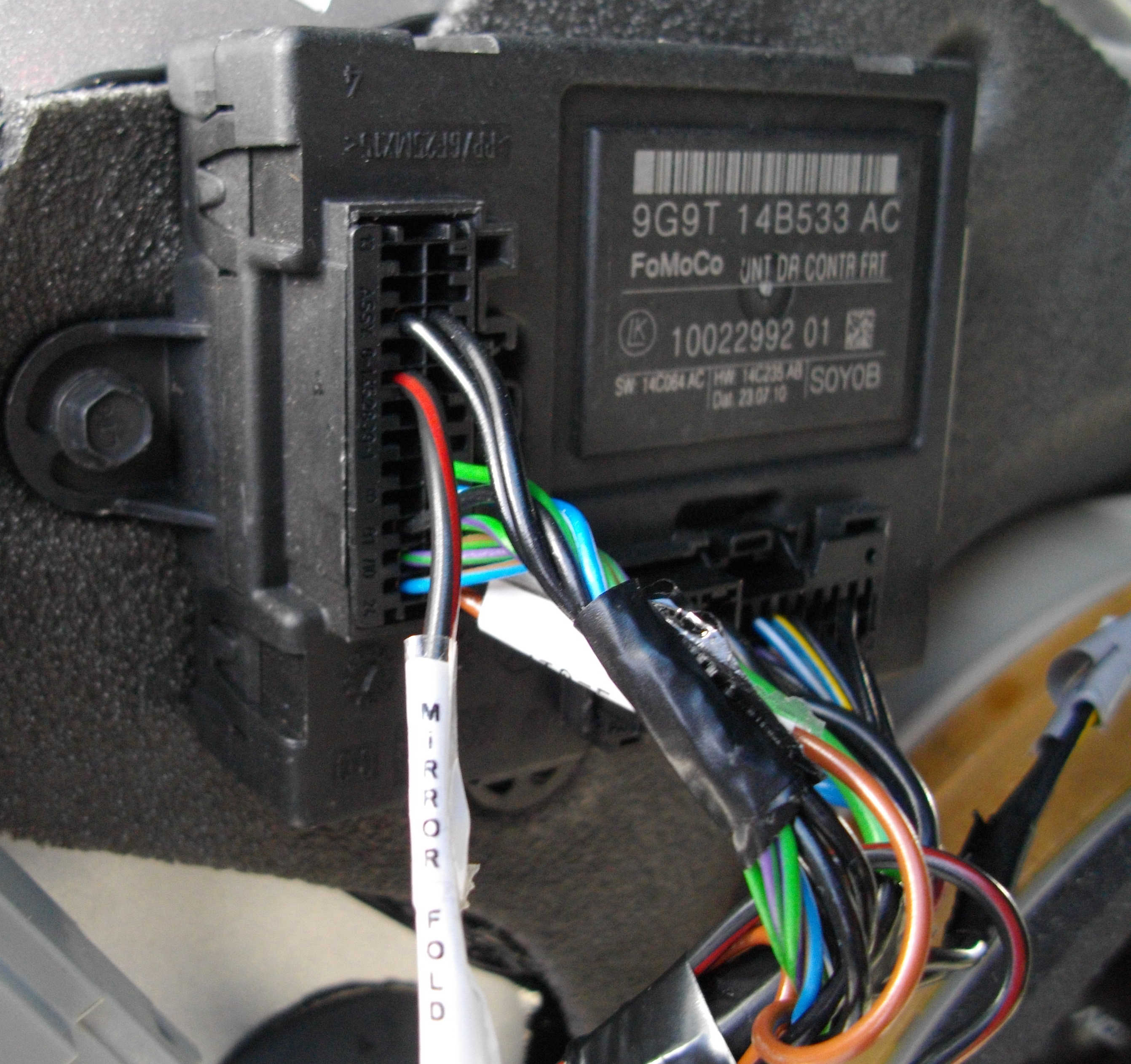

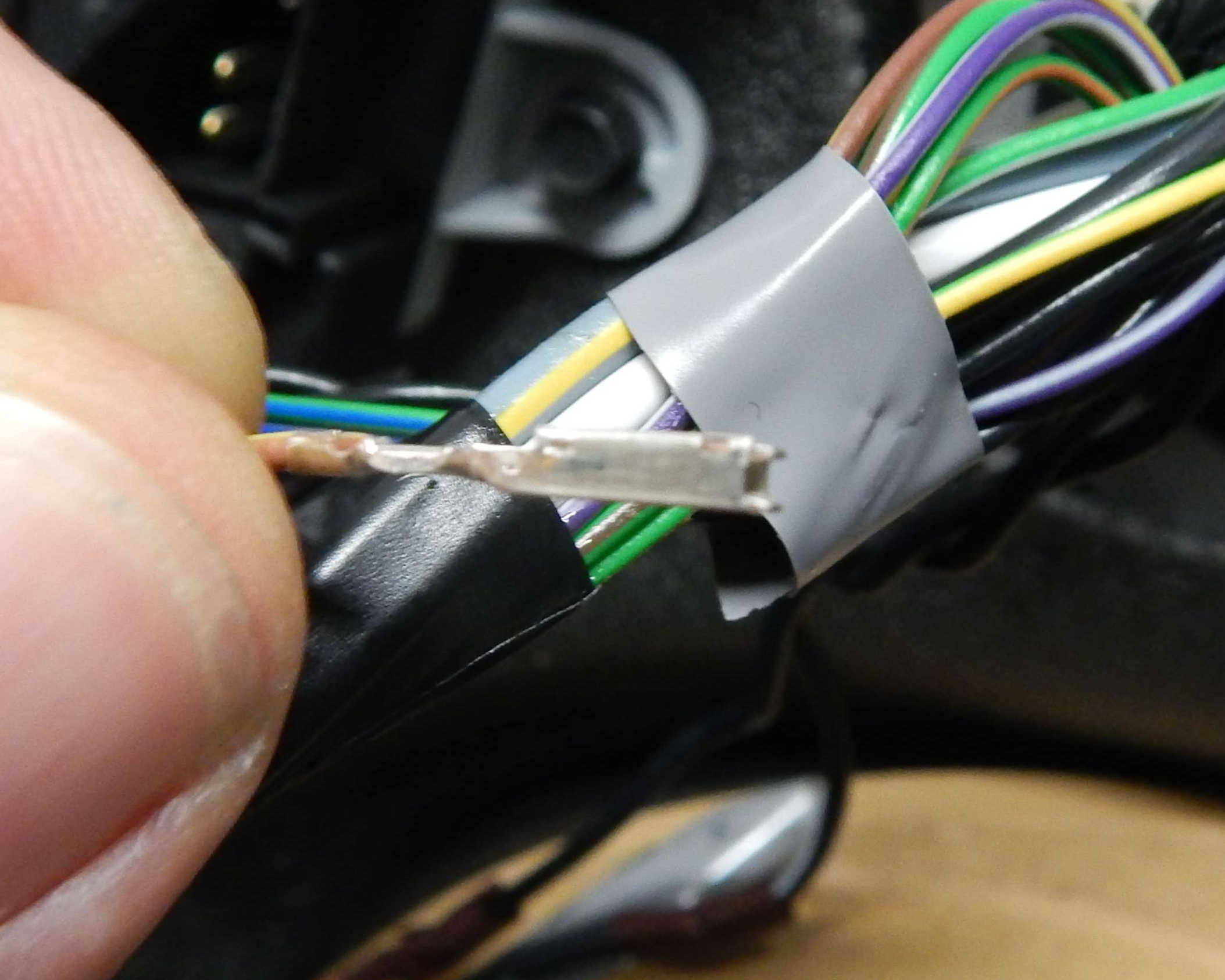

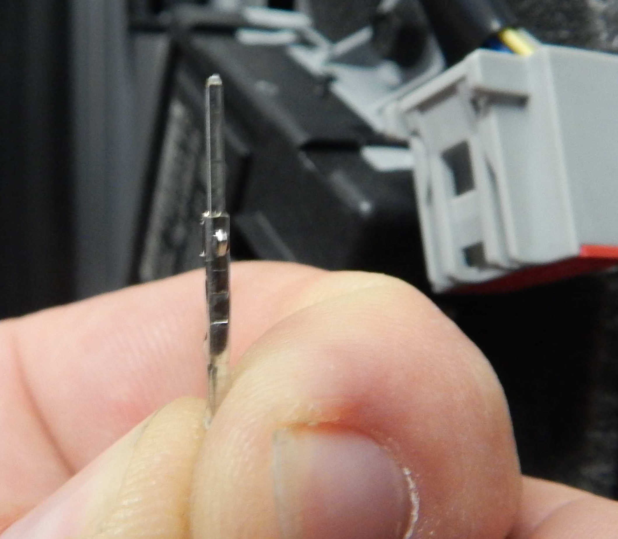

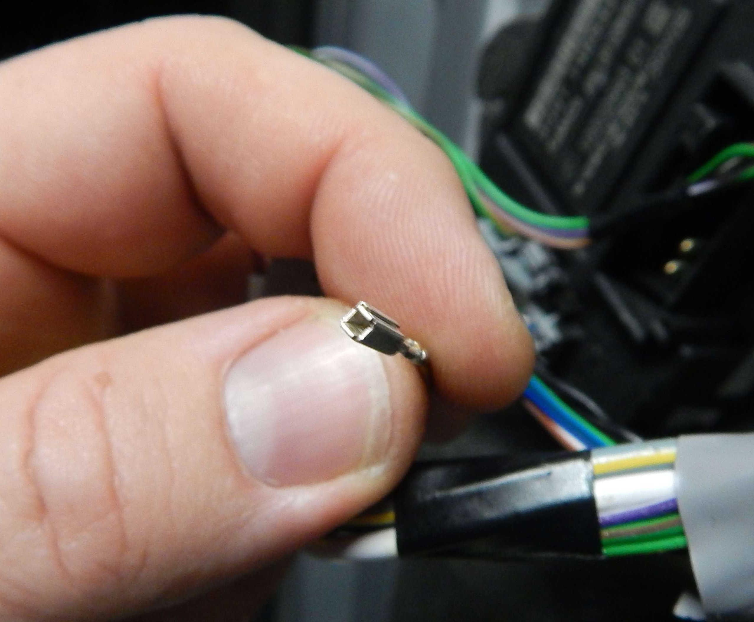

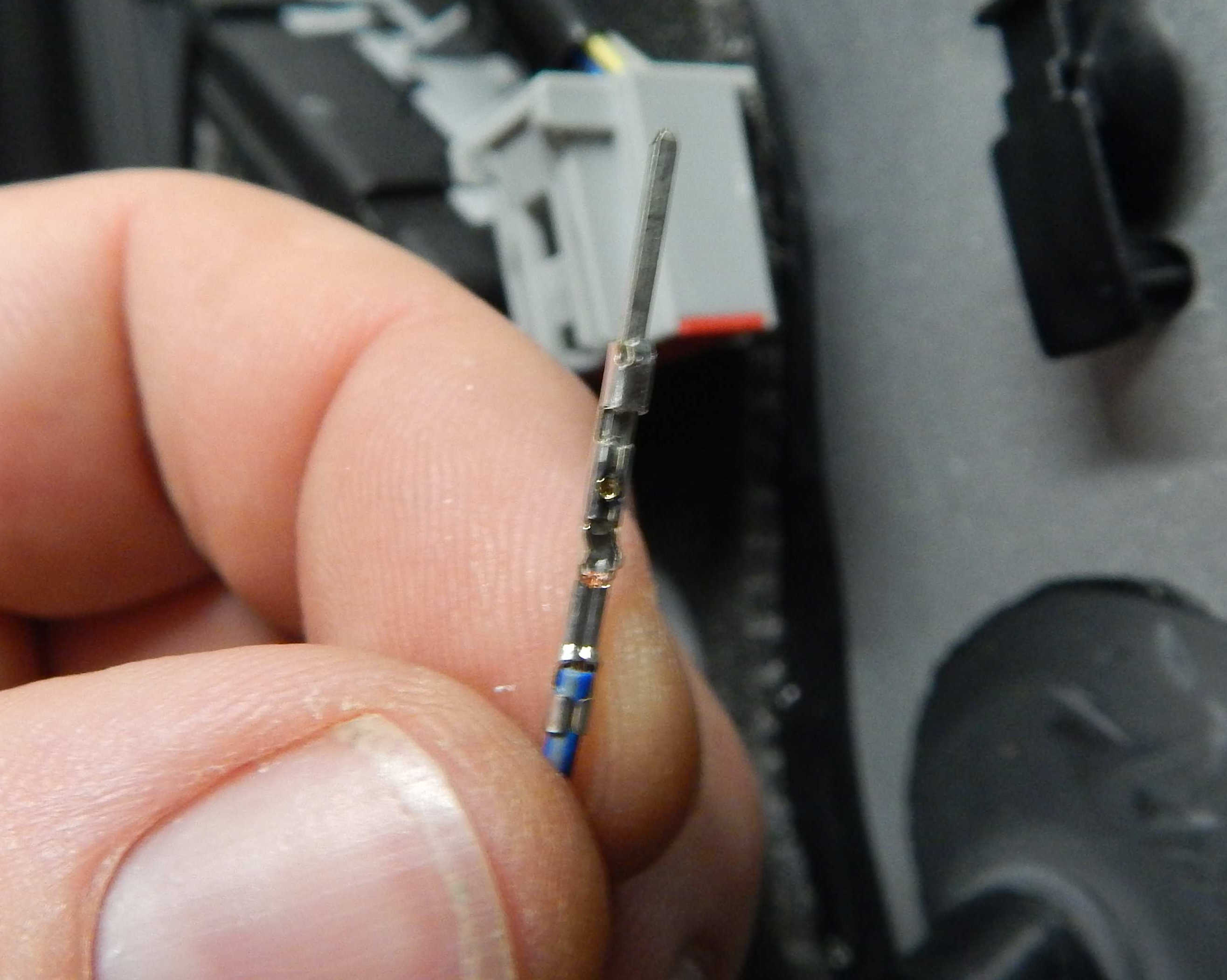

  • Hier noch ein paar Bilder von den Steckern/Buchsen:
    Links alter, rechts neuer Spiegel:
    Hier das Gegenstück, bereits umgepinnt, so dass die 8-polige Buchse des neuen Spiegels reinpasst:
    Die dazugehörigen Crimpkontakte, 2 müssen ja nachbestückt werden:
    Verbrauch:
