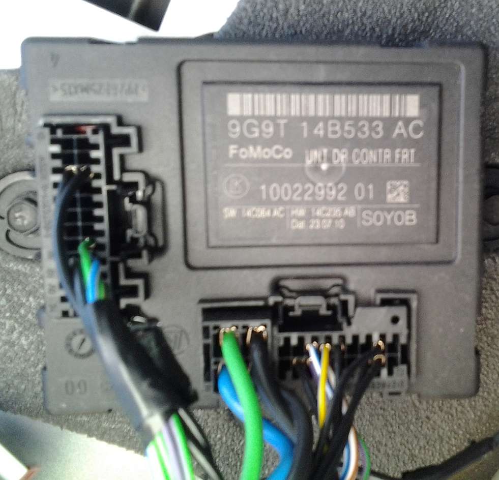

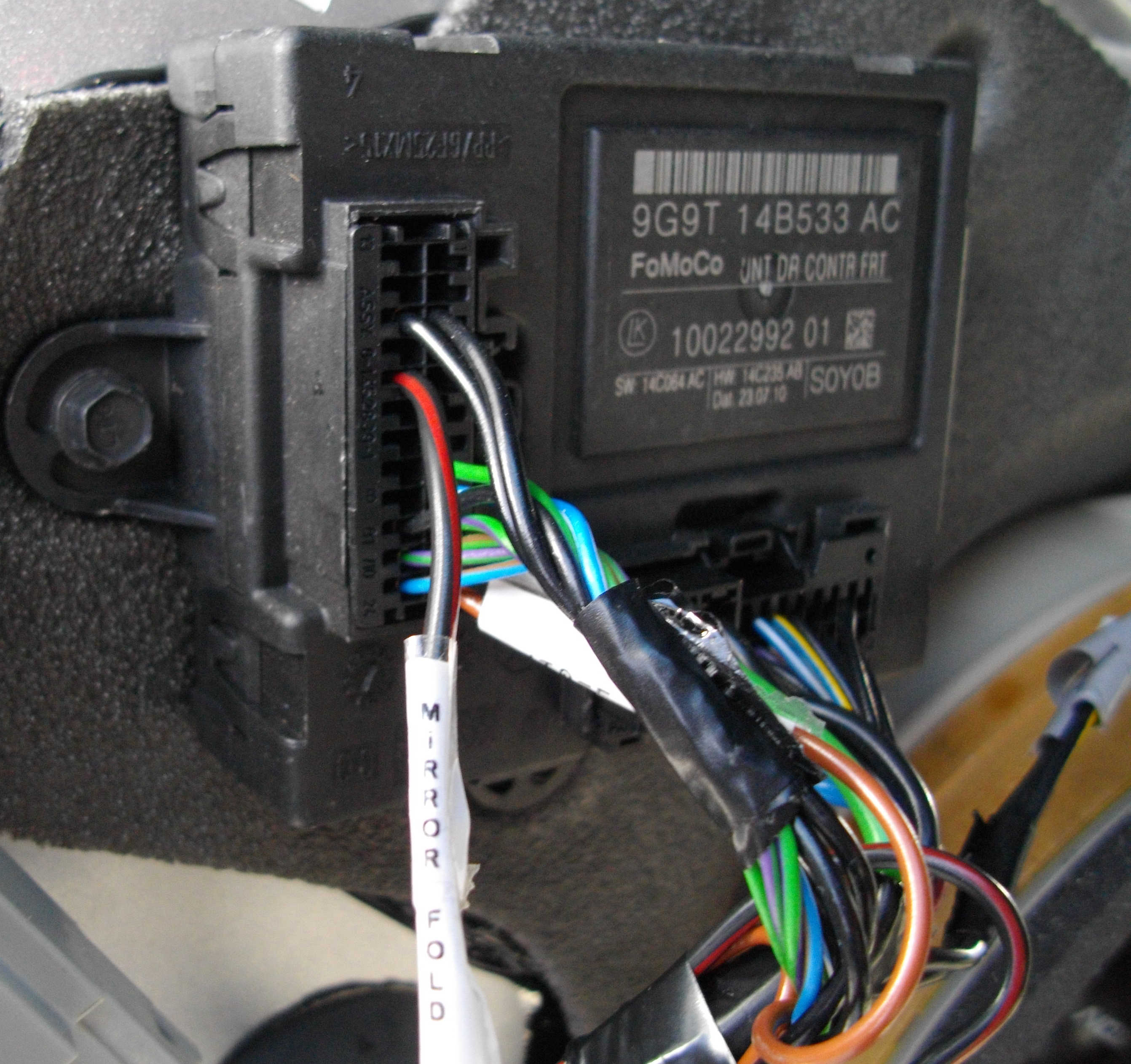

    Mein Modul sieht übrigens so aus
    Falls jemand zufälligerweise weiss, ob die Nummer 9G9T 14B533 AC zum elektr.Anklappen geeignet ist?

    Kauf gleich noch ein paar Meter Kabel. 0,75 und 0,5 mm² wird oft und gern genommen, eventuell noch was Dünneres. ;)
    Deine Stecker sind nämlich ziemlich leer, viele Freistellen also.
    Vermutlich fehlen da ein paar funktionswichtige Kabel. Demzufolge kann es auch sein, daß die Module mit den Signalen dann nichts anfangen können.
  • Jo, habe gerade im engl.Talk Ford Forum zu diesem Thema ein Bild entdeckt, das meinem Modul sehr ähnlich sieht:
    Link
    Da fehlen in der Tat ein paar Leitungen ;(

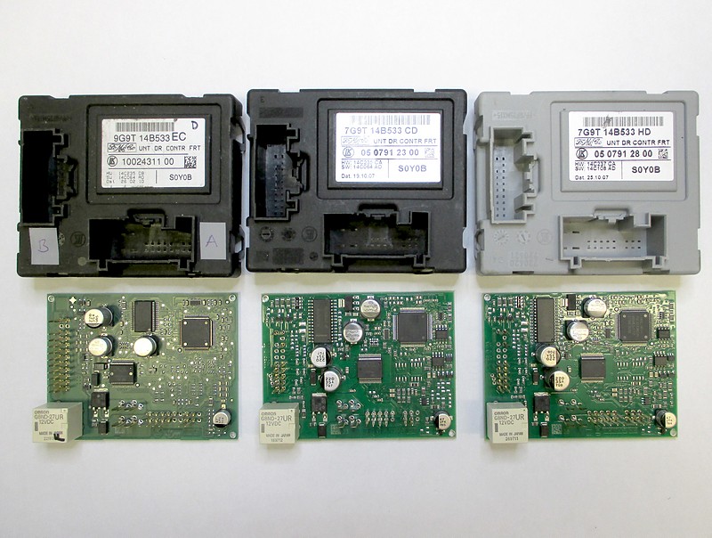

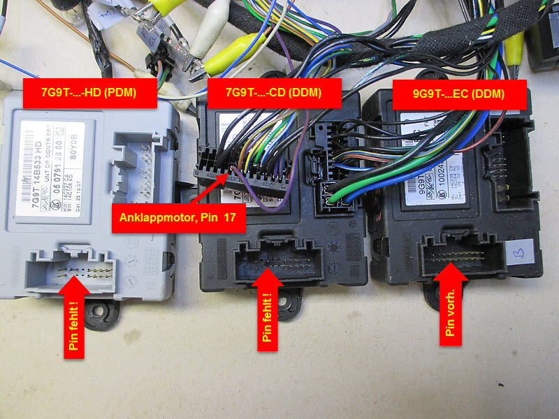

  • Hier ist der Thread, den ich oben meinte: http://www.talkford.com/topic/209543-h…erfold-mirrors/
    Demnach braucht man an der Fahrertür das Modul 9G9T-14B533-EC.

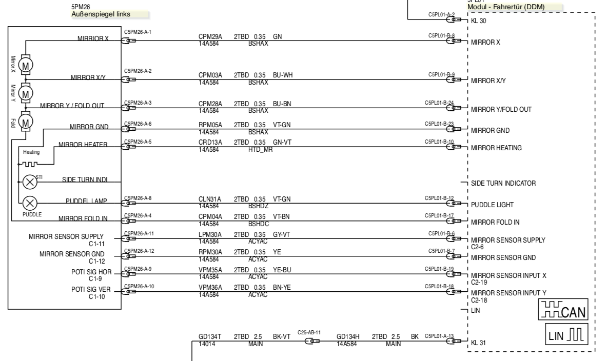

    Hier gabs mal einen Schaltplan:
    Elektr. anklappbare Spiegel nachrüsten

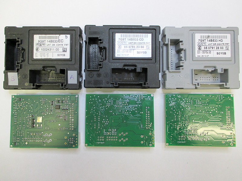

    Dafür ist wohl das Modul 9G9T 14B533 EC nötig.
    Interessant wäre, welche Modulversion ursprünglich verbaut war...

    sind die genannten Teilenummern auch für die FL Version ab 2010 ?
    Soweit ich gelesen habe, sind die letzten Buchstaben der Seriennummer so eine Art Version, je höher desto besser, moderner.
    Weiterhin soll man wohl "nur" die beiden in den Vordertüren tauschen müssen.

  • sind die genannten Teilenummern auch für die FL Version ab 2010 ?
    Ja, siehe Threadtitel ;)
    Ich habe noch ein wenig recherchiert und bin mir mittlerweile sicher, dass das bei mir verbaute Türsteuergerät 9G9T 14B533AC für eine elektrische Anklappung geeignet ist. Bei Ebay gibt es genau das gleiche Steuergerät, laut der VIN stammt es aus einem Mondeo mit elektr. anklappbaren Spiegeln.

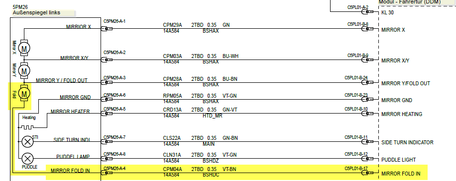

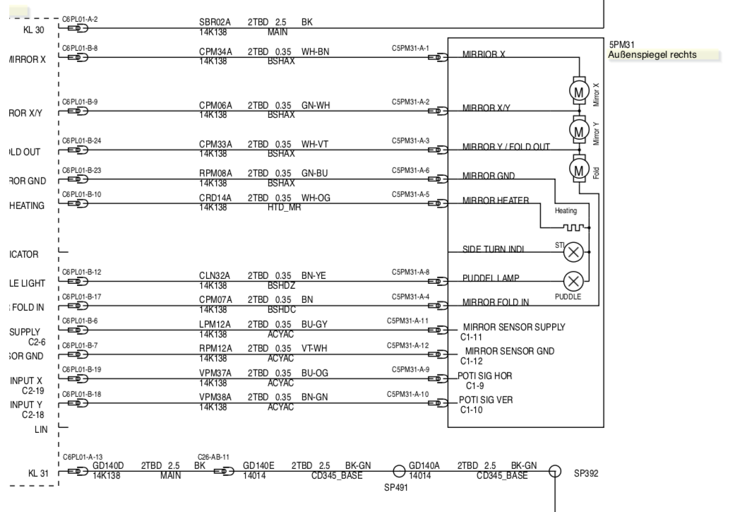

    Es müssen pro Seite 2 Leitungen (Mirror Fold In und Puddle Light) ergänzt werden vom Türsteuergerät zum Spiegelstecker (ca.15cm),
    schwierig ist wahrscheinlich die Beschaffung der Crimpkontakte, ich habe ähnliche Kontakte im Fundus eines Arbeitskollegen bekommen.Ein Bedienpanel (7S7T-14A132BC) mit Taster für die Spiegelanklappung gabs bei Ebay für 60€.
    Ich werde demnächst die Verkabelung testen und dann wieder berichten...

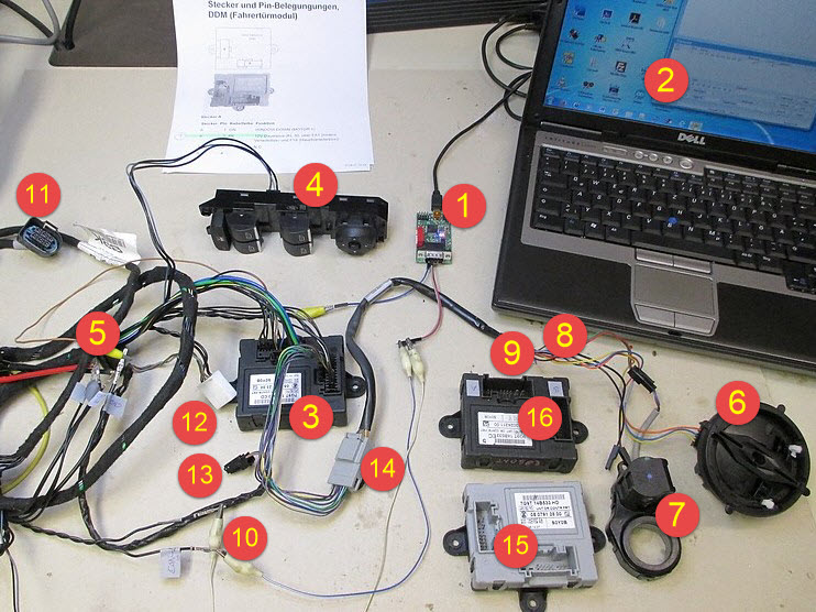

  • So, hab gerade mal die zusätzlichen Leitungen aufgelegt an den beiden Steckern sowie das neue Bedienpanel eingebaut.
    Dann ein Multimeter an die Pins Mirror GND und Mirror Fold In angeschlossen und das Knöpfchen gedrückt.
    Die Spannung springt kurz nach oben, dann gleich wieder zurück auf 0V.
    Wahrscheinlich schaltet die Diagnose gleich wieder die Spannung ab, wenn kein Strom fliesst...
    Es sollte imho gehen OHNE Wechsel der Steuergeräte!
    Werde jetzt neue Spiegel bestellen ...

    Du brauchst Spiegel mit min. 8-poligem Stecker. Gibt es mit Sicherheit von diversen Herstellern auch für den Mondeo.
