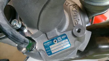

  • von welcher Hersteller ist denn der Lader?
    Wenns ein Original ist, dann ist es ein Turbo der Firma BorgWarner (ich glaube KP39). Wird in Kibo (Kirchheimbolanden) hergestellt
    2 Mal editiert, zuletzt von Ryche (29. Oktober 2015 um 20:47)
  • "Part.No. VAG..." - hoffentlich geht das mal gut. :huh:
  • hat mit VW nix zu tun .. das V denk mal weg dann ist es AG9N --- ne normale Ford Teilenummer

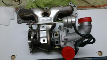

    So sauber ist Dein Turbo noch`? Oder ist das der Neue?
  • Das Foto ist vom neuen, der alte sieht aber nicht schlechter aus.
