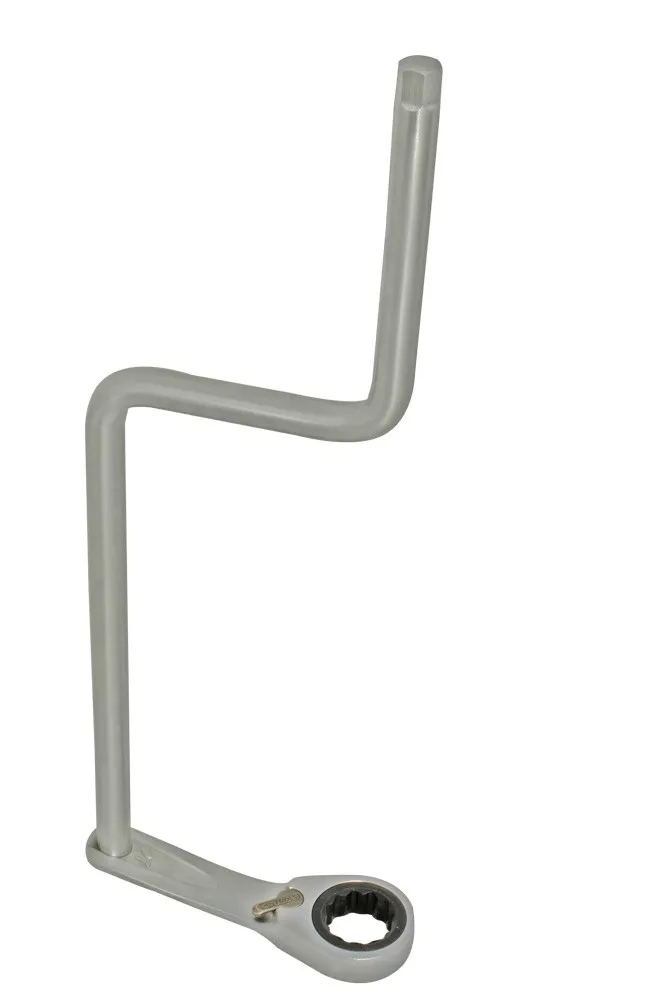

ich hab für die Firma so nen echt geilen Schlüssel gekauft ... ist oben gebogen und unten mit Ratsche geht ideal rum ... und echt cool.
Für einmal im Jahr aber zu teuer kostet 100,-€ Netto. -
Marc, mit dem Schlüssel kannst aber bei dem 2.2 Diesel nix anfangen, den bekommst vorne und hinten nicht gedreht. Bei mir gehts auch nur mit Ratsche und 50mm
Verlängerung. Der preis für diesen spezial Schlüssel liegt aber weit unter 100 Euro. Ich mach morgen mal ein Foto und stell ihn bei verkaufen ein. -

So etwas hier ?
damit kommste bei z.b. meinem 2,2l TDCI nicht weit weil du´s gar nicht drauf bekommst !!

Das Werkzeug ist in etwa wie das von Herr Kaleu
nur noch anders habe leider kein Bild gerade davon.Also oben ist es genau so, nur unten hat es einen beweglichen Knarrenkopf noch das man auch den Winkel hinbekommt, und ist bisschen länger
