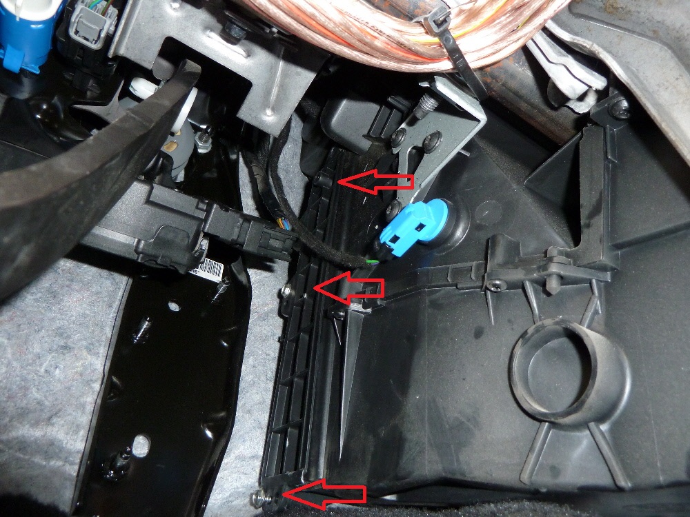

    eigene Erfahrung... Gaspedal Abschrauben ( am besten dann vom Stecker lösen ) und dann kommst Du an die drei Schrauben vom Pollenfilter ran...

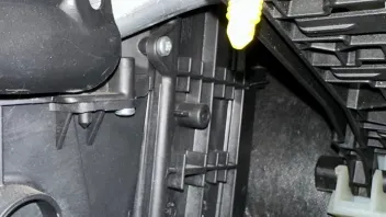

  • Hallo Zusammen,
    welche 3 Schrauben sind das denn?

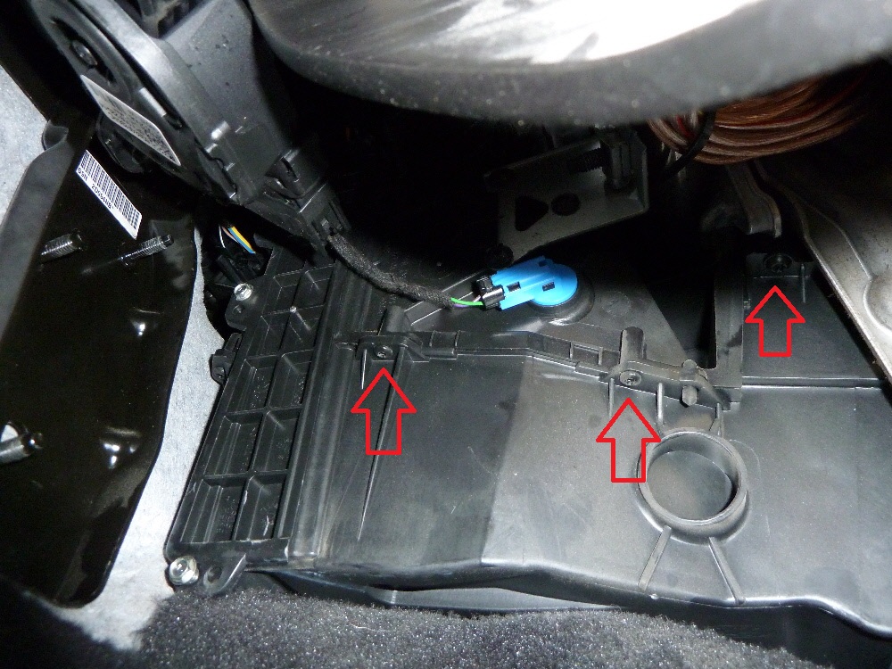

    Die auf dem Foto? Die habe ich gelöst aber damit war es nicht getan. Wenn ich mir den Austauschfilter anschaue, dann kann ich mir auch nicht vorstellen das der da passen soll

  • Ich denke ich habe die 3 bzw. 2 Schrauben gefunden. Die 3te Schraube fehlt wahrscheinlich.
    Da ich das Gaspedal schon wieder montiert habe und es mir heute zu schwül ist möchte ich nur kurz von euch ne Bestätigung haben das es die richtigen Schrauben sind. Die ersten Wartungen wurden immer bei Ford gemacht und deshalb hat der Monteur sich die Arbeit wahrscheinlich etwas einfacher gemacht und nur noch 2 Schrauben montiert
    Danke und Gruß
    Mathias
  • welche 3 Schrauben sind das denn?
    Die auf dem Foto?
    Nein, nicht die markierten, sondern am linken Bildrand die schmale Kappe mit den auf dem Foto hell leuchtenden Schaubenköpfen.
    Den Filter muß man übrigens zum Einsetzen wie eine Ziehharmonika zusammendrücken.
    sorry, dieser Post bezog sich auf den Beitrag 9 (mit dem Handy geht das Tippen etwas langsamer).
    Auf dem Bild von Beitrag 10 sind es die richtigen Schrauben.
    Viel Spaß dann...

  • Danke für die Info,
    gestern erledigt. War dann doch nicht so schwer.
    Also um den Fall abzuschließen:

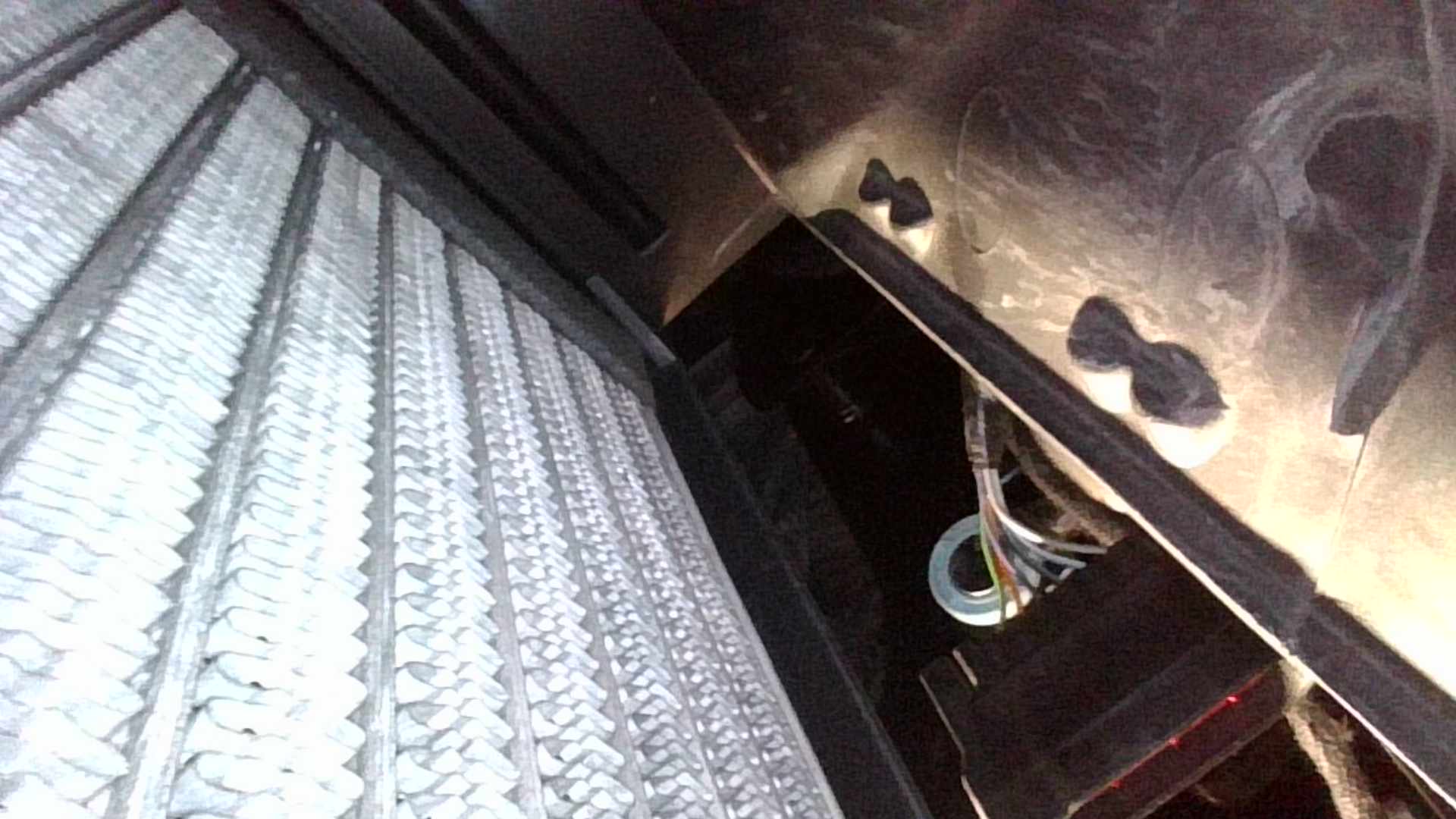

    - Zweites Foto nehmen.
    - Gaspedal ausbauen. (sind 3 10er Muttern) Stecker konnte ich problemlos abziehen
    - Die 3 bzw. in meinem Fall 2 silbernen Schrauben entfernen (7er Schlüsselweite)
    - Klappen entfernen
    - Beim Einbau wie schon erwähnt Filter zusammendrücken und reinfummeln
    So long
    EhNieDa
