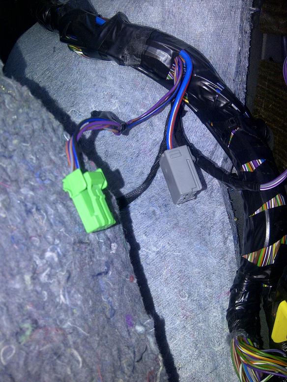

    Ich hab' letztens nach dem Wechslerkabel geguckt, dabei sind mir noch 2 andere Stecker aufgefallen.
    So wie auf diesem Bild:
    [Blockierte Grafik: http://www.mondeo-mk4.de/index.php?page=Attachment&attachmentID=10455&h=7e042467f6dfc348a36a96478eb31889429eac62
    Ob da allerdings bei meinem Auto auch ein Kabel hinter die Bitumenmatte läuft weiß ich jetzt nicht weil ich darauf nicht geachtet hatte. Wäre das ggf. das Kabel?

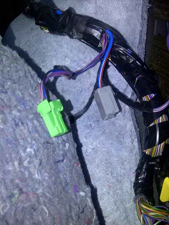

    Edit: Hier noch ein Bild aus meinem Kofferraum; leider ist nicht viel darauf zu erkennen:

  • Bekommst du die Innenleuchte vorne raus? Guck mal ob da ein freier grüner 3 Pin Stecker ist. Der andere muss auf deinem Foto weiter oben in dem Kabelbaum eingewickelt sein.
    Einmal editiert, zuletzt von DeltaF (26. April 2015 um 18:38)
  • Ja, den Stecker vorn hab' ich schon gefunden. Deshalb bin ich überhaupt auf die Idee gekommen die DWA nachzurüsten.
    Dann muss ich demnächst nochmal nach dem Stecker hinten gucken.
