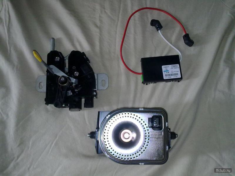

    Hab die akkuhupe mit Neigungssensor bestellt, hab gestern auf die schnelle keinen Stecker dafür gefunden. Werd checken ob die Kabel an der gem ankommen, sonst zieh ich die selbs rein.

    Wo die genau angeschlossen wird würde mich aber auch interessieren. Hab' gestern im Microcat stöbern können und gesehen, dass es da ein spezielles Anschlusskabel gibt. Leider war da aber nicht ersichtlich, ob es am Motorraumkabelbaum oder direkt am vorderen Sicherungskasten angesteckt wird.
    @mond3omk4: vermutlich ist es bei Dir genauso wie bei mir; das Kabel ist vorhanden aber in einem Blindstopfen im Schloss eingesteckt. Da ist ein neues Schloss angesagt oder eben überbrücken.
    Ach ja: Zum Alarmschloss gehört auch noch ein Abschirmblech für ~10€ extra!

  • Hab den blöden Stecker gefunden, gut versteckt Jungs, aber nicht gut genug!
    Morgen zum ffh und den Kabelbaum bestellen, und wenn die Post nicht mehr streikt, kommt auch die Hupe bald.
  • Na dann verrate doch bitte 'mal wo er sich versteckt, am Besten mit Bild. ;)
    P.S.: Meine Hupe ist heute angekommen ...
  • Meine Hupe ist heute angekommen
    Na dann erst recht nicht!!! :P
    Foto kannst vergessen, den sieht man ja so schön schlecht und rankommen wird nicht besser.
    Sitzt zwischen Batterie und dem Dom mit roter Blindkappe drauf.

    Noch eine Bemerkung zum Haubenschloss:
    Das scheint sich zwischen vFl und Fl nur in der Form des Entriegelungshebels zu unterscheiden, siehe auch Pflaumendrivers Bemerkung in seinem Umbauthread:
    desweiteren benötigt man noch:
    Motorhaubenschloss (oder man biegt den Hebel etwas nach oben)

    Allen, die auch so eine Alarmhupe (-sirene?) suchen der Tipp, im gesamten Konzern zu suchen.
    Meine hat z.B. die exakte Teilenummer (6G9N-19G229-BK), stammt aber aus einem Volvo S80.
    Auch in Jaguars und LandRovers scheinen die Dinger verbaut worden zu sein.
