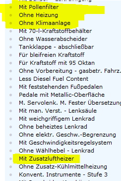

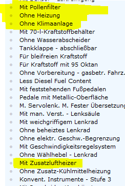

Sicher, dass es deinen Motor in Deutschland je ohne Zuheizer gab?
Der 2.0 Ecoboost hat zwei Kühlkreisläufe und keinen Zuheizer.

OH, hast du mal deine VIN? Weil lt. Preisliste (habe nur noch S-Max) ist der Zusatzheizer bei EB serienmäßig an Bord. Ich meine, normal merkt/sieht man ja von dem nix, wieso bist du dir also so sicher, dass du keinen hast? Schon mit ETIS gecheckt?
