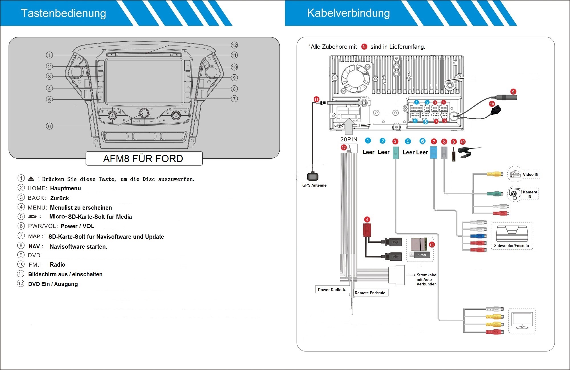

    Was für ein Baujahr ist denn dein Mondeo? Der Radio-Hersteller gibt an das die Kompatibilität mit dem Mondeo erst ab Baujahr 2013 garantiert wird. Ferner ist hier eine CAN-Bus box als im Lieferumfang enthalten angegeben, die aber nicht auf den Abbildungen zu sehen ist ?(

  • Ich glaube nicht dass es daran liegt. Das Radio ist schon kabelseitig richtig vorkonfiguriert. Ich vermute mal dass Du da was falsch angeschlossen hast. Wäre es möglich dass Du mal Fotos von "deiner" Radioverkabelung machen kannst?
    Bei den Modellen für den Mondeo gibt es übrigens zwei verschiedene Radios:
    Einmal das AFM8 wie gehabt
    und zum anderen das AF7 (siehe zB hier)

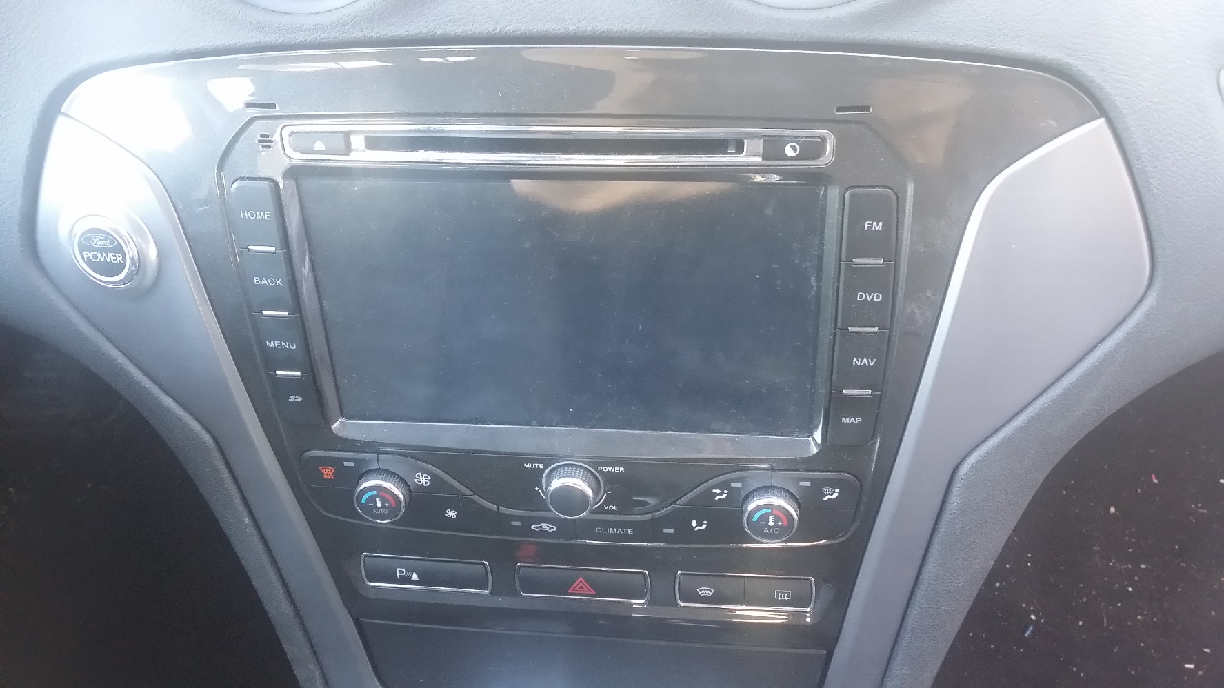

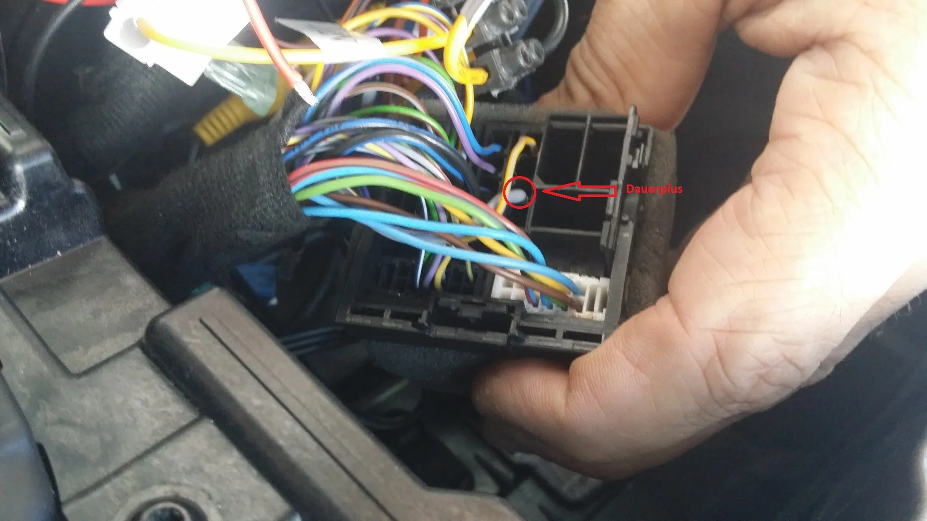

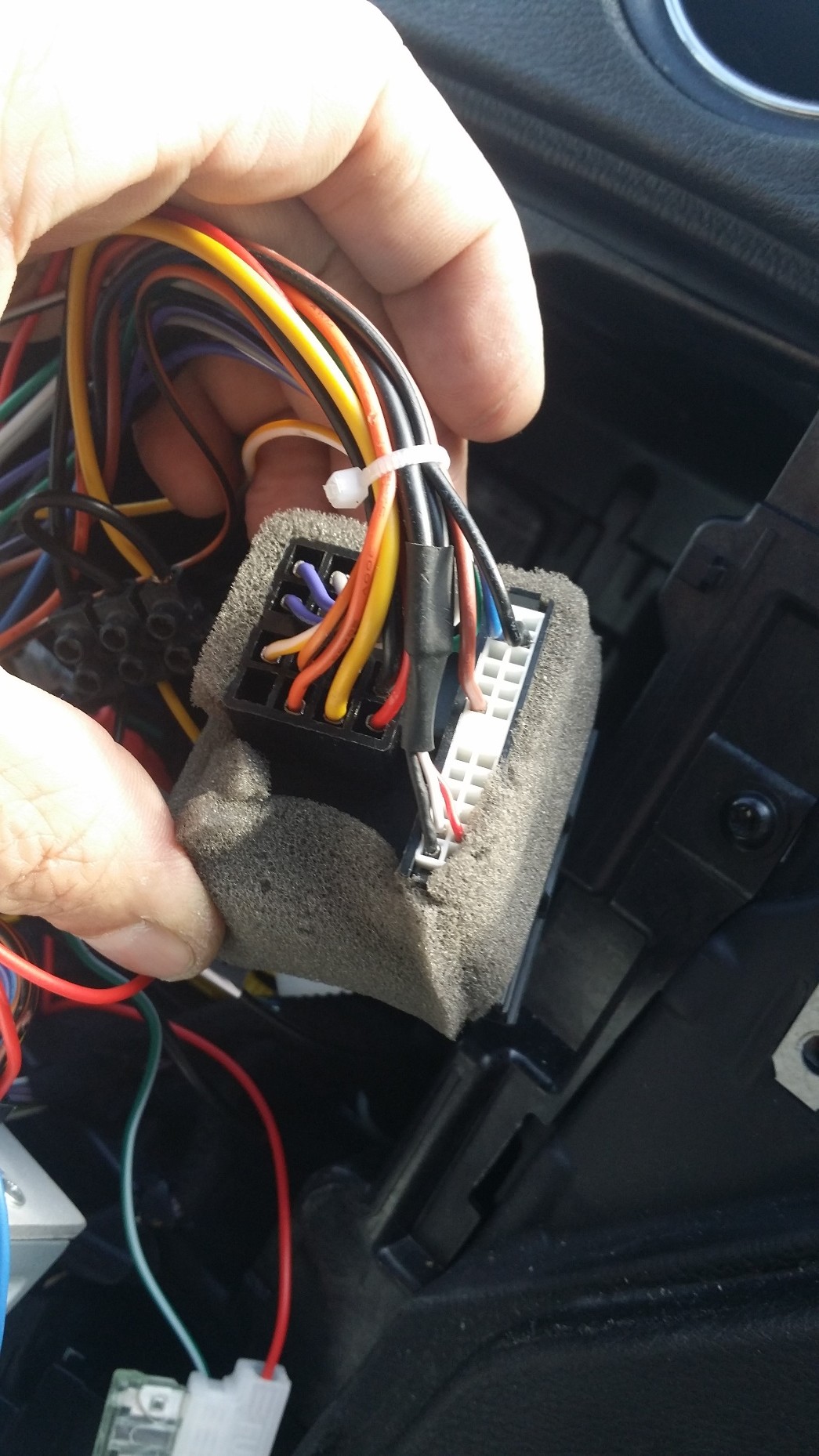

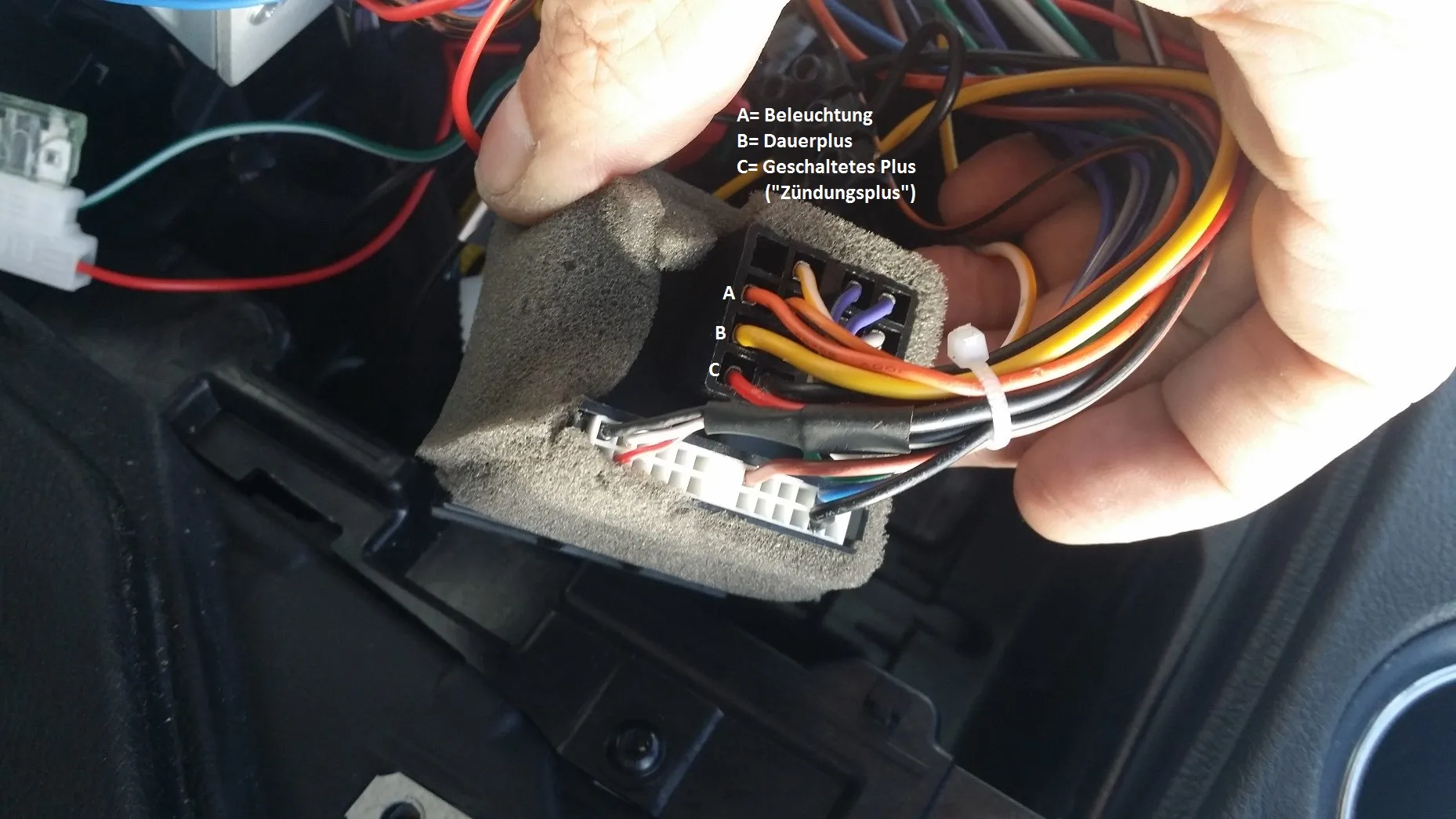

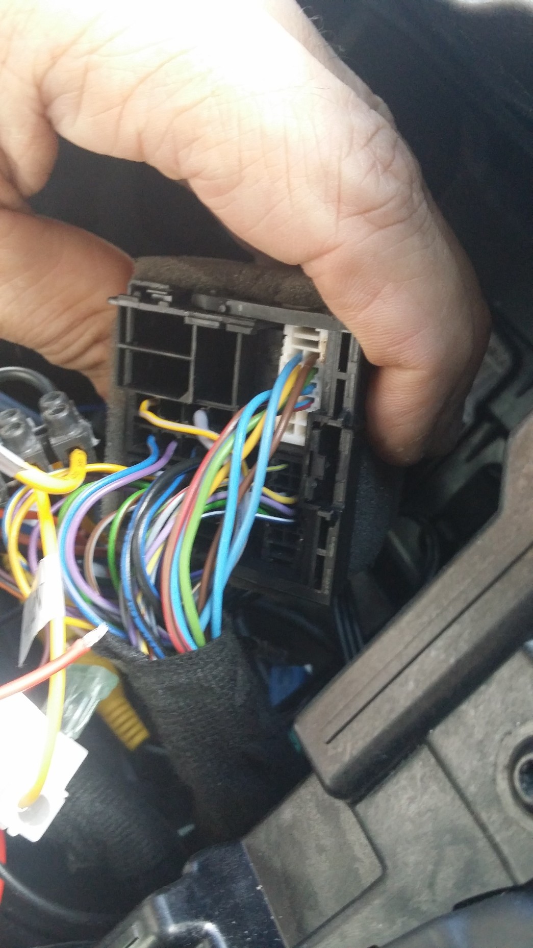

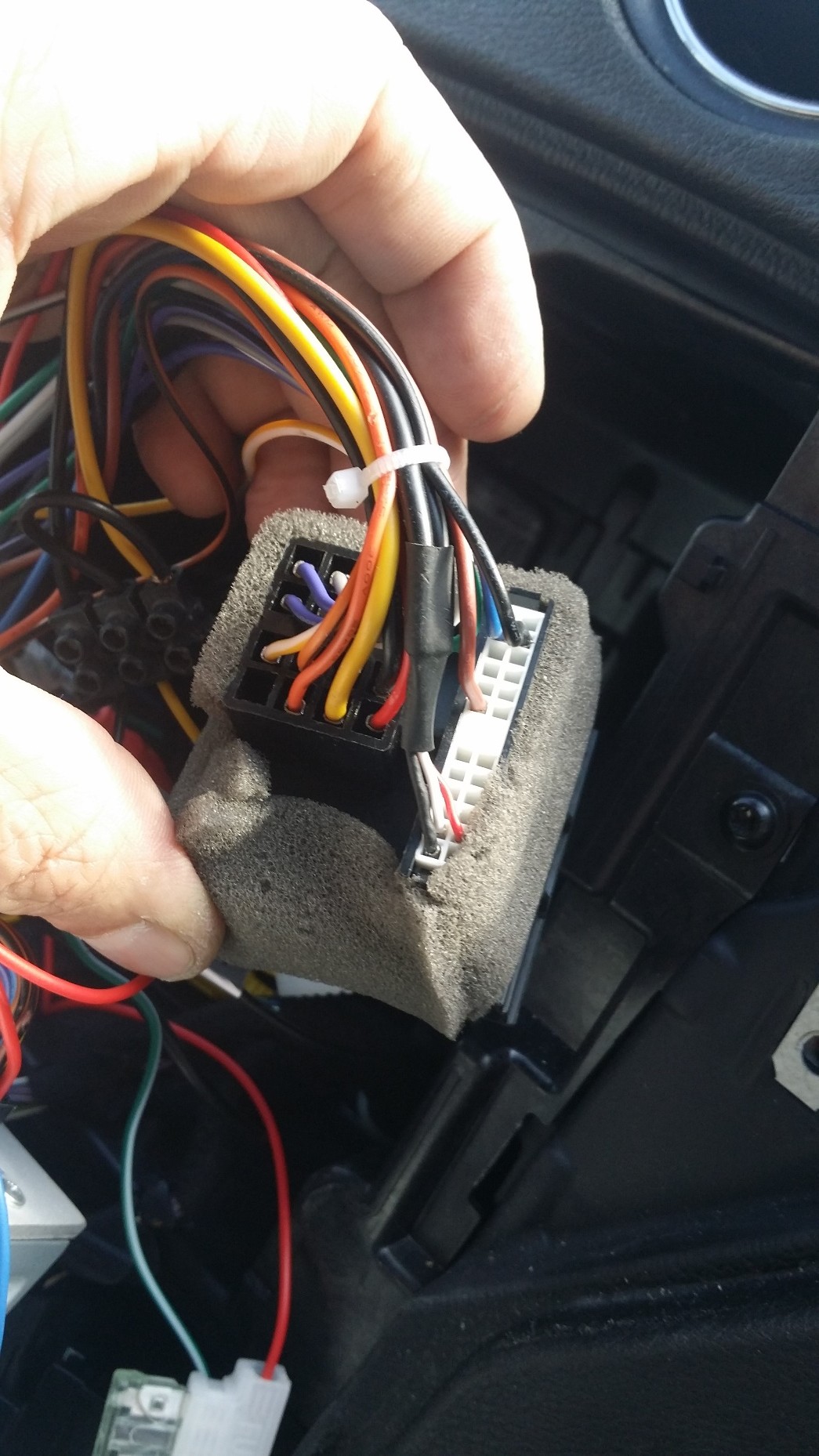

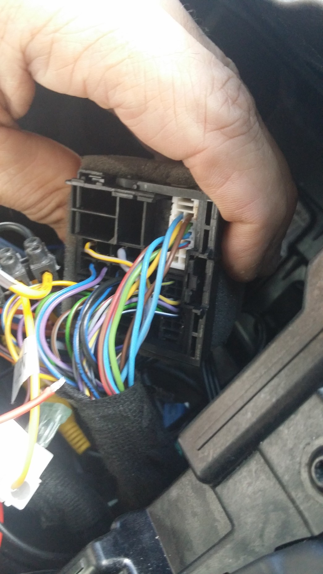

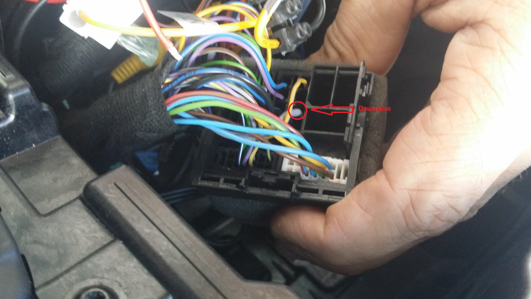

  • Hier sind die Bilder
    Kann man gut erkennen das werk seitig (schwarz weiß flache Stecker) mehr
    Kabel geht rein als von Radio Seite rauskommt.
  • Also da liegt eindeutig ein Verkabelungsproblem vor.
    Was hast Du denn da eigentlich mit dieser Lüsterklemme alles zusammengeschlossen?
    Geht eigentlich die Beleuchtung am Radio, ich meine wenn du das Licht am Mondeo anmachst?
    Nur das Gelbe Kabel vom Radio an Dauerplus legen. Das rote zum Radio müsste die geschaltete Plusleitung (Zündplus) sein. Zündplus sowie Beleuchtungssignal hier in Deinem Mondeo nur über CAN-Bus. Wenn man das rote auch an das gelbe Kabel vom Fahrzeug legt dann kann man das Radio halt nicht mehr über Zündung ein und ausschalten sondern nur noch über den Schalter am Gerät selbst.

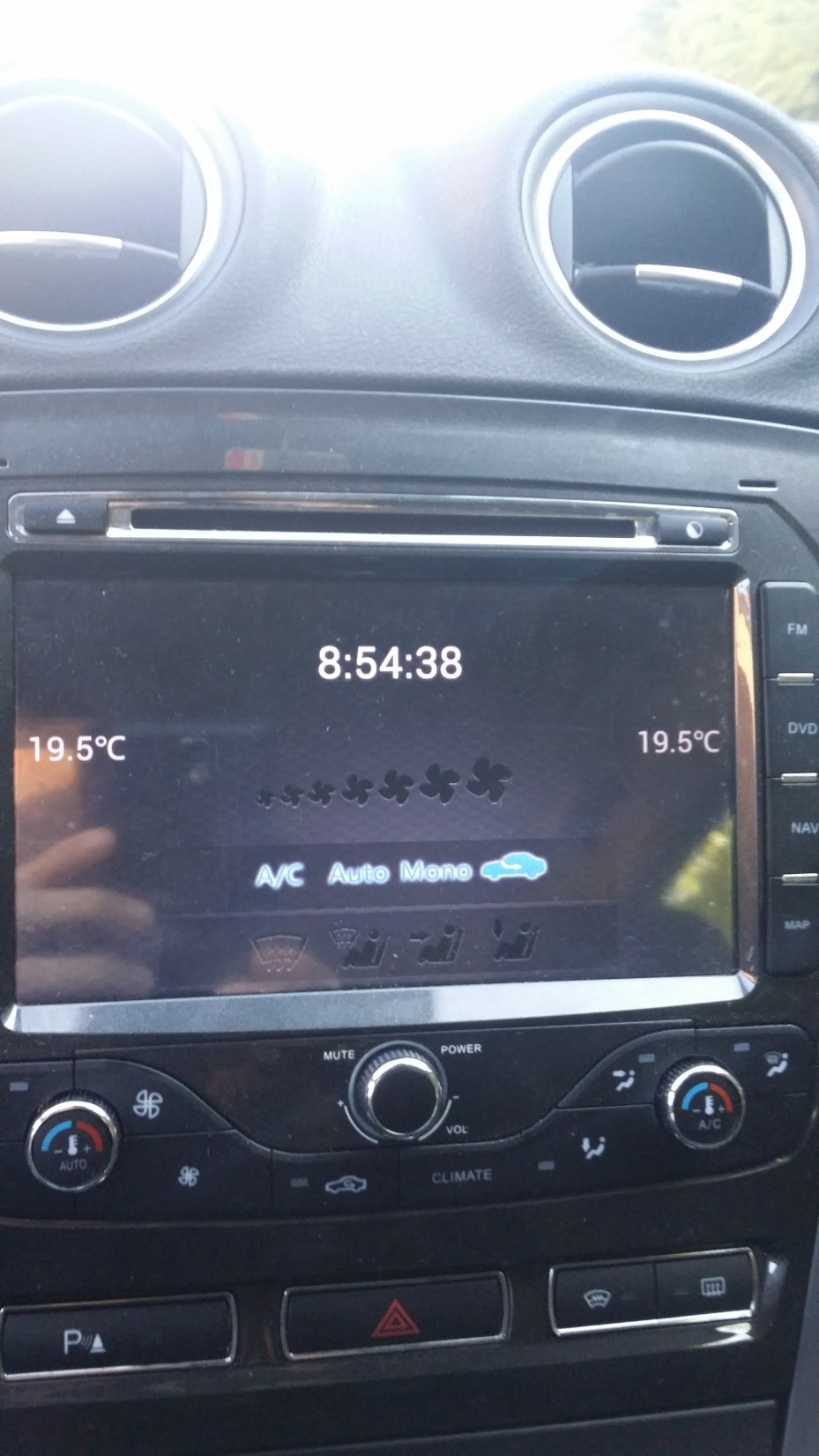

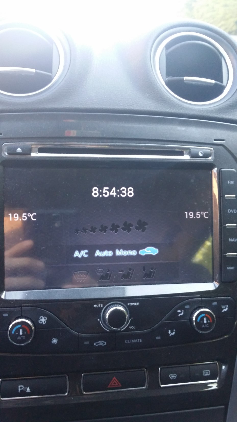

    die Lüsterklemme ist keine schöne Lösung, aber ich habe einfach mal das gelbe Dauerplus für DVBT abgezweigt. Wenn ich das rote Kabel auch an das gelbe anschließe und die Zündung ausmache, bleibt die Klimaanlage an und ich höre die Lüftung.

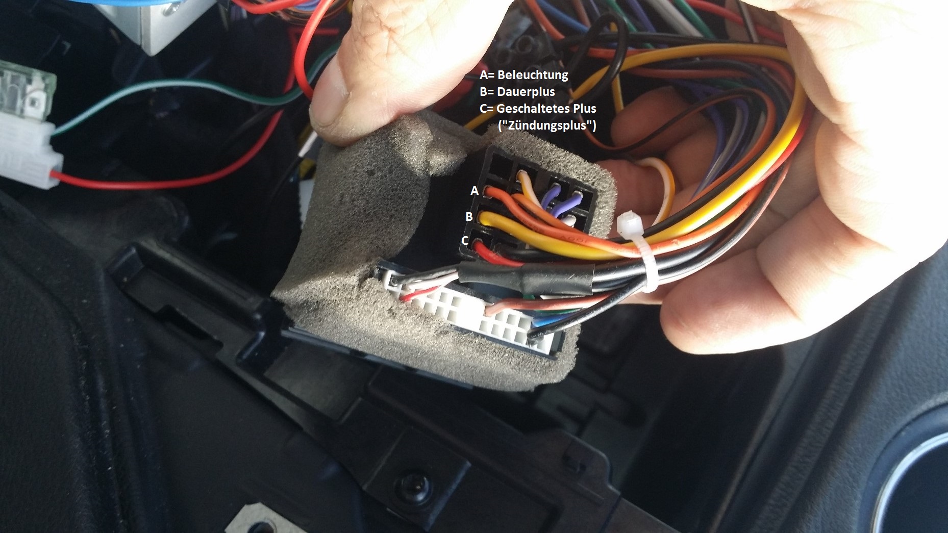

    Deswegen war meine Frage, woher ich ein echtes Zündplus her bekomme. Die Radiobeleuchtung geht an, wenn ich das Licht an mache bei eingschalteter Zündung. Mein DVBT habe ich so angeschlossen: Dauerplus an das gelbe Kabel (Lüsterklemme) und das Zündplus hier:
    Seitdem geht das Radio bei ausgeschalteter Zündung an, aber es macht komische Sachen, wie z.B. nach langem Drücken des Einschaltknopfes geht das Radio mehrmals kurz an und aus und beim 4. oder 5. Mal bleibt das Radio an. Der Wählhebel ist auf D oder N. Bei P ist alles aus. Was ich noch bemerkt habe, nach Abstellen des Motors kommt ein Pop-Up-Fenster, das anzeigt, dass das Radio nach 15 Sekunden ausgeht. Beim Origignalradio von Ford war das so ähnlich nur, dass es dort eine Stunde war.
  • Zündplus liegt vorne innen nirgends an. Entweder per Can Adapter generieren oder aber vom hinteren Sucherungskasten holen. Die Sicherungen der Sitzheizung bieten sich hier an.

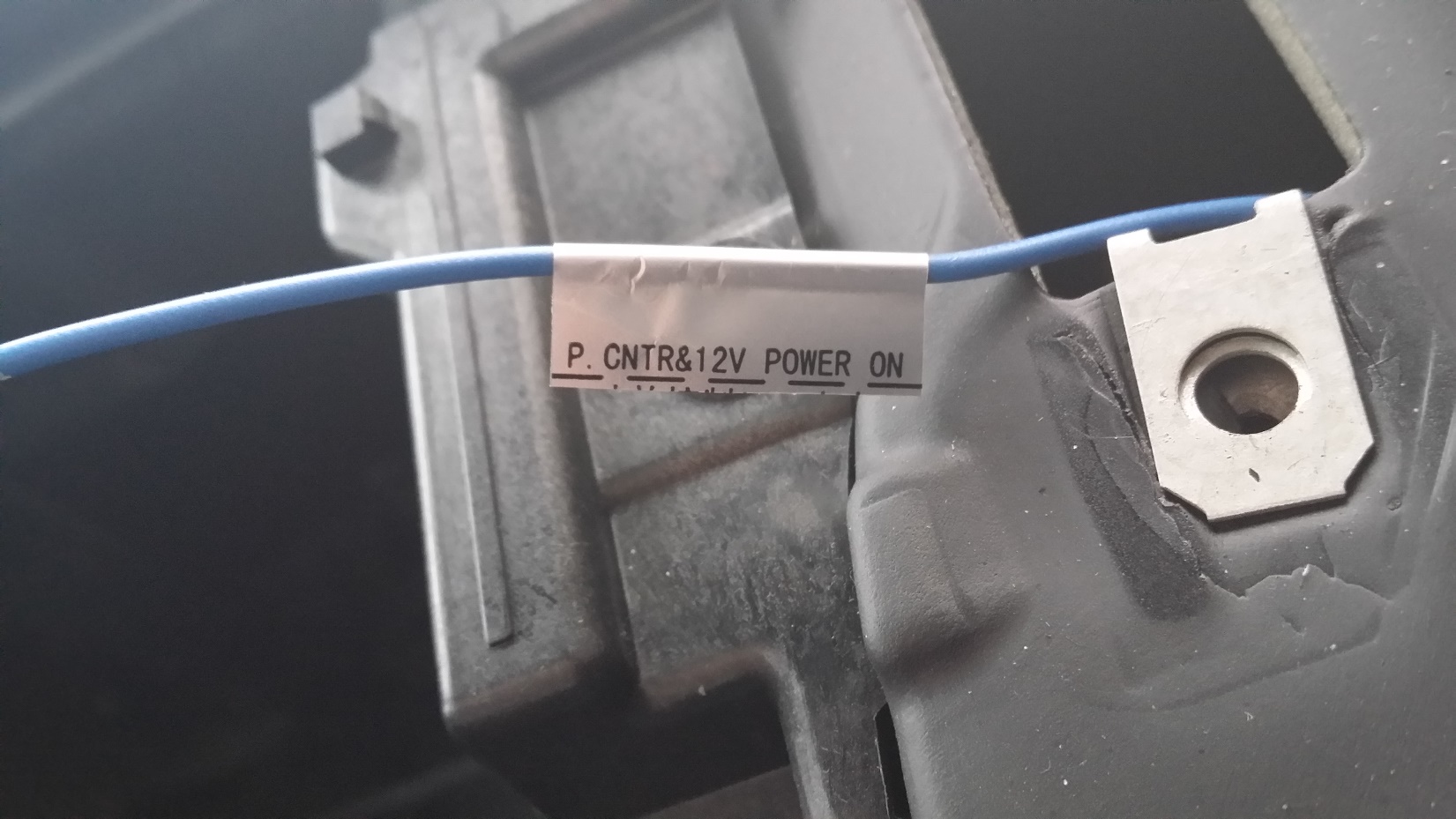

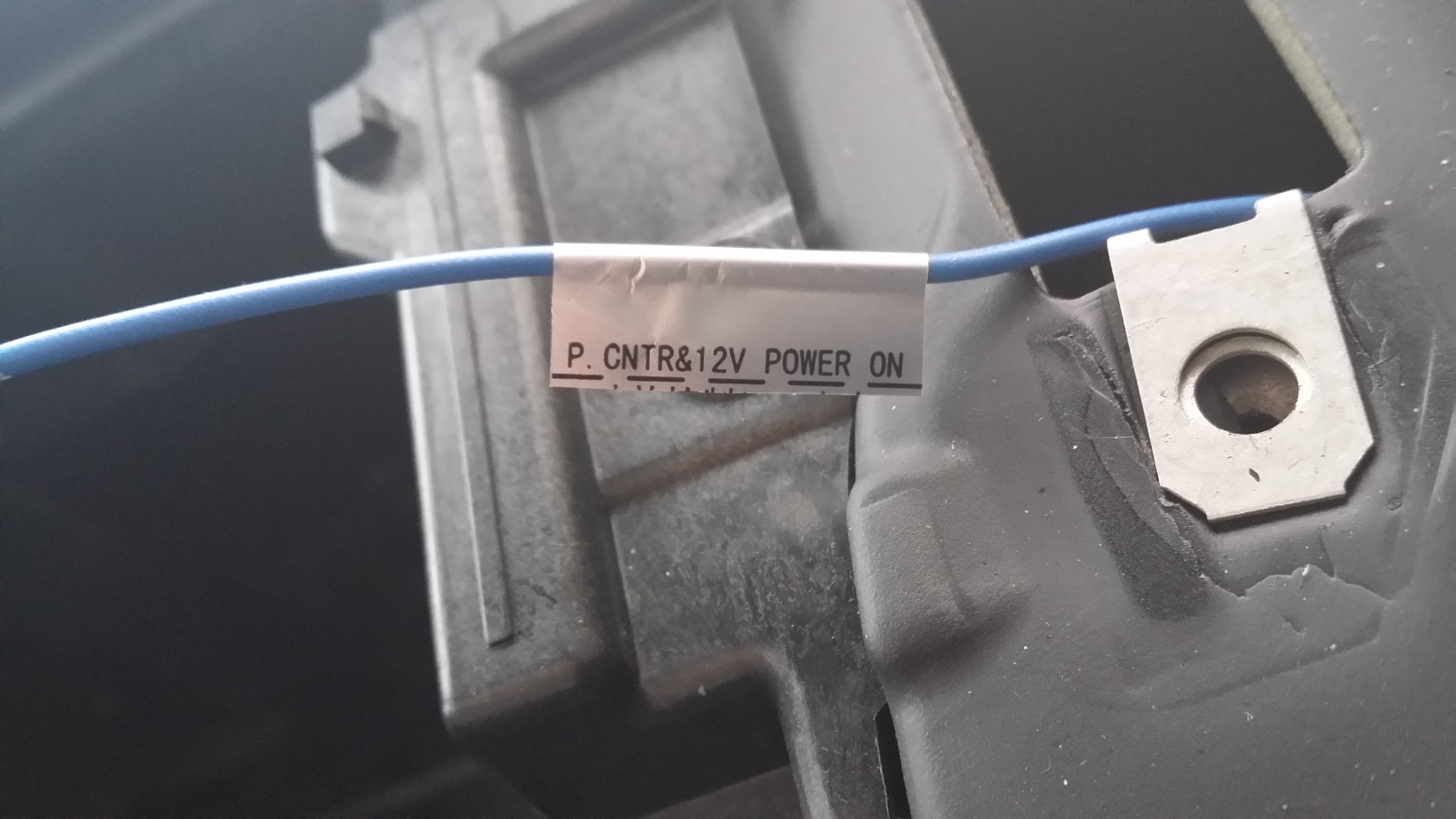

    Dieser blaue Draht auf dem letzten Foto - von wo nach wo geht denn der? Wenn es der ist den ich vermute dann ist der vom Fahrzeug her (laut Pinbelegung des Quadlock-Steckers) nicht versorgt.
