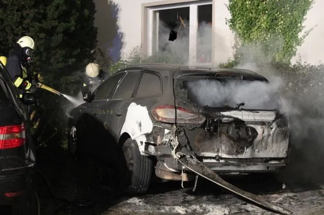

  • Also bei dem letzten Bild musste ich jetzt irgendwie an diesen Thread denken...
    :lolschild::lolschild:
